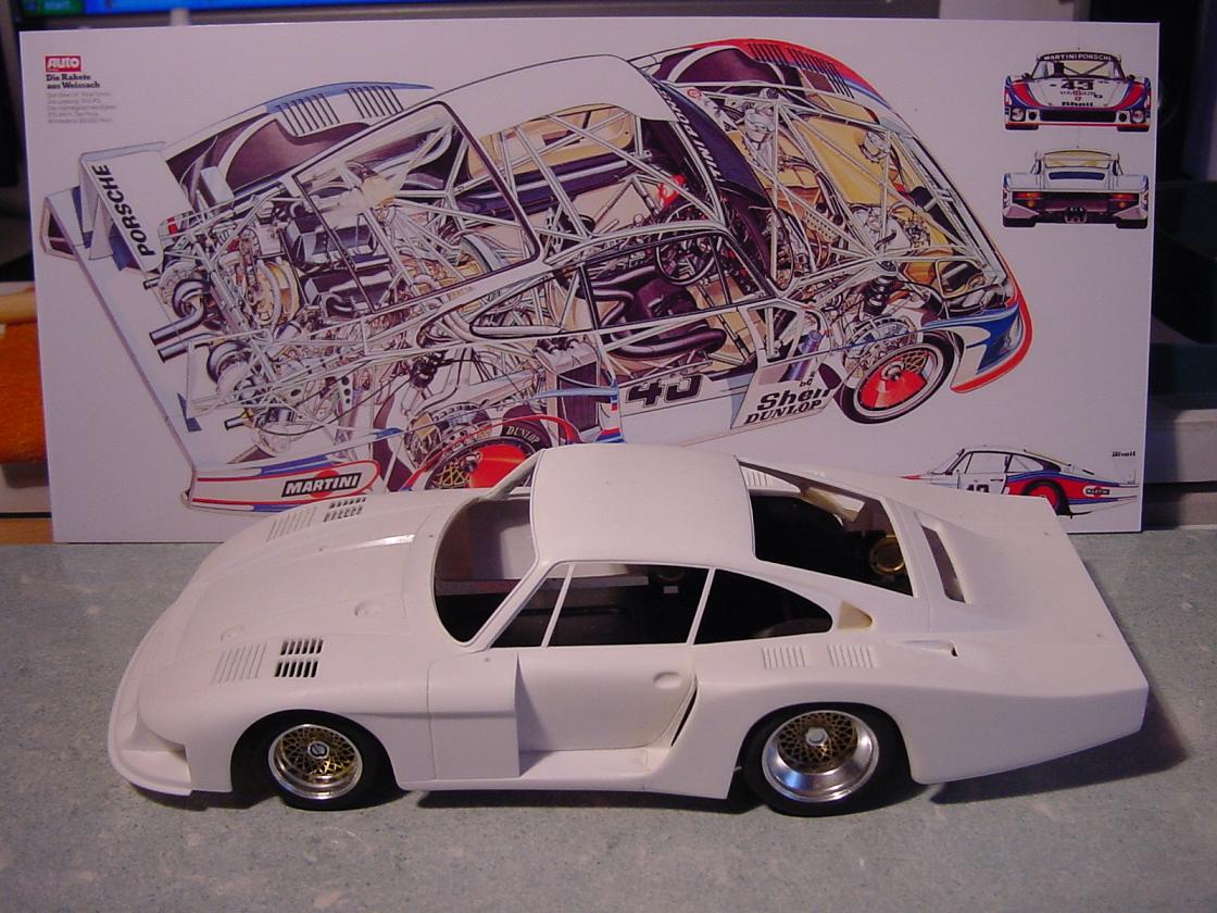

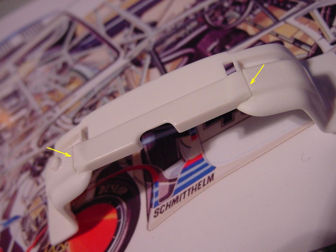

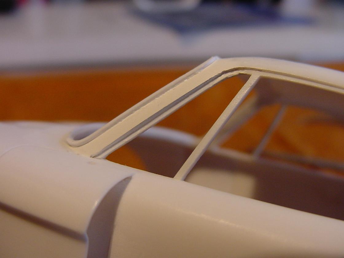

Mais uns pequenos progressos, chegou a vez de começar a reconstruir toda a parte dos frisos dos vidros dianteiros que foram "sacrificados" aquando da substituição dos pilares do pára-brisas, um loooongo "trabalhinho" e um que se não fôr bem conseguido comprometerá todo o aspecto final do modelo! :roll: ...falta ainda limar e lixar até conseguir um perfil "arredondado" que se integre na carroçaria e se pareça com os originais.
Entretanto recebi hoje umas jantes, pneus e um motor originais de substituição para o Moby, a "milagrosa" ebay!...algum senhor Alemão que gostava mais de "slot-cars" do que kits, e decidiu entretanto vender as jantes originais de dois Porsche 935 da Tamiya...para meu bom proveito! 8)
Ficam mais algumas fotos...

Em relação às jantes só posso dizer que tu deves ser um "guru" do E-bay!!!! :lol: :lol:
Com os pilares estás a fazer um excelente trabalho e dou-te os parabens pela tua paciência de santo!

Grande trabalho, porraaaaaaa existe "gajos" que encontram tudo no ebay eu nunca vejo isto :).
Só uma coisa para "simular" melhor as jantes é melhor pintar de preto os "baixos relevos" pois pelo que vejo não dá mesmo para abrir aquilo pois não!!!
Re: Porsche 935/78 "Moby-Dick" Tamiya 1/24
... É possível desbastá-las, mas é para além de trabalhoso, arriscado. Eu optei por apenas pintar o fundo em preto mate.

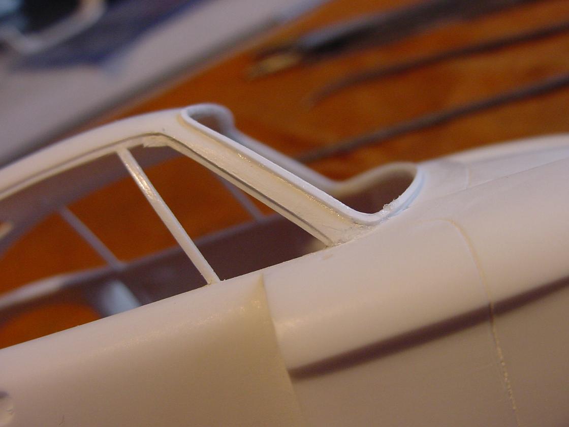

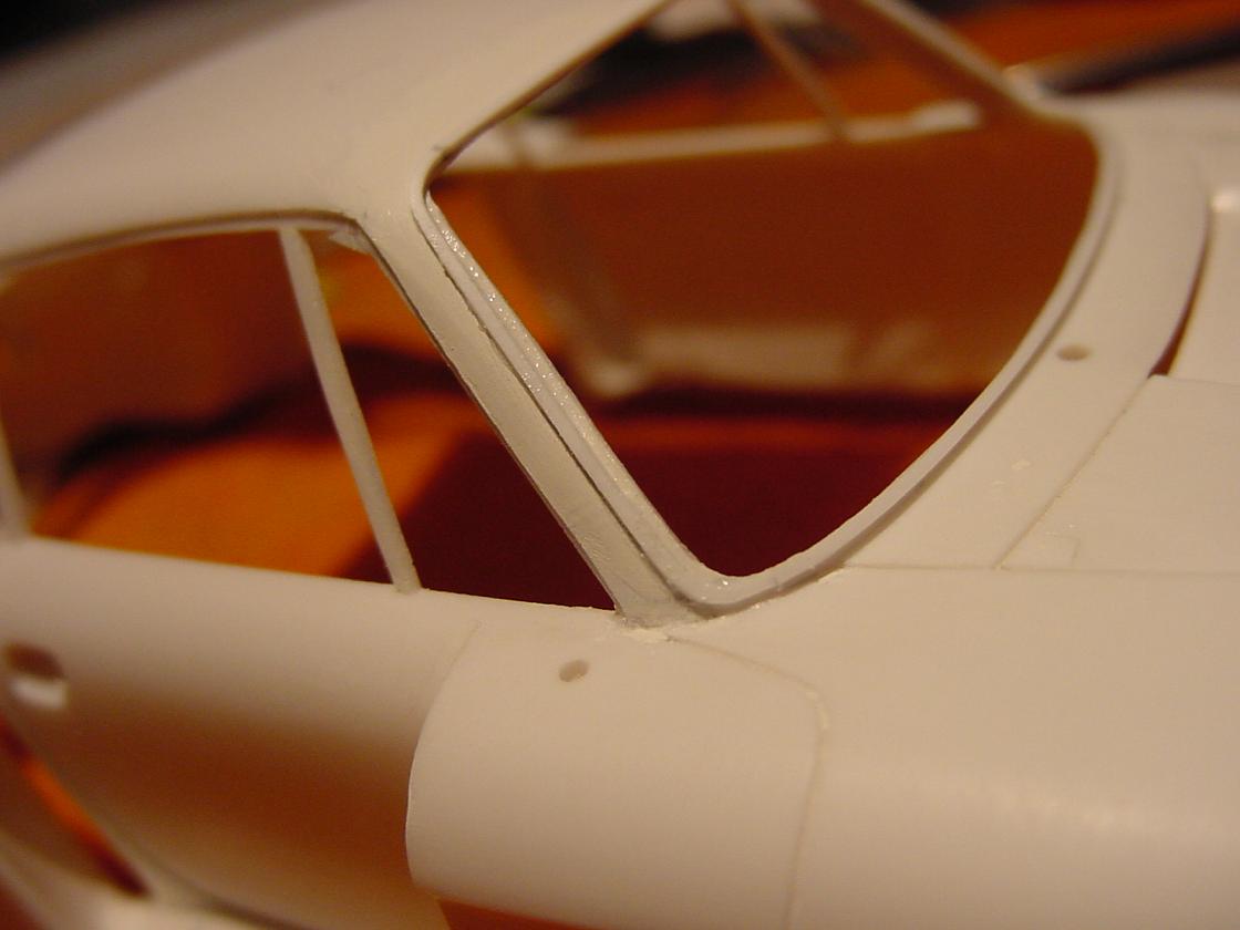

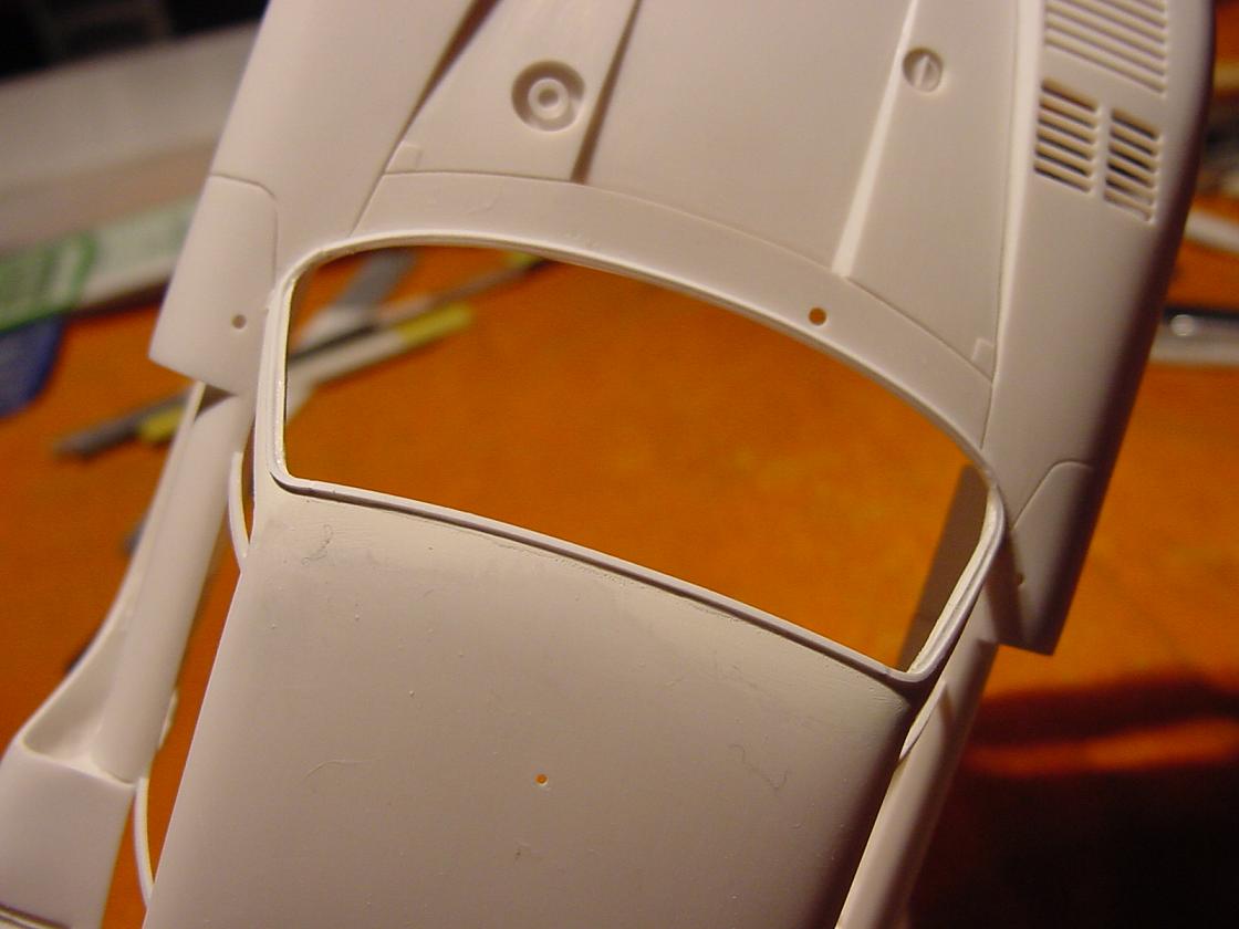

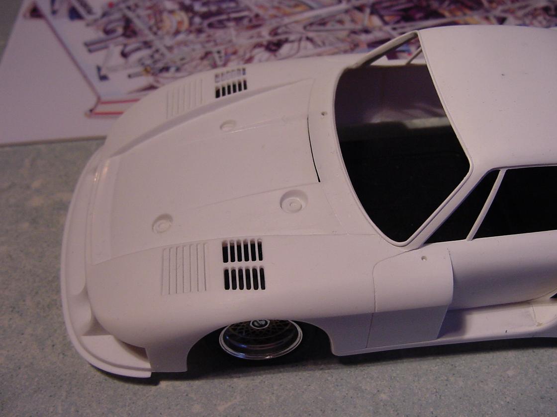

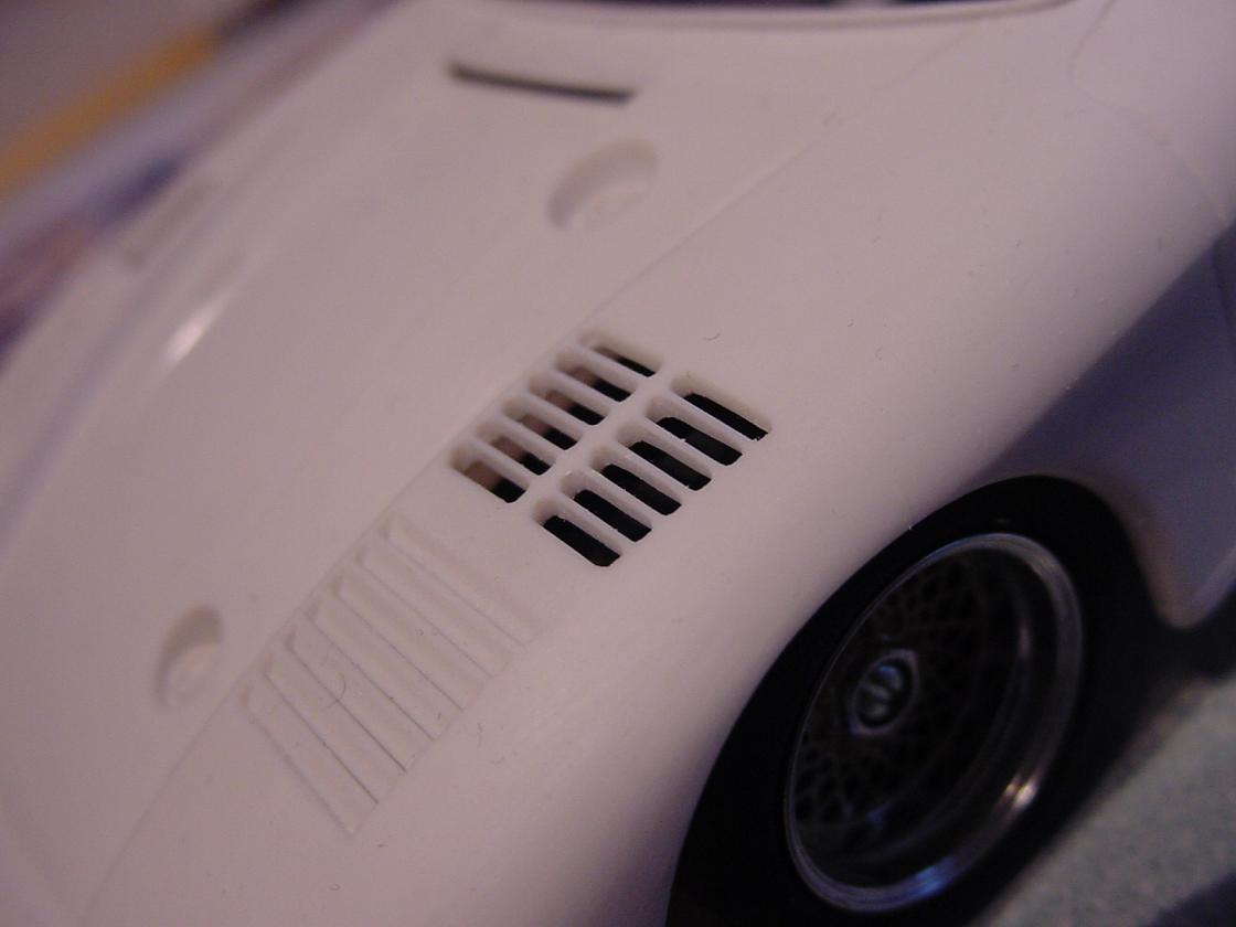

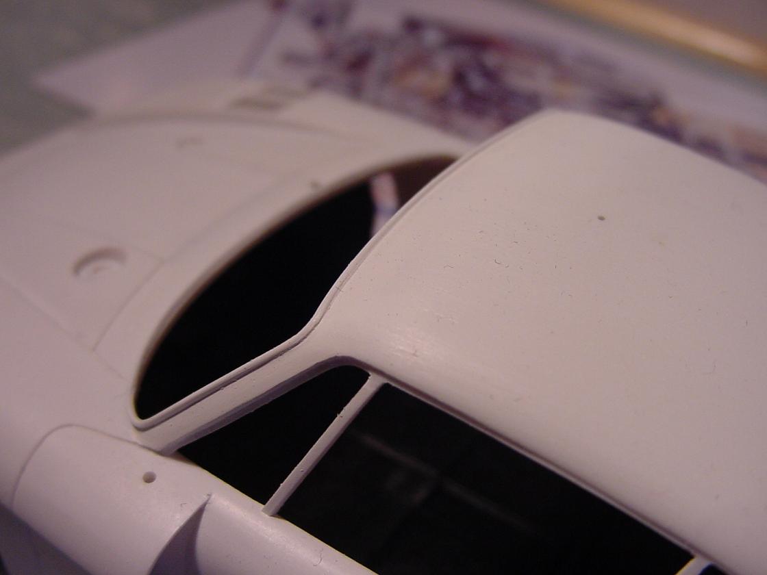

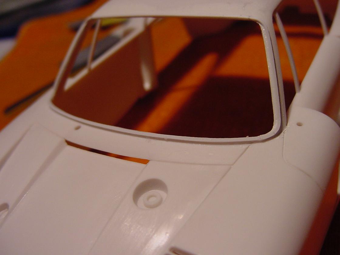

...Mais uma pequena actualização.
Os perfis do pára-brisas foram já arredondados e estão agora finalmente "fundidos" e integrados na carroçaria. As linhas de abertura do capôt traseiro foram gravadas, e também as saídas de ar dos guarda-lamas dianteiros foram desbastadas a partir do interior e têm agora um ar mais realista com menor profundidade, apesar de terem ficado bem mais frágeis! :shock:
...Ficam as fotos.

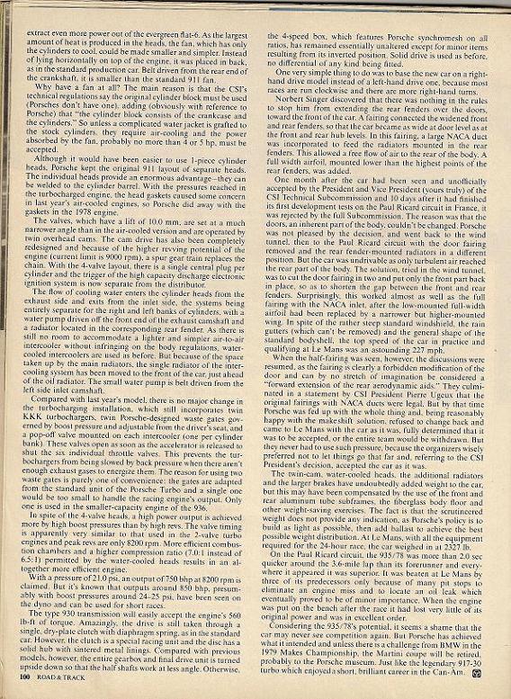

...Entre as poucas "Road & Track" que me sobreviveram à passagem dos anos, encontrei este artigo dedicado ao 935/Moby, escrito mesmo pelo "grande" Paul Frére!...que encontrou nesta revista norte-Americana a sua ultima grande virtude relativamente ao mundo automóvel, e à qual se dedicou até ao fim dos seus dias.
Datado de Dezembro de 1978, já lá vão portanto 31 anos! :shock: ...espero que o consigam lêr! :D

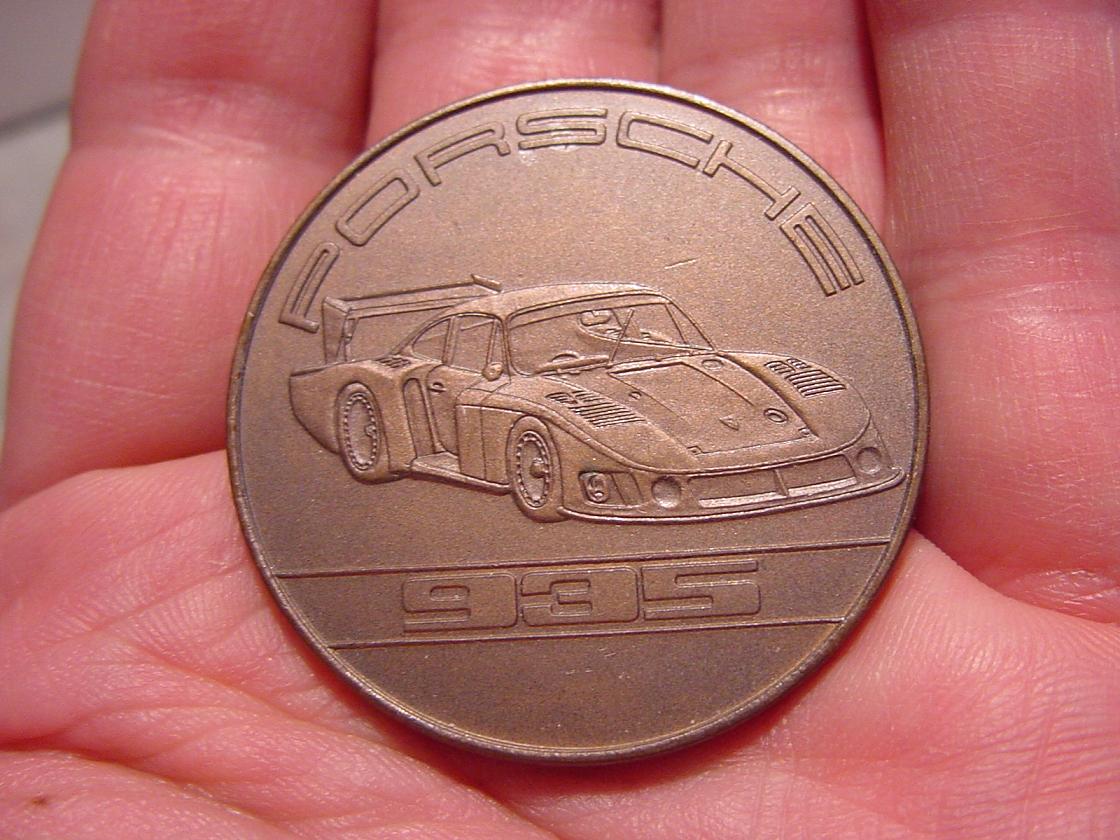

...Recem-chegada, a bela da medalhinha comemorativa do 935.
1979 foi o ano final deste carro (oficial) por isso esta medalha traz inscritos no seu verso os feriados oficiais desse ano na Alemanha. Tem 4 cm de diam. e é para ser integrada numa futura base de acrílico para o Moby. Veio acompanhada de uma "meia-irmã" que celebra também o palmarés do 956.
Compra Ebay...que de tudo têm! 8) :D
