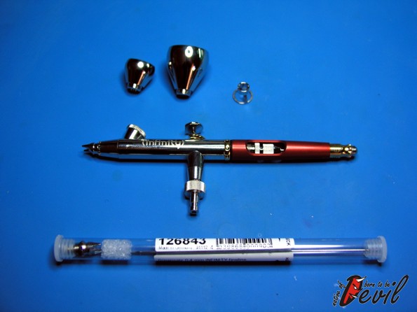

O conteudo.
Copos de origem, um de 2 e outro de 5ml.

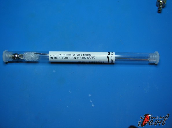

Agulhas e bicos de origem, 0,15mm e 0,4mm (a de 0,15 está montada).
O sistema a que chamam "Quick Fix" que trava com memória o curso da agulha/gatilho.

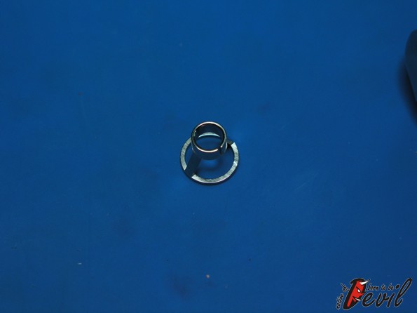

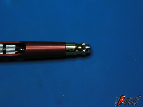

Uma protecção de agulha adicional a que eles chamam "distance cap", que serve para fazer linhas constantes à baixa pressão e muito perto do objecto, será pouco util para o modelismo, mas vem incluida! :D

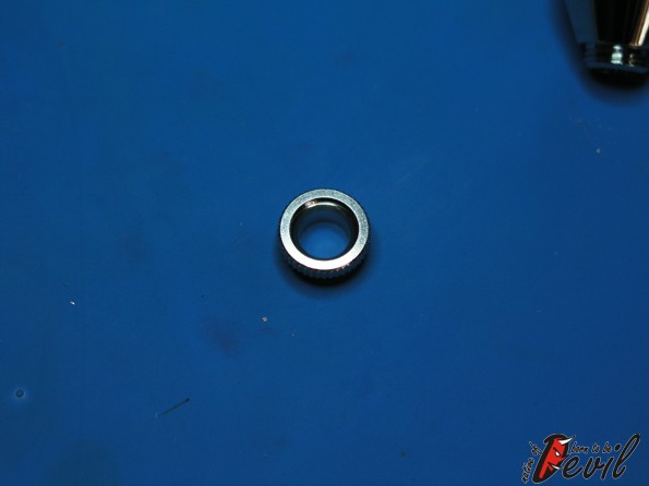

Adquiri também por ipoção um copo mínimo, pois eu tenho a mania de pintar peças as poucos, especialmente as mecanicas, pelo preço decidi que valia mais a pena do que depoisestar com o trabalho de fazer limpeza aos copos grandes.

-Os dois jogos de agulhas e bicos (0,15 e 0,4mm) que para que quer pintar alguns pequenos pormenores facilitam muito a vida, já que o Revell só trás a mínima deles que é 0,5mm
