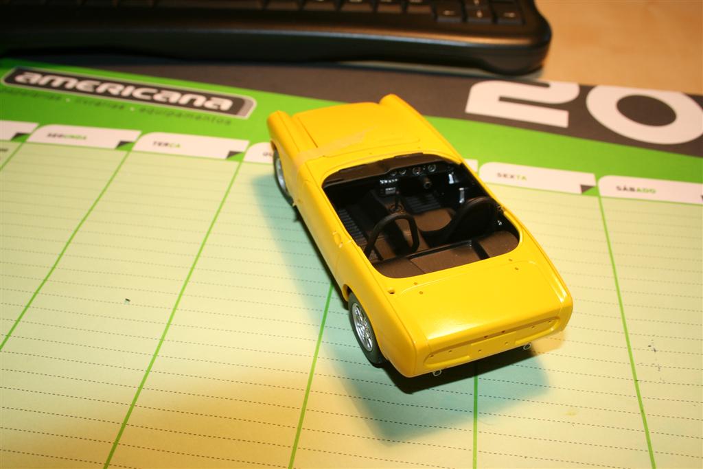

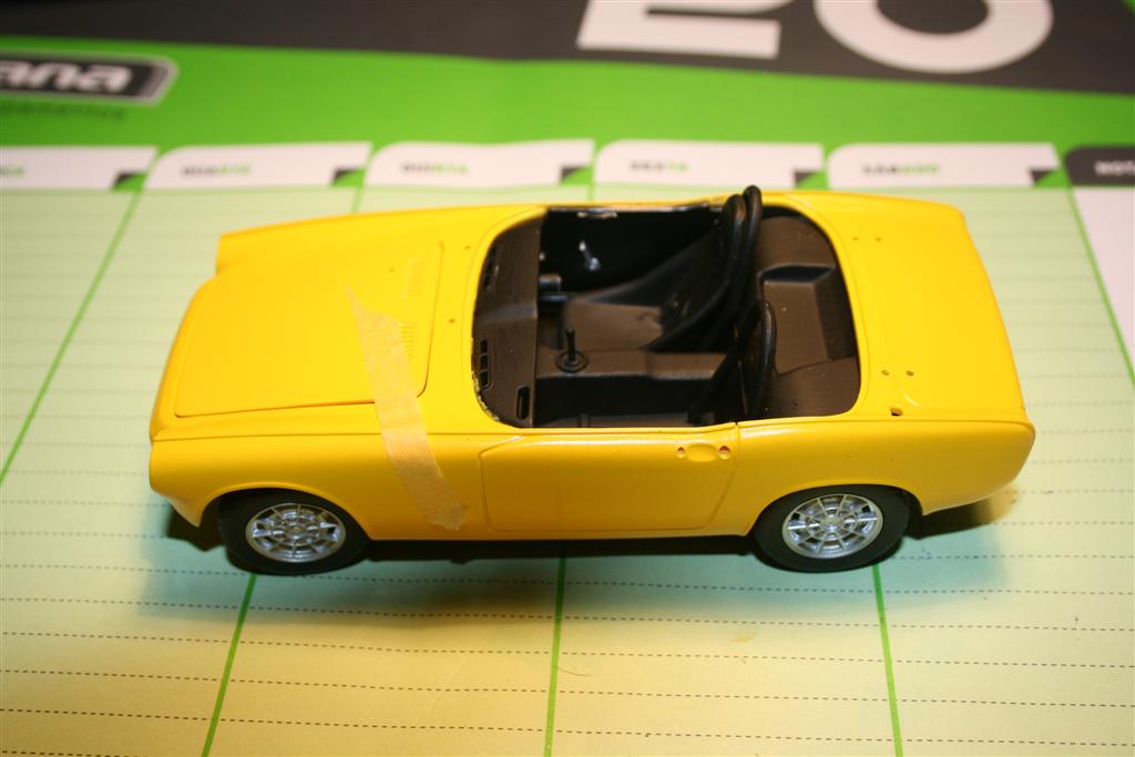

Não pus fotos porque pensei que não fossem acrescentar grande coisa e ainda por cima não percebo nada desta máquina mas aqui vão...
Anyway, aquilo que não se vê são riscos finos no capot, alguma imperfeições na pintura... e é isso que eu queria disfarçar. Por outro lado também não queria alargar-me muito porque preciso de acabar um kit :D

Tens aí um belo modelo.
Há massa de polir própria para kits, eu uso o «Compound» fino da Tamiya e o Model Wax da Revell, mas em termos genéricos, qualquer massa de polir fina para automóvel também dá.
Para tirar pequenos riscos, aplica um pouco nas superfícies e espalha suavemente com movimentos circulares. Não coles ainda os espelhos, pára-choques e outras peças frágeis. Depois puxas o brilho com uma flanela, sempre muito suavemente.
O Model Wax da Revell é uma massa de polir finíssima para acabamento. Aplica-se da mesma forma, depois do kit finalizado, para dar um brilho extra (e tirar dedadas, também :D ).
Quanto aos decalques, deixa-os para o fim de tudo. Depois da carroçaria pronta e bem limpa, aplica os decalques normalmente. Para selar bem há quem use verniz, não sei se estás bem familiarizado com esta técnica, mas deixo-te uma solução simples e sem perigo: dá uma pincelada com cera acrílica líquida para pedra (Pronto, Future Wax, etc).
Vai colocando mais fotos!
