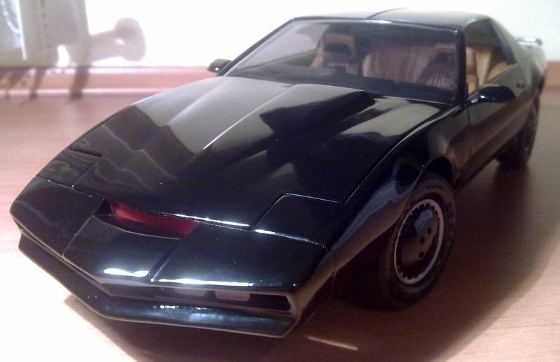

Olá pessoal,
Eu sou do Brasil, mais precisamente do Rio de Janeiro. Descobri o site por um acaso, pesquisando fotos de modelos no Google.
Bom vamos lá: sempre quis ter uma miniatura do seriado Knight Rider, pois marcou minha infância. Além de gostar muito de carro, acho esse Pontiac com a frente modificada muito bonito.
Mais bonito, inclusive, que o original. Atualmente temos no mercado, se não me engano, apenas uma miniatura em linha, que é a da Aoshima 1/24. É uma boa miniatura, a mais próxima já feita
do carro real. Mas eles ainda deixam a desejar em algumas linhas da carroceria, principalmente na curvatura da frente. Aliás, o pessoal insiste em fazer miniatura de Pontiac com a frente apontando
para cima, Pontiac tem uma inclinação na frente. Com o da Aoshima acontece isso, eles não dão o ângulo necessário na frente do carro, isso deixa o nariz apontando levemente para cima. É o que mais
me incomoda com nesse kit. As outras são a da ERTL 1/18, que não há o que se comentar, o carro passa longe de ser Firebird, fizeram muito mal e o um da MPC 1/25 que é mais ou menos.

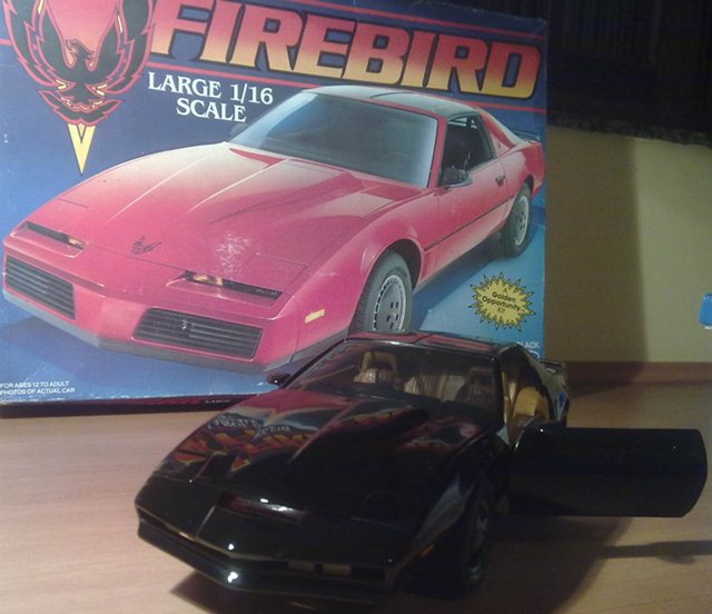

Insatisfeito com isso tudo, resolvi tentar corrigir esses erros fazendo a minha própria miniatura. Com muito sacrifício, consegui no Ebay um kit do Firebird 82 1/16 da MPC. Esse modelo já saiu de linha

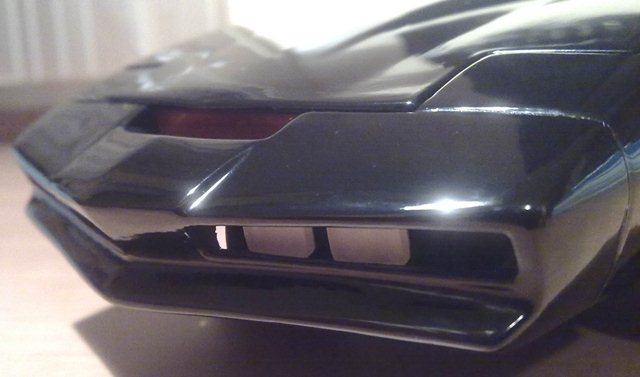

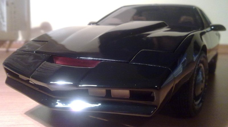

faz tempo. Ganhei num leilão. Com a chegada do kit, comecei a montagem. Primeiramente ataquei de fazer o nariz, utilizei balsa de aeromodelismo, massa rápida e cola. Levei alguns dias visualizando fotos

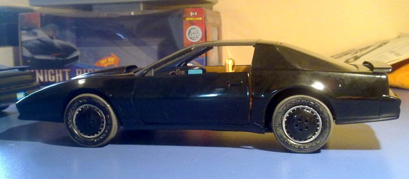

do carro real e remodelando o nariz conforme detectava erros. Finalizando essa etapa, parti para a carroceria. Tive de acertar algumas linhas dela, inclusive a curvatura da frente ( problema crônico dos fabricantes

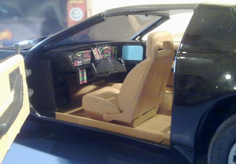

de miniaturas de Pontiac :D ). Depois parti para o painel, o que não foi muito difícil, pois eu tenho o kit da Aoshima e fiz um aumento proporcional de 1/24 para 1/16. Também em balsa e massa.
Por fim, a pintura. Um mito que aos poucos estou desvendando. Já fui pior nisso. Utilizei tinta de poliuretano preto cadillac.
No anexo algumas fotos, espero que curtam. Abraço!
