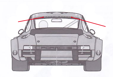

Tem um pormenor que nem os Esci/Heller nem o 1/12 traziam : a "goteira", desde a base do pilar A até ao início da tampa do motor ...

- Como já referi no post anterior, o modelo Tamiya traz marcadas as "goteiras" entre a bases dos pilares A e os cantos superiores do capot do motor, inexistentes nos Esci/Heller (nos modelos Esci/Heller resolvi o problema colando um fio de plástico estirado nessa posição);
