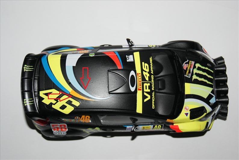

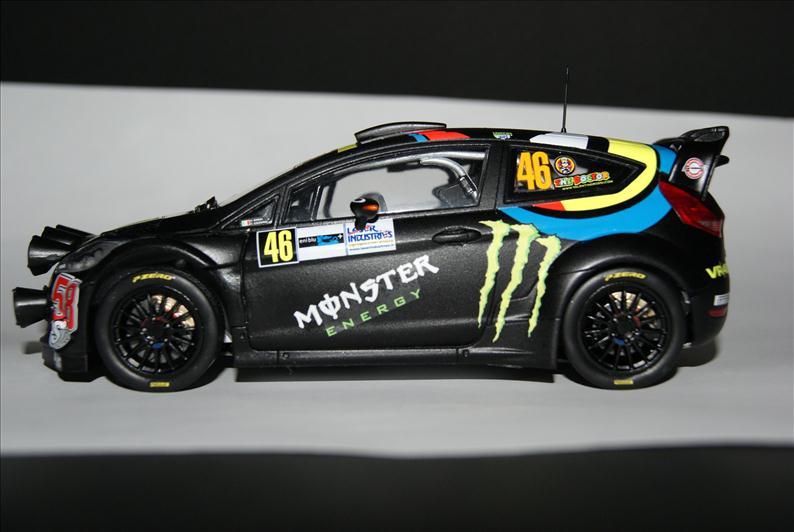

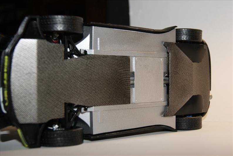

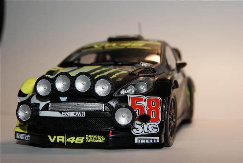

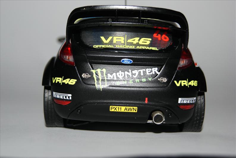

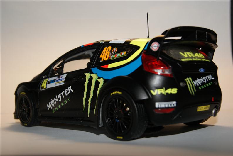

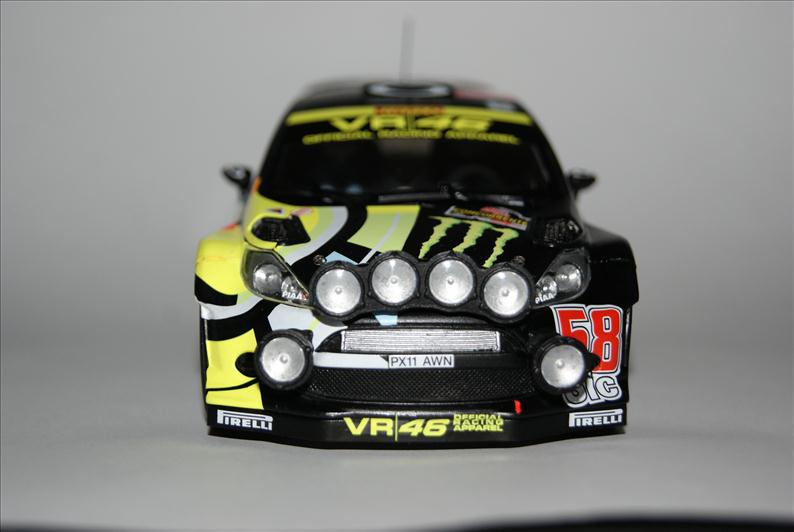

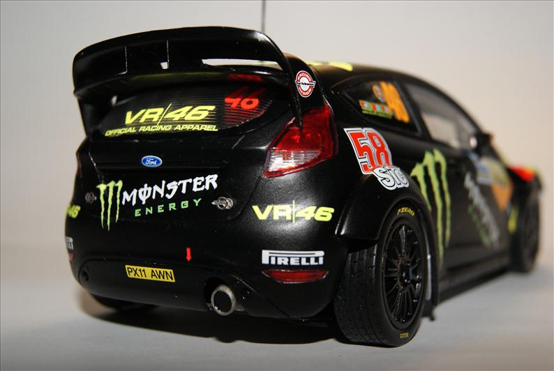

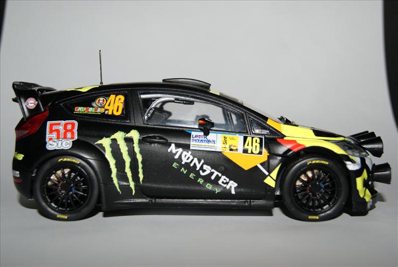

Pois é amigos quando a " pica " chega não há forma de parar e assim apresento aqui fotos desta peça acabada, tive um pequeno dissabor, ao encaixar o interior tem de se fazer um pouco de força na frente, os guarda-lamas na frente abriram um pouco, nada de especial, mas foi um grande susto, o decalque do lado direito sofreu um pouco mas estas coisas acontecem. espero que gostem pois a mim deu-me um gozo enorme reproduzir esta miniatura.
Só mais um pequeno detalhe, depois de ver umas fotos nocturnas deste modelo, com a calandra de luzes, fiquei apaixonado, e acho é só a minha opinião pesoal, que o efeito é simplesmente " brutal "

- Fica lindo assim visto de frente

- Como sempre depois de tanto trabalho tudo fica escondido, mas mesmo assim gosto

Decoração espectacular e muito bem montado, só me parece que a tinta ficou com um pouco de granulado mas tambem sei que nas fotos esses pormenores são aumentados.

muito bom, tb vou montar a bateria de faróis no meu.

Caro Paulo,
Esta é para mim uma das melhores decores aplicadas a um WRC...por isso o aspecto final do modelo só poderia ser como dizes "...brutal"
Contudo acho que acabas-te por cometer o mesmo erro que muita gente está cometer quando faz este modelo.
Pintar o modelo de preto matt e colocar os decalques por cima, mesmo que a a concelho DexterModels.
Penso que a forma mais correcta ou se quiseres menos incorrecta será a de dar uma base preto brilhante colocar os decalque e depois dar verniz matt. A aplicação do preto brilhante com base para o decalques evita o que se chama de "silvering" ou seja uma má aderência dos decalques à tinta, evitando situações com as que podemos ver no lettering "Monster" das portas, nas cores do tejadilho e nas margens dos decalques.
Disse que era a forma menos incorrecta, porque dando verniz matt depois de colocar os decalques o aspecto geral do carro é totalmente matt, o que não é correcto. A pintura base do fiesta é matt mas o sticker das cores e dos logos são brilhantes... Para estar 100% correcta teríamos que aplicar verniz nos decalques, mas isso é só para o mais corajosos...
2 x PS. Desculpa-me a ousadia de editar as tuas fotos no meu comentário. Obrigado pela review sobre os decalques.

Com efeito ouve algumas incorrecções, pintei o modelo antes de ter os decalques, e como usei os da Blue stuff ( excelentes por sinal ) estão a venda na Zmodels, depois de ler o que lá vem escrito " bati " com a cabeça na parede, pintei de preto matt e dei verniz matt ( antes de aplicar os decalques ) e eis porque acho excelentes os decalques da Blue stuff:
Na parte de tras da folha vem esta explicação:
1º manda aplicar uma base de verniz gloss ( apliquei logo o matt )
2º depois de colocar os decalques 1 ao 5 aplicar a primeira mão de matt ( os das portas tem o nº 3 )
3º aplicar os restantes decalques
Aplicar verniz matt no modelo todo.
Como vê meu amigo cometi uma série de " incorrecções ", claro que estamos sempre a aprender, e por acaso as fotos não fazem jus ao trabalho que tive ....
porquê ??? porque depois de exprimentar vi que usando massa de polir da tamiya, o matt ganhava brilho, vai dai de cotonete em punho e toca a aplicar polimento só por cima dos decalques, um com massa e depois com um limpo " bota " a por brilho, nas fotos não é muito visivel, mas enfim... as marcas do tejadilho são precisamente por ter andado com o cotonete a dar brilho ao decalque, mas como fugiu um pouco nota-se o brilho. ( os decalques tem uma margem muito pequena quase invisivel )
Não tem de pedir desculpa, o forum serve para isto mesmo troca de expriencias e criticas construtivas, o próximo ( e vai haver proximo ) tera um tratamento melhor, e o objectivo é esse melhorar sempre, não me dou por satisfeito com o mais ou menos procuro sempre melhorar
grande abraço
Paulo Costa ( fura )
