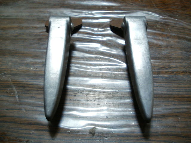

Post by Rally24 » Sun Jan 19, 2014 1:10 pm
Obrigado pelos comentários.
@Bucov
@Diogo
Não estás a ver mal, o capot vai ficar aberto. Concordo que um capot funcional valorizava mais o modelo, acredita que pensei em mil e uma soluções para fazer isso, o meu grande problema foi sempre fazer isso e respeitar a forma original das dobradiças.
Vê como são as dobradiças originais.
No Fiat 500D do video da Plamo foi mais fácil fazer a dobradiças porque são dobradiças simples.
O capot na posição de aberto também não fica mal, facilita a visualização do motor e não é necessário andar sempre a abrir e a fechar o capot.... Boa desculpa para a minha aselhice :D
@Diogo
Tenho a certeza que vais gostar do "...próximo episódio...", foi uma dos trabalhos de detalhe que mais gozo me deu fazer... :wink:
@João
Uma vez modelista, sempre modelista...
O bichinho está sempre cá dentro, espero que este trabalho o faça acordar, se fizer já valeu a pena :D
