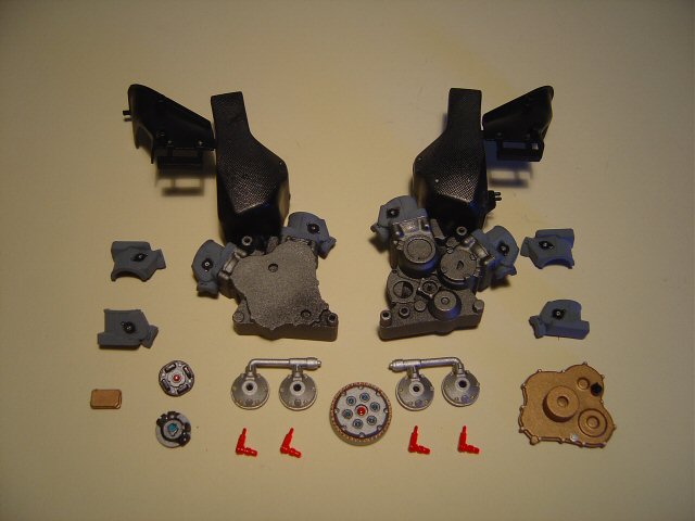

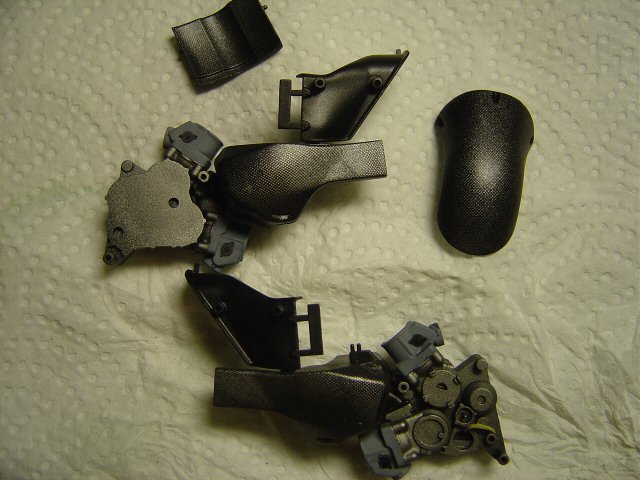

para q conste n tenho estado parado, como podem ver pelas fotos. n tenho postado nada pq ainda n comecei a montar as peças. em princípio o motor fica pronto amanha, e logo avanço para o quadro. por outro lado, tb n há assim muitas diferenças em relação à outra yzr, por isso...
bem, desta vez, resolvi, com base numas pics q encontrei na net, pintar os cilindros de uma cor diferente, a imitar o material cerâmico. depois de tudo montado, deve ficar bonito, creio. a v/ opinião sff
uma pergunta, a ver qm me ajuda. a pedido de muitas familias, desta vez vou mesmo dar verniz no carbono. q verniz devo usar e como é q aplico?
balek, a cor foi o ts50, pq o pearl blue está esgotado.

Patrick, estou a ver que encontraste a fórmula mágica para a pintura a imitar o carbono. Está genial. :D
Continuação de um bom trabalho.

Petter Escreveu:Patrick: verniz X22 diluido como qualquer outra tinta, dado com o aerógrafo. Vais dando demãos bem leves até chegares a uma espessura satisfatória, i.e, brilhante. :)
Faço minhas as palavras do Petter. Só saliento as demãos tem que ser muito leves, principalmente as primeiras.
O pearl blue nunca mais o vi nas lojas.
O efeito de carbono está 5 estrelas.

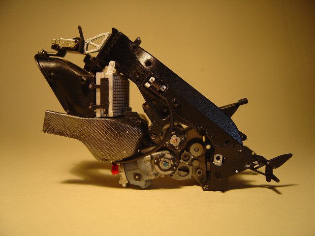

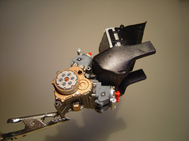

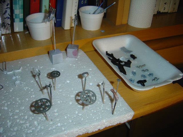

dear all
terminado q está o curso sobre fibras de carbono e outros materiais exóticos,

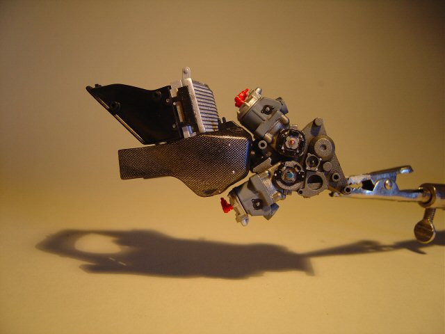

aqui vão mais uns progressos

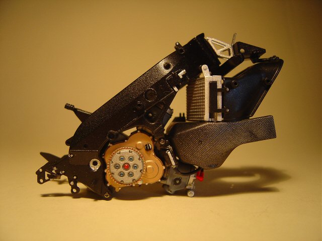

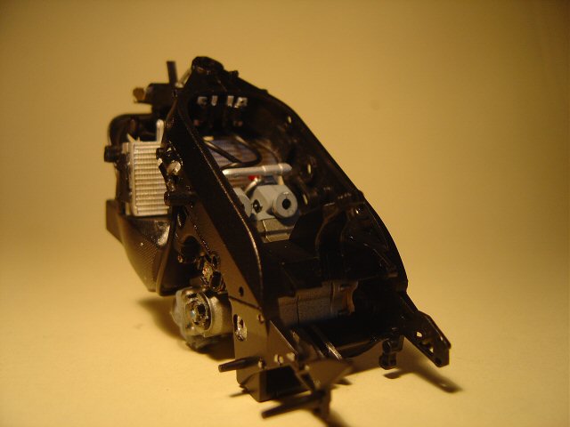

a pintura do quadro n correu nada bem, pq usei um frasco de x18 q já tinha passado do prazo, de modo q ficou um bocado esquisito. quer dizer, calculo q tenha sido isso, pq abri um frasco novo para pintar outras peças e ficou impec!
tal como esperava, o efeito do cinza nos cilindros ficou melhor depois de tudo montado. a tinta (xf66) é q é menos resistente a riscos q o x32.
o q acham?
de resto, só falta fazer os avanços e as baínhas, e mais umas miudezas.
a ver se hoje dou xf1 no interior das carenagens para passar aos decals.
Esse efeito de carbono está divinal...
Utilizas-te a tecnica da rede? ou é mesmo decalque?
é rede, meu caro! é facil, é barato, e por enquanto ainda n dá milhões (mas n perdi a esperança, eh eh)
