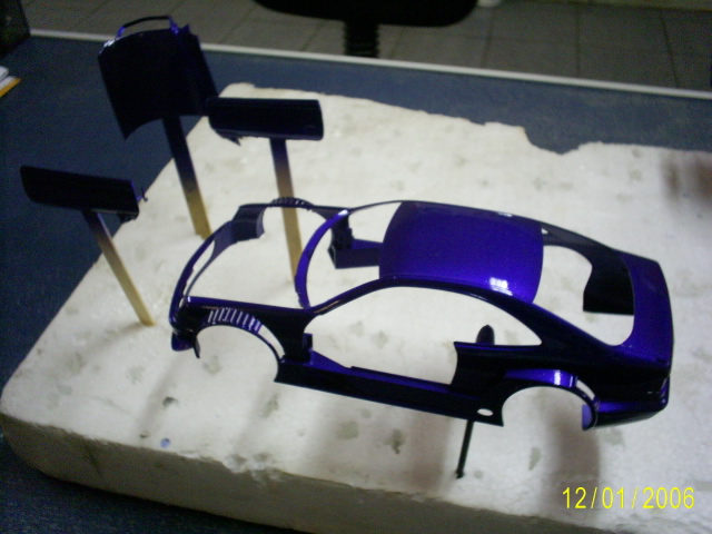

Mais novidades na montagem
Rodas pintadas com spray da colorgin cromado

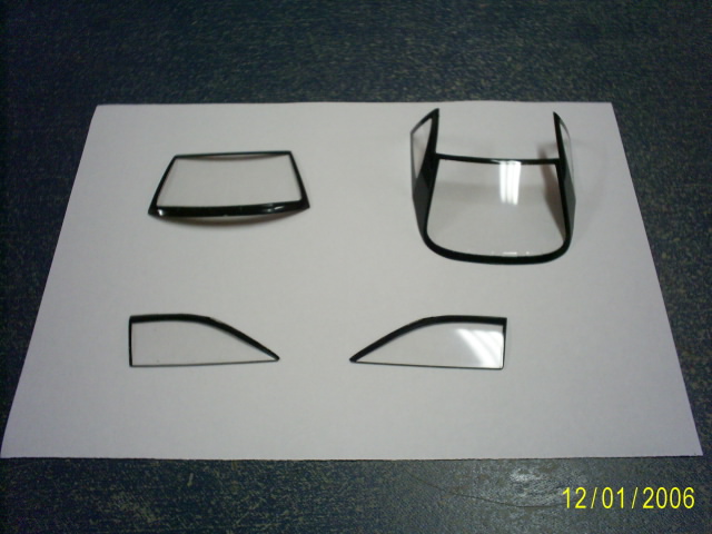

Vidros limpos
Vidros limpos
Vidros cortados e com a máscara pintado
Peças pintadas
Peças pintadas
Carro invernizado pronto para polir e colocar os decais

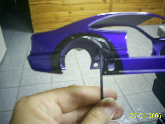

Pessoal
A Mercedes está parada por um pequeno detalhe na pintura, esqueci de pintar o preto .
Logo mais coloco novas fotos.
Abraço :D
Muttley
Mensagens: 485
Localização: Brasil
Mensagem por Muttley »

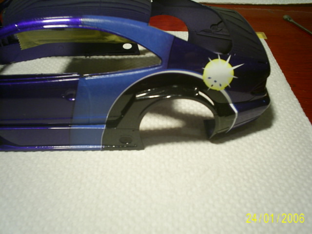

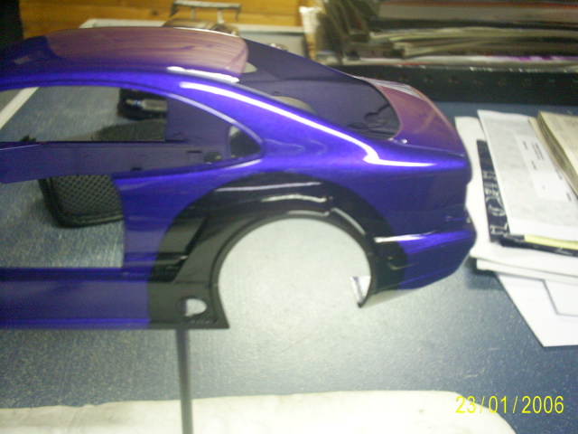

Pessoal, probleminha resolvido pintura pronta e envernizada esperando secar 48 h, para lixar, polir e colocar os decais. \:D/
Abraços :D :D :D
outro lado
outro lado
Pintura de preto no paralama traseiro

Pessoal , o brilho nada mais é que o verniz bicomponete :lol:
Está mercedes CLK "Service 24h " DTM 2001 e o carro mais bonito da DTM que eu acho. =D>
OBS: A pintura preta no paralama traseiro e o por do sol.
Lá vai as fotos.

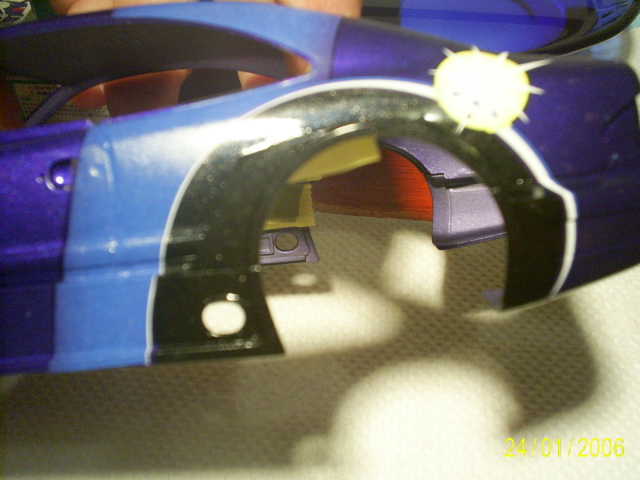

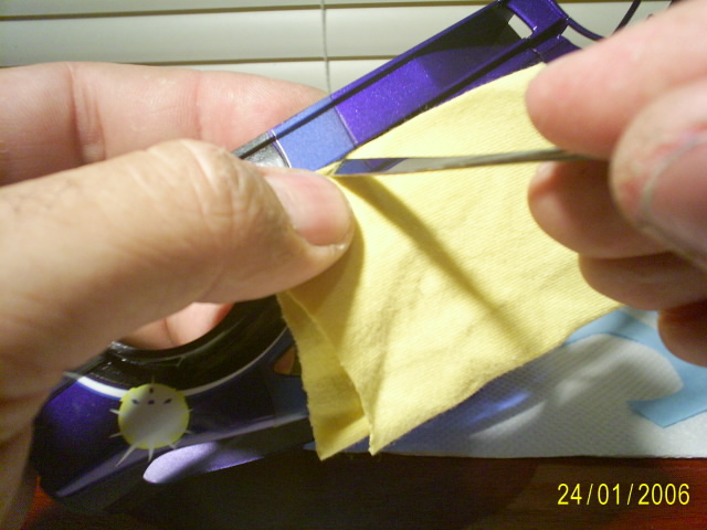

colocando mais decais
vai ficar assim
vai ficar assim

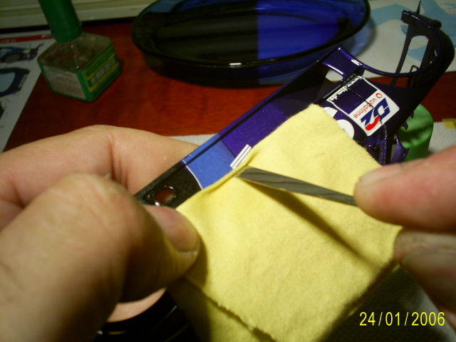

Secar bem e esticar o decal
Passar amolecedor para melhorar o acabamento

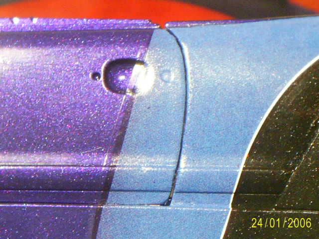

Cortar o decal no vinco da porta
1º decal
1º decal
Colar as portas com fita

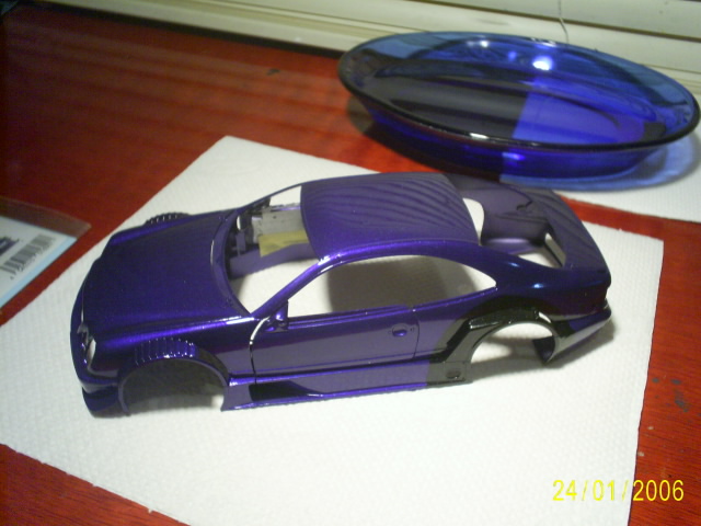

o carro
o carro
Tudo pronto para começar
Lateral do carro pronta

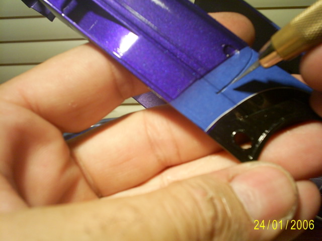

Lateral cortado
Lateral cortado
cortando odecal
cortando odecal
secando be m para cortar
