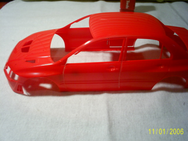

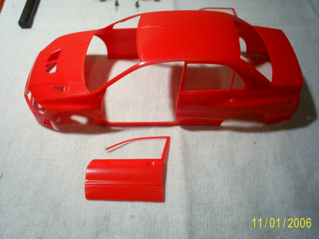

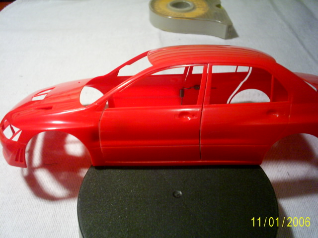

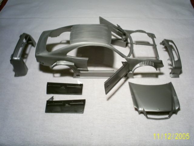

Vou postar aqui meu projeto que anda em paralelo com o do Subaru, infelizmente não tenho as primeiras fotos da abertura da porta, mas vou mostrar a vocês a ferramenta que utilizei para abertura.
Que vou levar para desputar o troféu melhor carro de competição na convenção de Santos aqui em São Paulo em Maio.

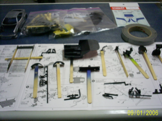

As partes separadas por cor e colocadas no palito pronta par dar fundo.

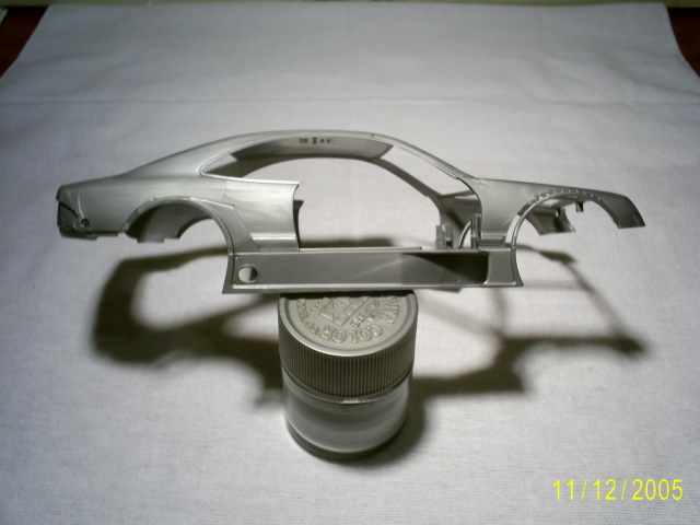

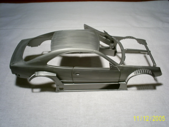

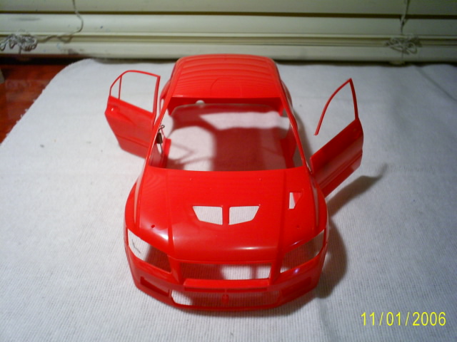

Com a porta aberta
Com a porta aberta
Com  aporta fechada
Com aporta fechada
com as duas portas
com as duas portas
Com a porta no lugar

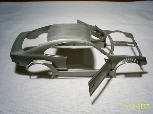

Aqui com as portas e peças para colocar e colar

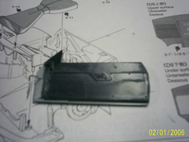

Com o forro da porta colado e acabado

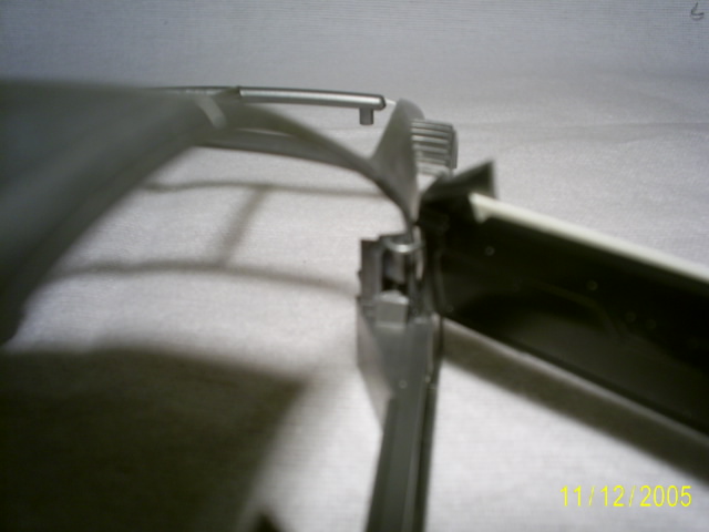

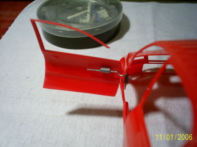

Com as dobradoça colada na porta,
<br />feita com arame e árvore cortada e furada.
O suporte da dobradiça
Aqui sem as portas
Aqui sem as portas

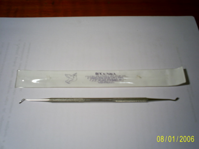

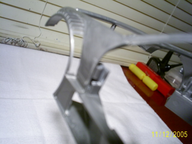

Ai esta a ferramenta
Ferramenta que usei para abrir as portas, esculpidor 3 S de dentista

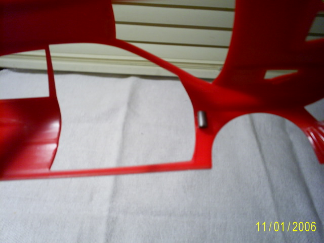

Mutley, todos os teus trabalhos de deixam de boca aberta.

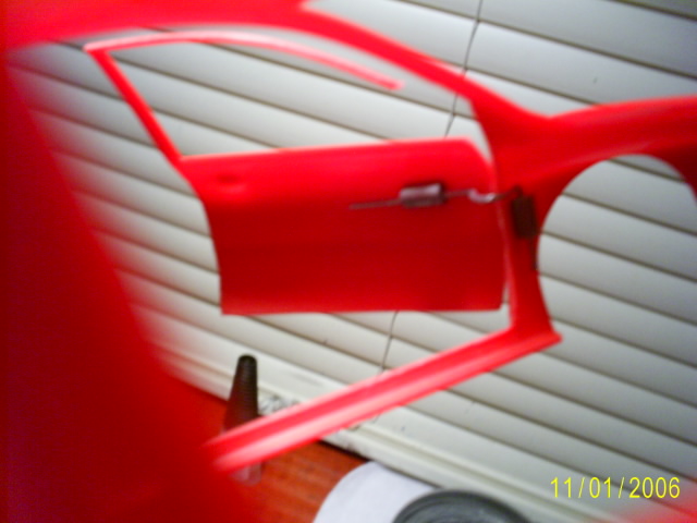

Se possivel explica melhor como é que é o encaixe da porta por dentro da carroçaria. Parece-me ser um bocado da arvore furado mas a foto nao se percebe bem.
Na porta ve-se bem como é que foi feito.
Excelente trabalho
Belo projecto
Essa ideia de fixar as portas está muito porreira!!! :D

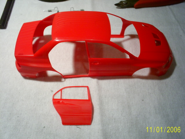

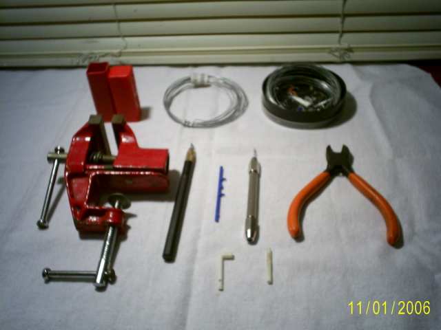

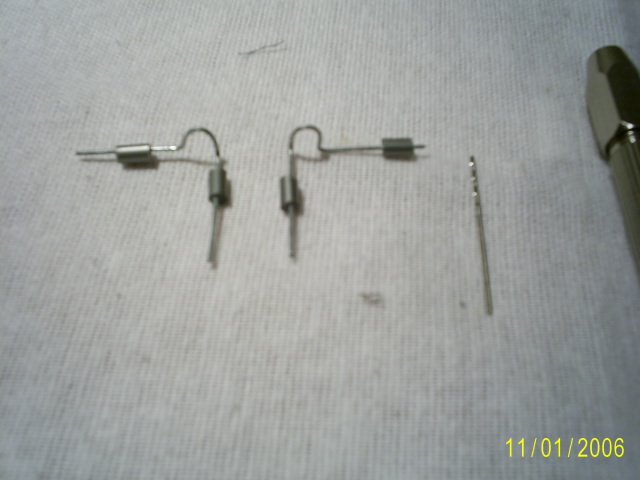

Pessoal vou tentar esplicar melhor a abertura das portas.
Ferramentas
Ferramentas

Pessoal
Só saiu a primeira foto do passo a passo da porta, vou colocar de novo

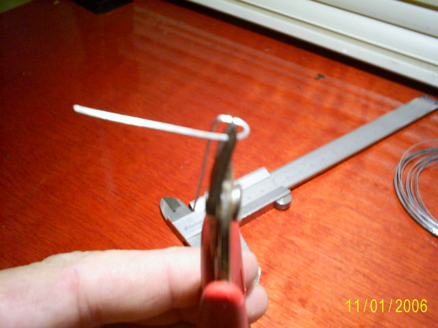

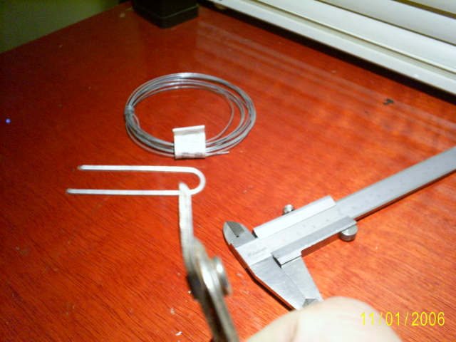

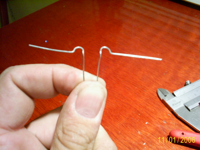

Segure com a ponta do alicate de um lado e dobre para baixo
Coloque na morsa um pedaço de árvore, faça um U nos dois arames

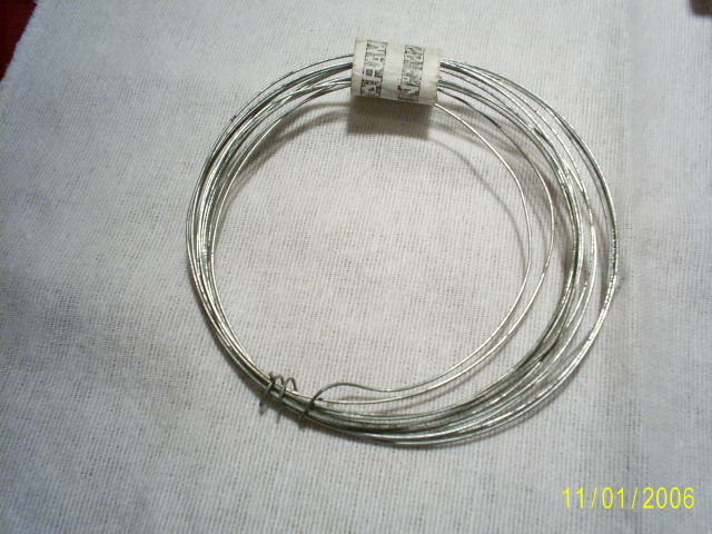

Arame galvanizado de 0,5 mm, cortar dois pedaços de 4 cm , encontra na casa de materiais de construção.

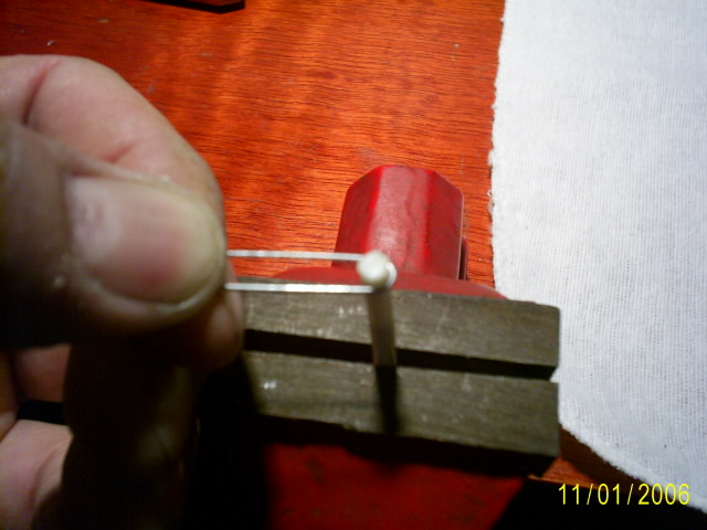

Ferramentas , morsa , alicate , estilete , broca de 0,5 mm , furador manual e um pedaço de árvore

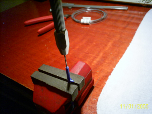

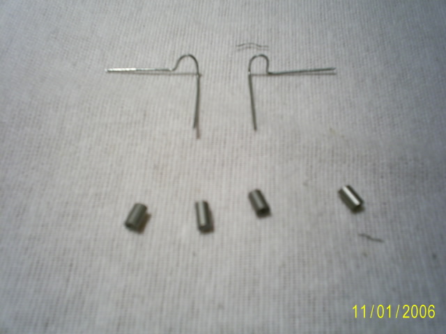

Depois de furado, corte 4 pedaços de + ou - 5 mm
Prenda a árvore na morsa e fure no centro

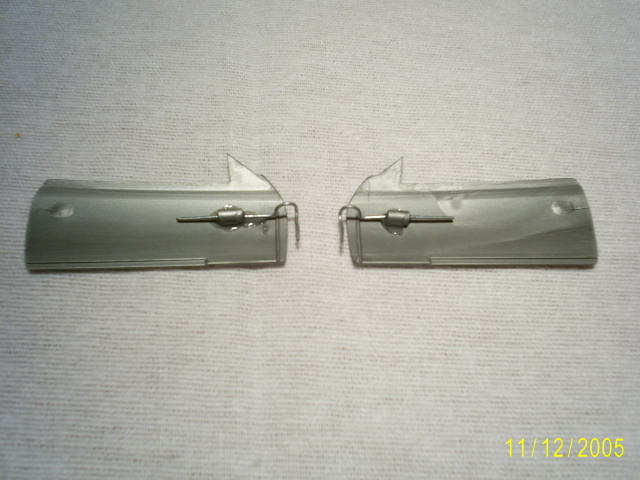

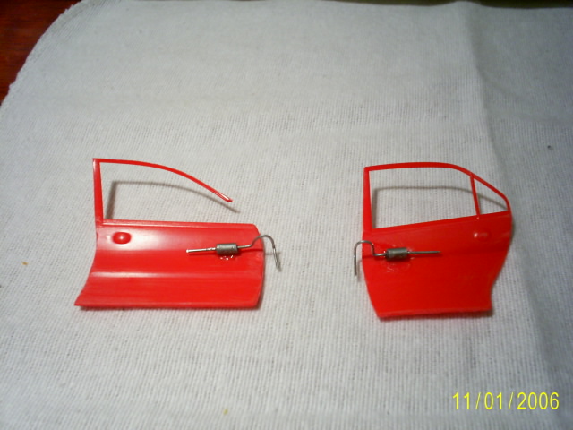

vai ficar assim uma dobradiça para esquerda e uma para direita.

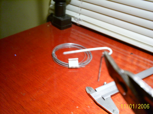

Segure do outro lado e dobre para atrás
Vai ficar assim
Vai ficar assim
e assim
e assim
Assim
Assim

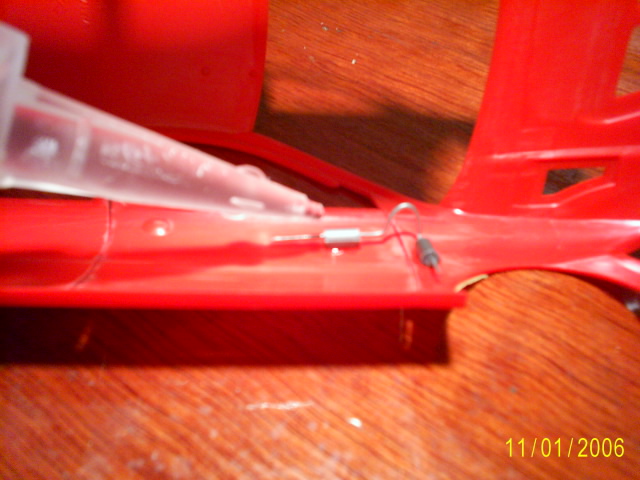

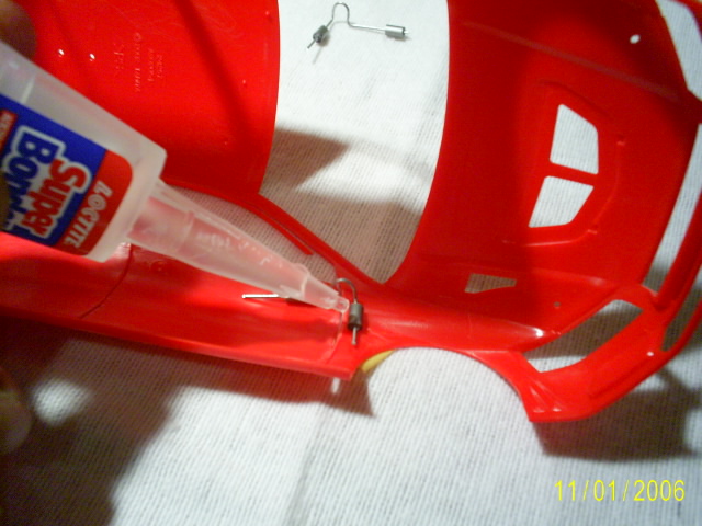

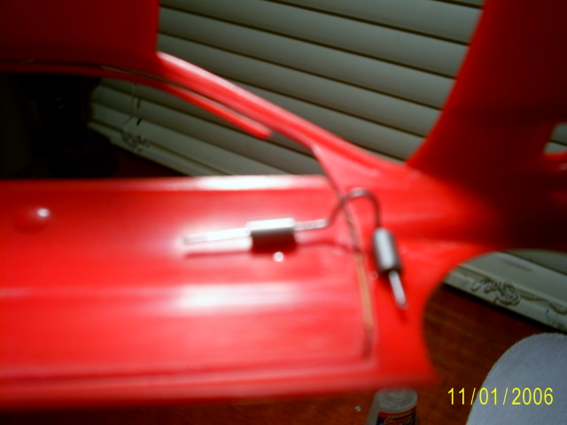

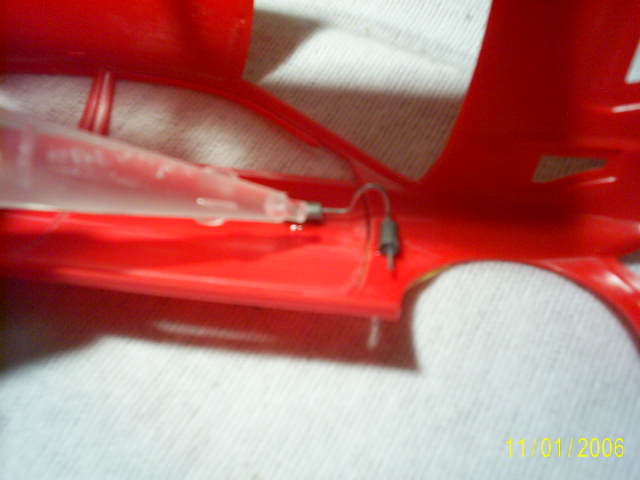

Coloque a dobradiça no lugar e de pingo de super bonder

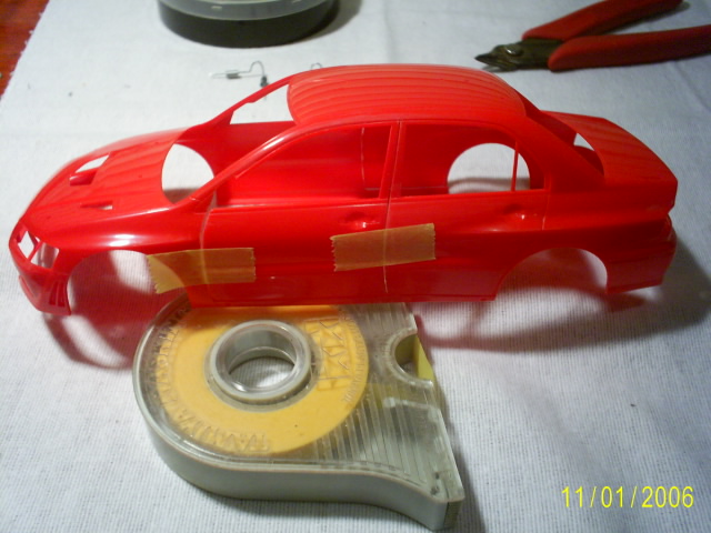

Coloque a porta no lugar e coloque um fita adesiva para fixar as portas
Porta traseira aberta
carro com a porta dianteira aberta
Colocar os 4 pedaços de árvore na dobradiça
assim
assim
Vai ficar assim
Vai ficar assim
Veja se a porta abre e fecha normalmente, se ficar tudo bem de um pingo de cola no arame com a buchinha, assim
Tire as fitas da portas traseira e dianteira

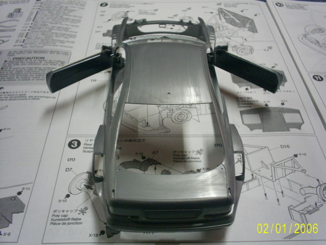

Continuando......
A carroceria vai ficar assim
Para pintar tire as portas e coloque a forração
Portas abertas
Portas abertas
Portas fechadas
Portas fechadas
