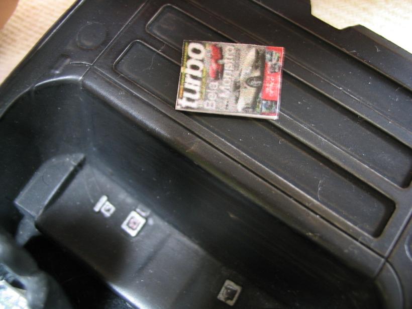

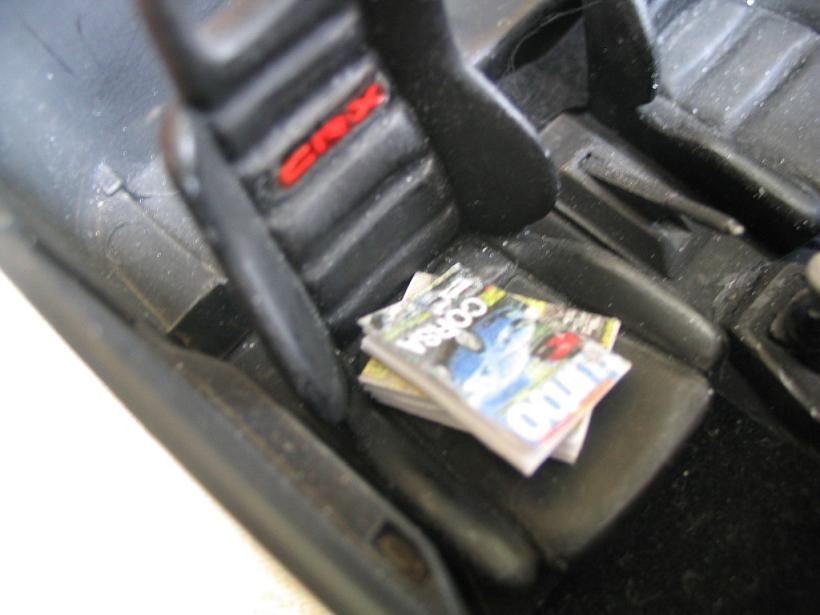

Já agora como é que vocês fazem esses pequenos detalhes, do tipo jornais, revistas, mapas, etc ????
Ya por acaso tambem gostava de saber...

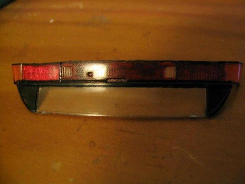

O vidro de tras do CRX aquele preto do meio, nao é completamente "opáco", é tipo fosto, com umas pintinhas, que ao longe parece opaco mas de perto vesse para dentro. Como posso fazer isso no kit???

Isso soa-me bastante complicado mas assim de repente só me lembro de esticar uma meia de senhora por cima dum pedaço de folha de acetato e aerografar com cinzento escuro e talvez tenhas alguma coisa semelhante. Soa pouco ortodoxo mas na essência a questão é arranjar uma máscara com um padrão aproximado e aerografar..

Para reproduzir as revistas, mapas, etc. é preciso um equipamento de alta precisão e fazer fotolitos e... :shock:
Bzzzzt! J/K :wink:
Duas alternativas:
- Digitalizar e reduzir para 1/24 no SW de tratamento de imagem;
- Utilizar imagens já existentes na net e redimensionar no mesmo SW;
Depois imprimir em papel brilhante (revistas e mapas, p.ex.) ou mate (jornais)
Aproveitar as sobras de papel, dobrar várias vezes até criar um volume de "páginas" credível, colar à capa obtida anteriormente, acertar com o X-Acto et voilá!
Numa impressão podem obter capas para vários "anos" da Turbo, Auto Hoje, etc.

El boss Escreveu:O vidro de tras do CRX aquele preto do meio, nao é completamente "opáco", é tipo fosto, com umas pintinhas, que ao longe parece opaco mas de perto vesse para dentro. Como posso fazer isso no kit???
À escala 1/24 as pintinhas seriam quase invisíveis e uma demão de "smoke" da Tamiya dará o "escurecido".
No entanto, se tiveres "rede" fotogravada da St27 podes tentar.
Outra alternativa: imprime rectângulos cinzentos numa impressora laser em folha de decalque transparente.
Como as lasers simulam a escala de cinzas por "diterização" (um palavrão que quer dizer... pintinhas!), pode ser que consigas o efeito que pretendes. Tenta vários cinzentos (entre 5 e 20 ou 30% deve dar).
Boa sorte,
Luís
Obrigado pelas ajudas...
1º vou experimentar numa arvore ou assim e depois digo o resultado.
As revistas, tentei procurar com a capa da crx mas nao encontrei.
eu acho que ate ficou engraçado.
So falta é limpa o pó que me eskeci.
ora vejam
CRX 003.jpg (52.66 KiB) Visto 5697 vezes
CRX 002.jpg (59.74 KiB) Visto 5697 vezes
CRX 001.jpg (69.5 KiB) Visto 5697 vezes

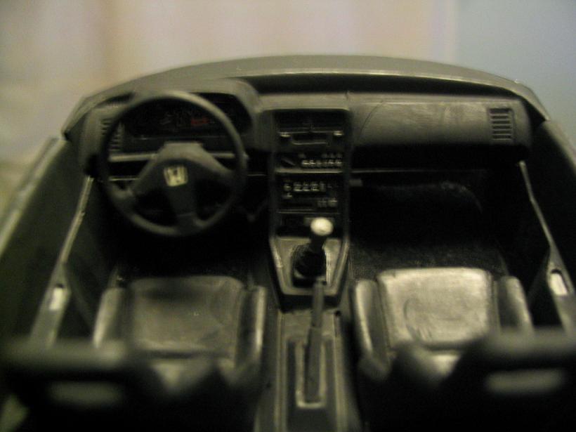

Tal como disse o dias, acho que devias tentar disfarçar melhor os decalques dos bancos (CRX)
Uma ideia é dar verniz brilhante por baixo do decalque (para colar mesmo bem) e depois verniz fosco (ou semi-fosco) por cima, para dar o tom da pele. Talvez resulte.
Quanto à consola, até mesmo os minúsculos traços brancos dos botões, etc... dão imensa vida ao conjunto.
Em relação ao vidro traseiro, sou da mesma opinião do L. Dias. Smoke deve dar, em 1:24 as pintas não são para se ver...

:arrow: isso do verniz nos bancos vai ser complicado, mas vou ver se arranjo uma solução.
:arrow: Quanto aos butões vou ver se pinto com branco, ou cinza alguns dos butões.

:arrow: podiam me explicar o que é isso do "smoke" da tamiya, e se eu fumar o vidro como se fuma normalmente os farois etc?

O "Smoke" é uma tinta acrílica transparente da Tamiya: Ref.ª X-19 ou, em spray, TS-71. :wink:

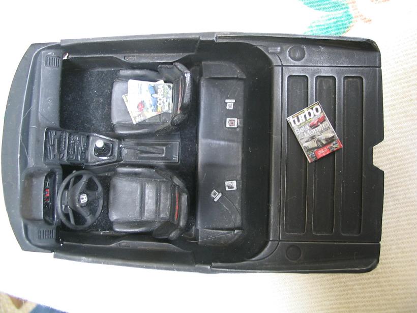

as fotos estao um bucado más pois estava sem pilha e foi à pressa.
O interior com alguns botões pintados e os farois de traz sem a tal zona "fumada", ainda faltam uns retoques...

Quanto ao smoke... deves saber, mas quando pintares o vidro, fá-lo por dentro (tal como os piscas, p.ex.), o resultado é muito melhor.
