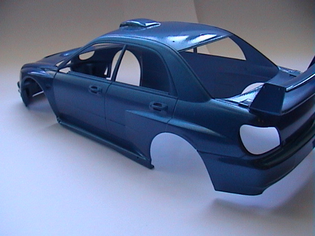

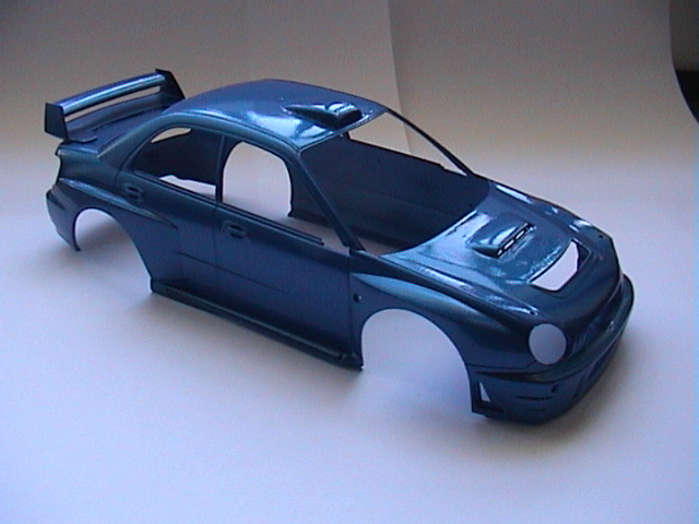

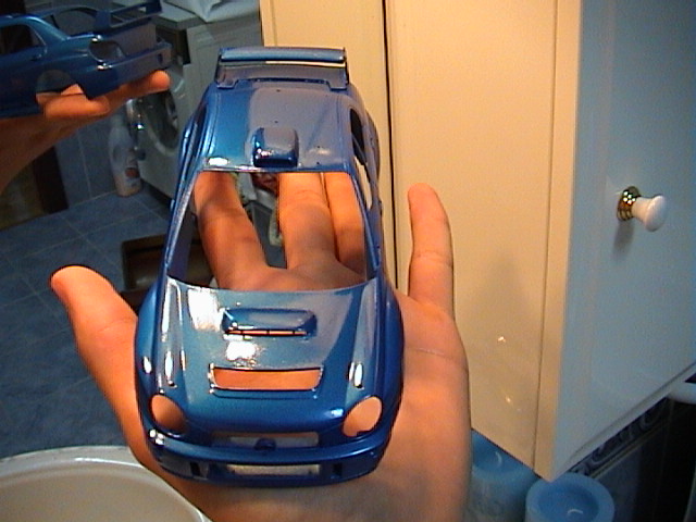

Como prometido aqui ficam as fotos já com a 3º d'mão, que dizem?
Ficou bem ou inda lhe mando mais uma d'mão para cima??
Eu ainda tenho de treinar é as fotos, saem-me todas escuras.
Bem, chega de paleio e ficam aqui as fotos!!!
O que é a casca de laranja???E como se evita isso???

_NOS_ o efeito 'casca de laranja' normalmente acontece quando se pinta muito perto da carroçaria o que origina acumulação de tinta que tende a não respirar convenientemente, causando um efeito na tinta parecido com as cascas da laranja.
Por outro lado reparei que no capot se nota alguns pigmentos ou de tinta que secou antes de chegar à superfície (neste caso devido à distância da lata de tinta ter sido muito grande, fazendo secar a tinta antes de atingir a carroçaria) ou de falta de lixa nessa zona. Tanta dar um jeito nisso antes de repintares.
De resto não creio que seja necessário dares mais nenhuma de mão.
Se quiseres vai ao site da Tamiya USA que eles têm lá um guia em como pintar com sprays TS. Senão em português tens o site automodelismo com guias tb.

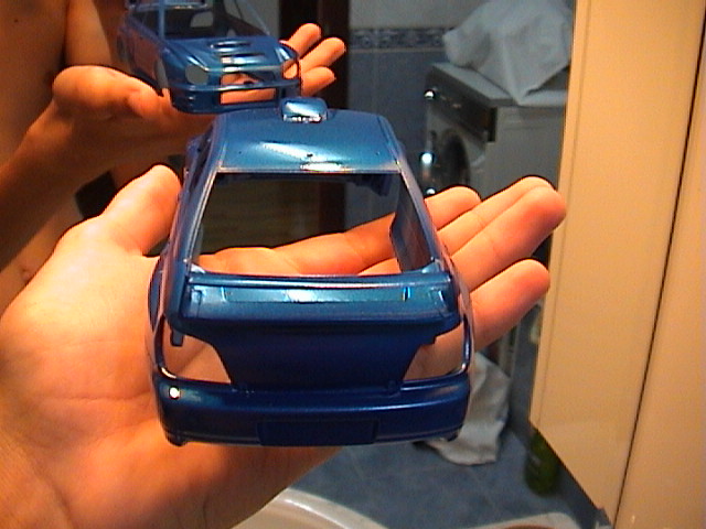

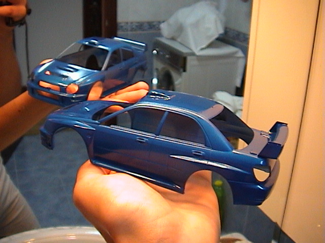

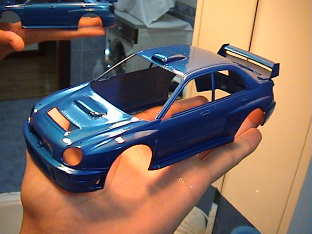

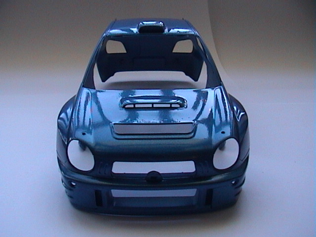

Aqui ficam umas fotos com uma qualidade superior, onde já dá para ver melhor a cor.
Agora só quero que me digam 2 coisas!!
1º - Tá mesmo bem assim ou ainda dou mais 1 d'mão??
2º - Quanto tempo tem de ficar em repouso??
Obrigado pela força!!!
Olha _NOS_ eu apesar de tudo, deixava ficar tal como está... no global está muito bom, tirando os aspectos que mencionei anteriormente... mas com um polimento agora por cima ainda fica melhor.
Força nisso!

Penso que o dias tem razão. O resultado pareceu-me muito bom, e com o polimento, melhor ficará. Talvez não seja necessário mais nenhuma demão. :)
Continuação de um bom trabalho. :)

ok fica assim então!!
Mas agora esse polimento, é já agora??Ou depois dos decalques e de envernizaR?
Polimento com que?? Massa de polir??cera??Polish??
Desculpa as perguntas, mas sou novato, é o meu segundo modelo.
Obrigado desde já!! :D

Ah é fazer isso!!Já tinha visto isso.
agora uma duvida posso por verniz antes dos decalques ou tenho de por verniz depois dos decalques???
Só vou polir depois do verniz não é??
Em termos de demãos, acho que já chegam. Eu costumo dar 2 demãos secas e 2 bem molhadas, depois é só polir e encerar. No teu caso, eu aconselhava a dares uma lixadela com 2000, mas muito ao de leve, e com bastante água. Depois polir e encerar. Vais ver que fica óptimo!

Mas antes de polir e encerar tenho de lhe dar verniz não é?E o verniz é por cima dos decalques??
Já posso por os decalques ou tenho de esperar uma semana?Ou a semana de espera é para o verniz e não para os decalques??
Que confusão!!
Se me conseguirem ajudar era porreiro!!!!
Tou mesmo á nora!!!
Vamos com calma. Antes de mais, esperas uma semana para a tinta poder curar e encolher o suficiente. Depois dessa semana, dás uma polidela para alisar a superfície o mais possível. Depois podes colocar os decalques (não há tempo de espera, fazes quando queres). Quando puseres os decalques, esperas 1 ou 2 semanas antes de envernizar, que é para os decalques secaram completamente. Quanto ao verniz, é melhor dares uma leitura nos tópicos que falam disso. Não há consenso quanto ao tipo de verniz/tempo de espera.
No meu caso, não tive qualquer problema em aplicar o verniz TS13 por cima dos decalques, mesmo só após 4 dias de secagem destes, mas há quem tenha tido problema de reacção entre estas 2 partes.
Conclusão:
espera 1 semana
dá a polidela
aplica decalques
espera 2 semanas
aplica verniz
espera 1 semana
dá outra polidela e encera

A pintar aquelas borrachas pretas, há sitios em que a tinta escorreu e fiquei com a carcaça preta em alguns sitios.
Como raio agora tiro aquilo???

_NOS_, a tinta que usaste para as borrachas foi do mesmo tipo que a da carrossaria? Por exemplo, se usaste Enamel na carrossaria e acrílica nos frisos, basta passar um cotonete embebido em diluente acrílico para tirar a tinta preta e pronto, já está. Se usaste do mesmo tipo, então há que lixar com bastante cuidado nos sítios que escorreu, e retocar com azul.
