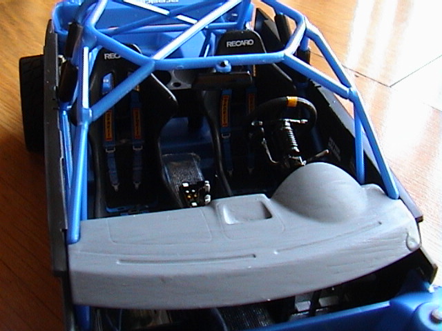

Mas claro que não estive parado nas férias, fui fazendo um subaru.
Na minha opinião está muito melhor que o r5.
Já se pensa no próximo projecto -- ou calsonic gt-r 2003 ou vw carocha --
Bem aqui ficam as fotos do bixo em breve tiro mais.

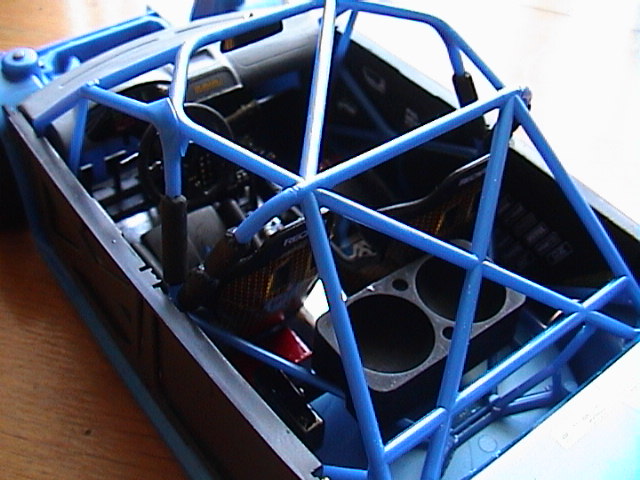

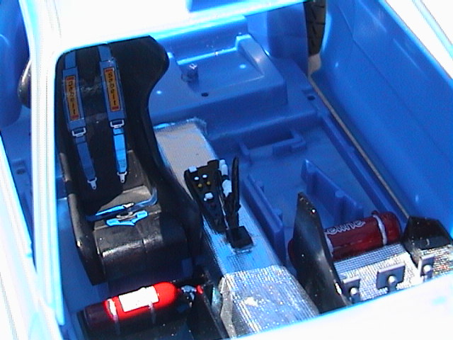

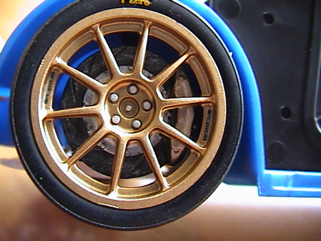

fotos novas!
Só falta a carcaça para ficar completo.

:D :D NOS olha que essa ideia do papel de aluminio dos maços do Tabaco tem direitos de Autor ..... estou a brincar comtigo!!!! :D :D :D
O carro está a ficar espetacular meu!!! Uma boa continuação de boa motagem!!!!
:D Um abraço ...
vidas
Mensagens: 563
Mensagem por vidas »
_NOS_, estás a fazer um excelente trabalho. Está com muito bom aspecto. :D
1abraço,
vidas
Está a ficar com muito bom aspecto... e esse papel dos maços de tabaco faz mesmo maravilhas e o look é logo outro... continua _NOS_, quero ver esse Suby uma maravilha.

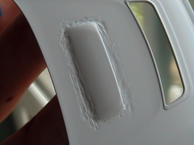

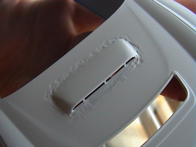

Agora tenho uma duvida.
Olhem estas fotos e digam lá se presizo de lixar melhor isso ou se com o primário esses pequenos buracos desaparecem.
Obrigado desde já!
Vais ter de lixar isso _NOS_... o primário pode disfarçar mas nunca vai ficar em condições.

Eu passaria um pouco de Putty diluida (eu costumo diluir em alcool para não atacar o plástico), e depois passar com uma lixa.
lixar, lixar, concordo com um pouco de putty antes

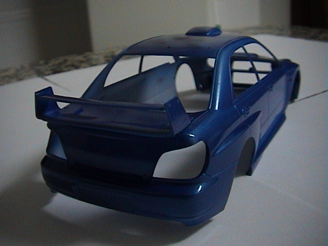

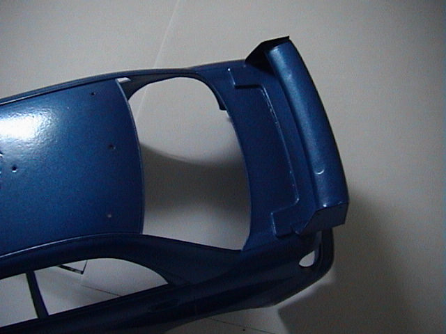

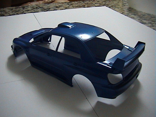

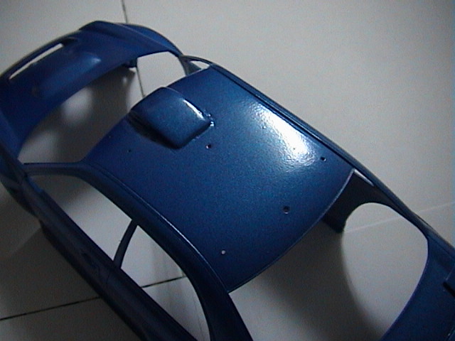

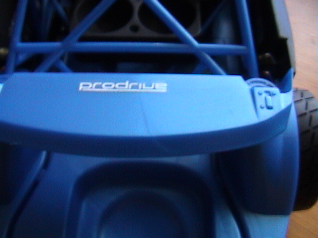

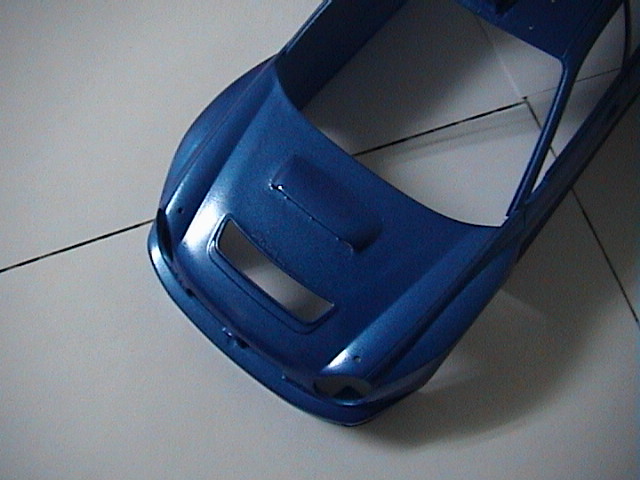

Pessoal, já comecei a pintar!!
Deixo aqui as fotos que tirei agora!
Tem muito pouca luz, amanha tiro umas com luz natural!
Mas pelo que vêm que acham da pintura??Isso já é a 2º d'mão.
Axam que tá a ficar bom?Não tenho bases para comparação, pois é o primeiro que pinto a spray!Obrigado desde já pela ajuda que me têm dado!!

isso depois de polido e encerado vai ficar k é um mimo!!! ke spray tas a usar? Tamiya?
Como o Luís disse, depois de polido e encerado fica muito bom!
Uma coisa que tenho a acrescentar é que penso que colaste o aileron traseiro ao contrário. Digo isto por, primeiro: a curvatura da asa estar ao contrário e segundo: notam-se as marcas dos pinos de ejecção, e a Tamiya costuma ter isso em conta e normalmente essas marcas aparecem sempre por baixo, nos sítios menos visíveis. Penso que ainda vais a tempo de corrigir isso, mas de qualquer maneira, para quem não conhece, isso não se nota nada :D
Continua com o bom trabalho. Um abraço,
Peter.

xiiii!Tens razão, nem me apercebi que meti aquilo ao contrário.
amanha ainda vai levar uma d'mão suave e uma molhada para finalizar.
Depois tenho de tar 1 semana sem lhe tocar não é??
Usei o ts-50.
Depois meto ai umas fotos em condições da carcaça!!
Obrigado
No global _NOS_ a pintura ficou porreira... só notei um pouco de 'casca de laranja' no tejadilho, mas se calhar depois de polido não se deve notar tanto.
Quanto a esse aileron, nada que não se resolva... e continua a nos manter informados. :)
