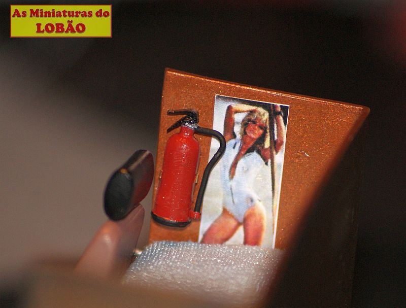

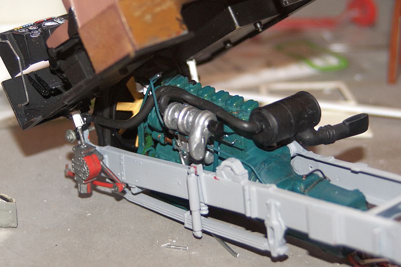

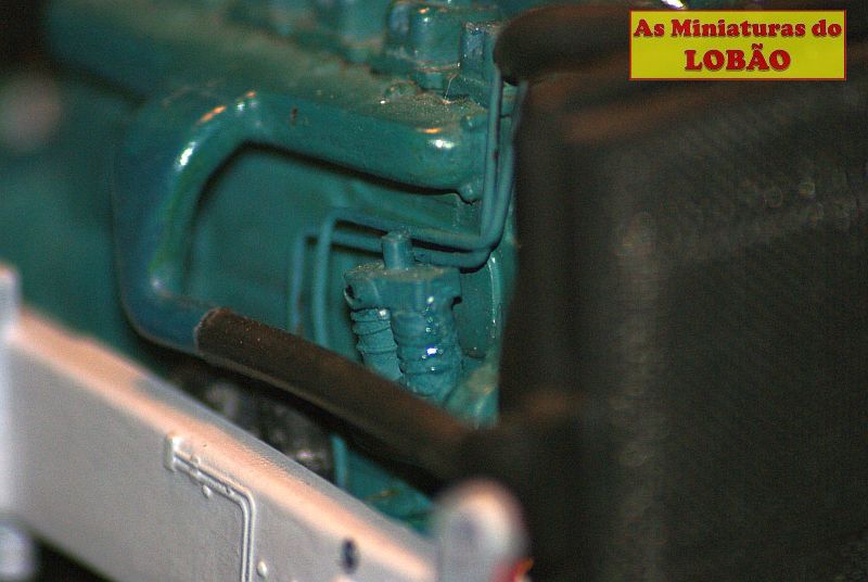

Jolufa Escreveu:Tenho seguido com atenção esta revisão ao camião.
De facto foi bem lembrada a foto na cabine da deusa Farrah Fawcett.
Agora um pormenor que acabei de notar.
Os tubos do motor servem para permitir a circulação de água ou ar entre os diversos pontos do motor.
Ora se bem reparei foram utilizados cabos sem espaço no interior. A pergunta que deixo é:
Quando efectuarem as ligações eléctricas e derem á ignição e o motor não trabalhar, aquecer ou mesmo partir quem irá ser responsabilizado? O electricista?
Parabéns pela (re)construção!
Está a ficar muito bem.
Pois bem eu pensei nisso! Os tubos pretos são mesmo tubos de borracha com espaço no interior e o tubo que liga ao filtro de ar é de encaixar e desencaixar para permitir a limpeza do filtro. Só tenho que pensar como colocar o liquido refrigerante. :lol:

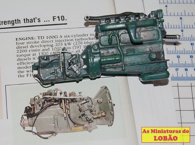

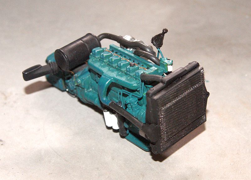

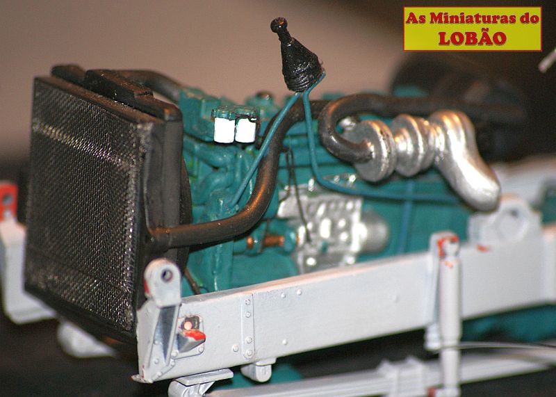

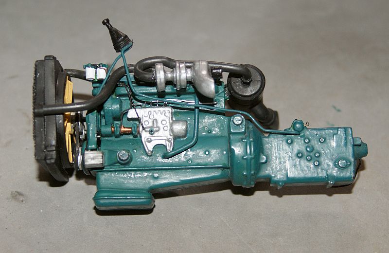

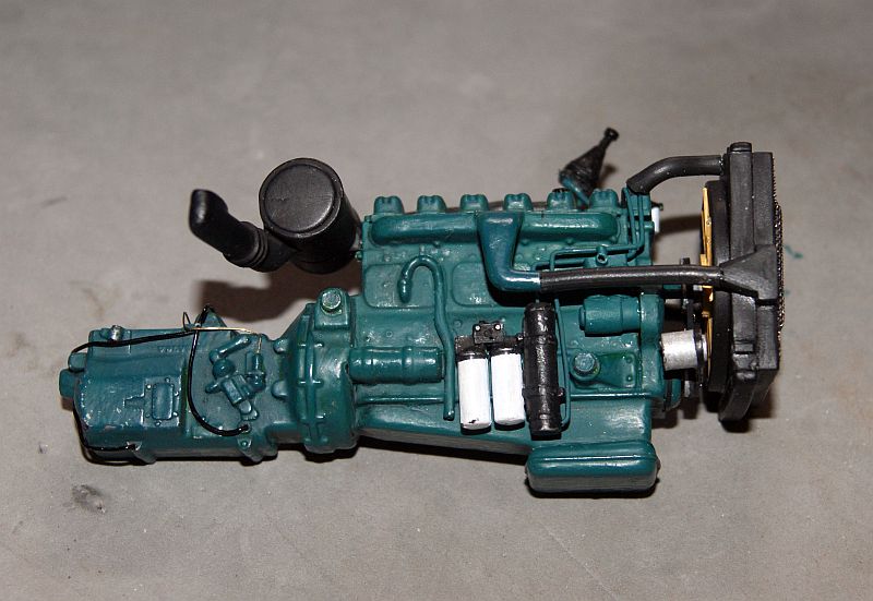

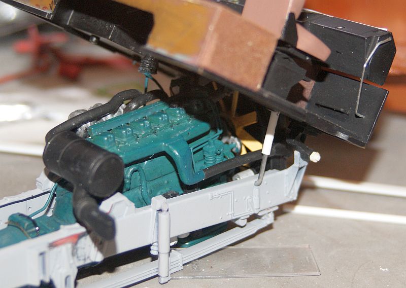

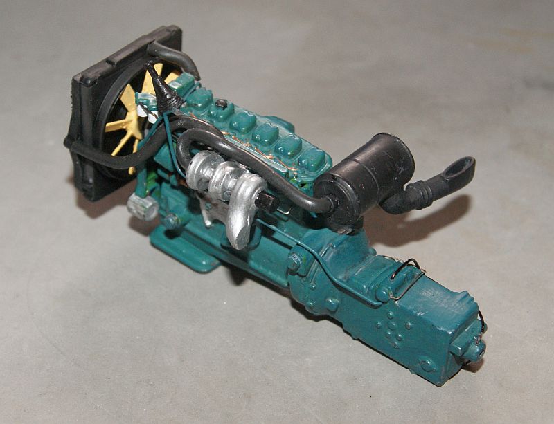

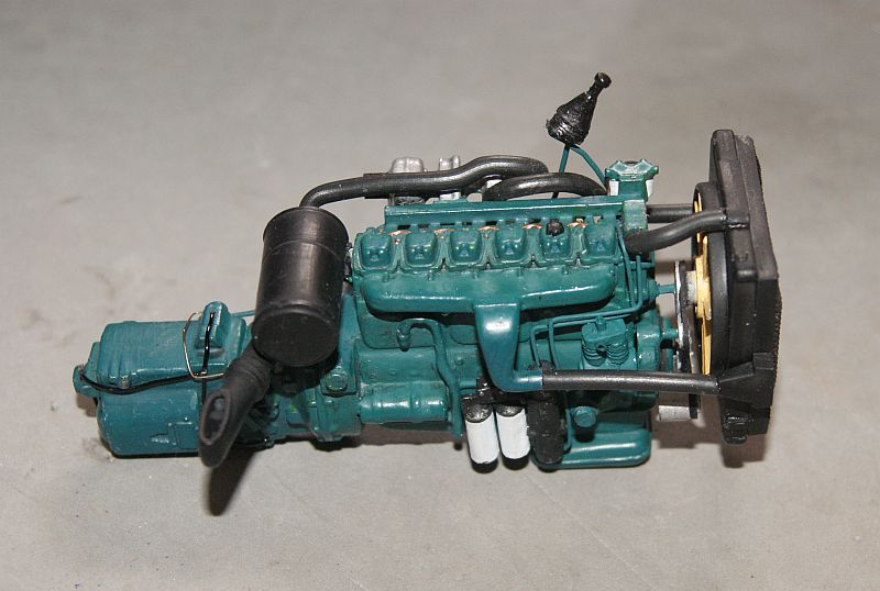

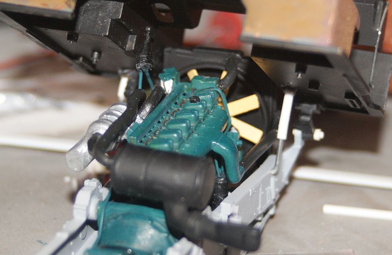

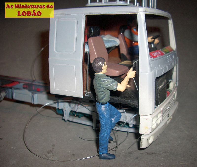

Continuo à volta do motor. Fiz agora os injectores, o compressor dos travões (que não existia e que foi um bocado complicado descobrir como é e onde estava colocado), ligações da caixa de velocidades e colocação do suporte da respectiva manete.
Sempre me fez impressão de que a manete ficasse na cabine quando esta era levantada. Após alguma pesquisa a minha duvida ficou desfeita - a manete fica junto do motor pelo que tive que esburacar a cabine e ajustar a posição da manete para que esta entre e saia da cabine sem grandes complicações.
Outra das dúvidas prendia-se com a direcção que acabava no chão da cabine. Como poderia funcionar? Afinal faltava um pequeno veio a ligar à caixa de direcção pelo que teve que ser feito.

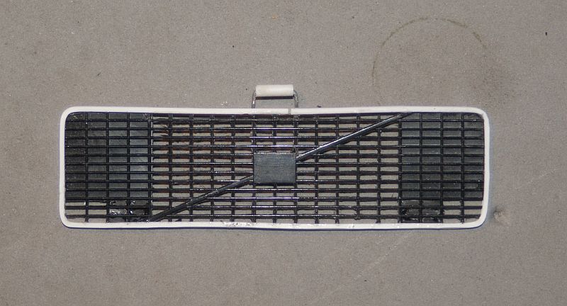

A grelha frontal já está aberta para que o ar possa entrar e se poder ver o radiador bem como já foi feita uma dobradiça para que a grelha não empanque quando a cabine estiver aberta.

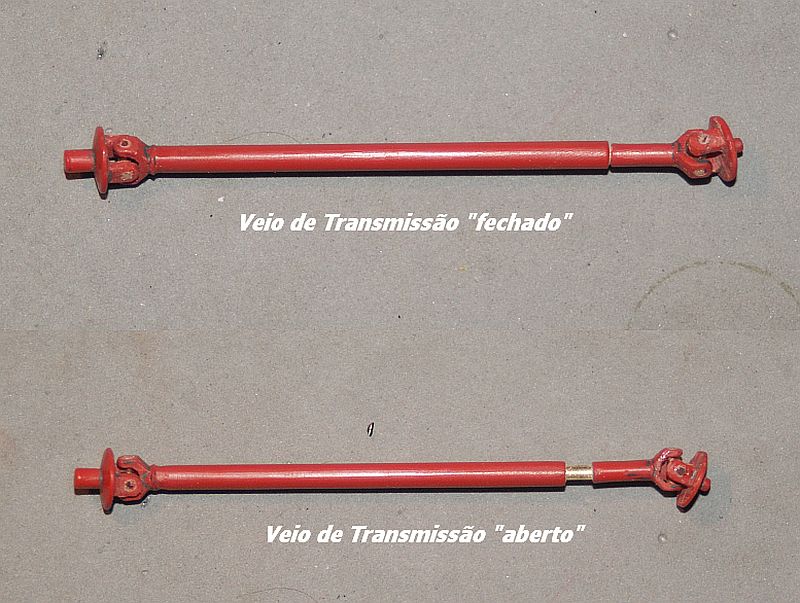

Outra alteração foi o veio de transmissão. No local onde deveriam estar as cruzetas estava plástico a mais que teve que ser retirado e colocadas as cruzetas que permitissem o movimento real. O veio também tinha um comprimento unico nada de acordo com o real. Mais algum corte e costura a agora já funciona como no verdadeiro.
Aqui ficam as fotos dos trabalhos realizados.
Espero que gostem. Continuem a acompanhar.

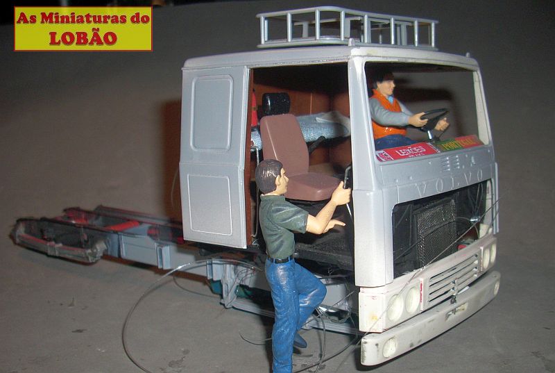

Continuando o trabalho de recuperação do Volvo.
Tive a sorte de encontrar o kit de acessórios da Italeri nº 764, que é nem mais nem menos que o primeiro feito para os camiões dos anos 80 e perfeitamente adequado a este projecto.

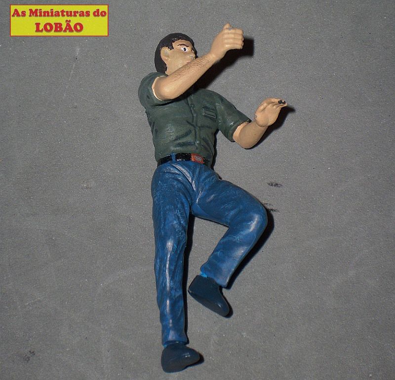

Assim o Volvo vai ter mais algumas coisinhas que não estavam previstas no inicio do projecto, nomeadamente, condutor, ajudante (este foi roubado ao set de mecânicos da Fujimi, porque o da caixa 764 tinha desaparecido), bullbar ou mata-vacas, e mais algumas coisinhas.

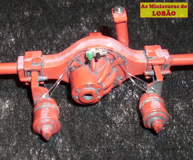

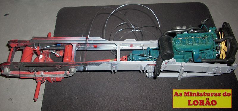

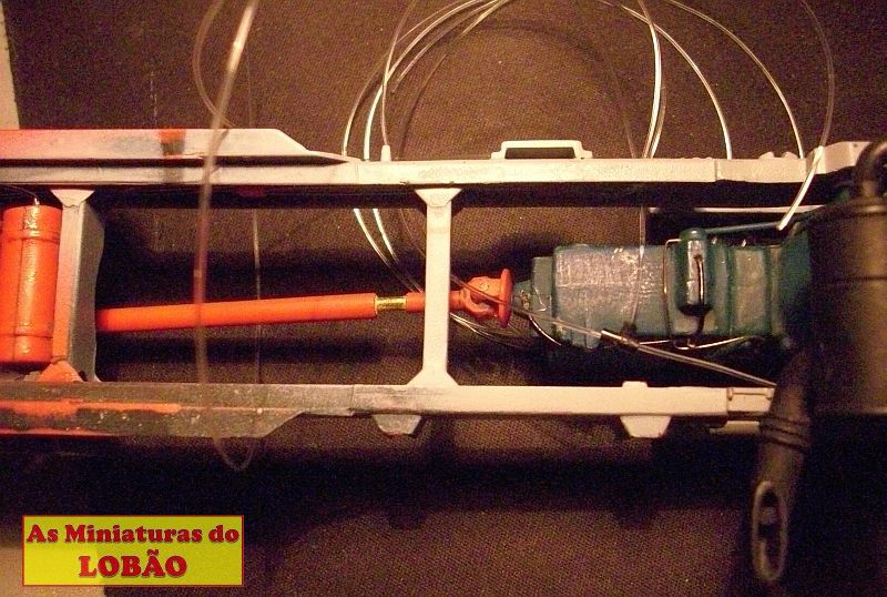

Uma das coisas que andei a fazer foi tentar descobrir por onde passavam os cabos de travões e como entravam nas bolsas de ar. Fiz para aqui umas tentativas que espero não estarem muito erradas!

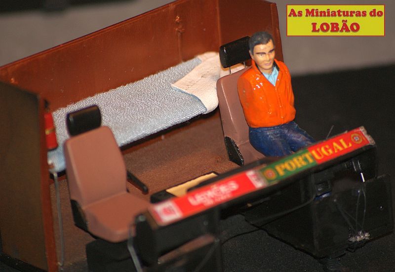

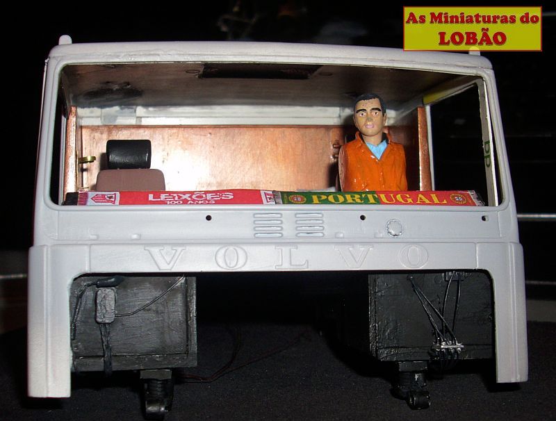

Passando agora para a cabine foram feitas algumas coisinhas como tentar colocar o condutor, num espaço pequeno e com a maioria das peças já coladas no sitio. Resultado tive que lhe cortar os pés para o poder encaixar no banco.
Para compensar já lhe arranjei uma caminha com lençóis e tudo.
Outra das peças que aproveitei da caixa 764 foi o entintor. Bem na realidade só aproveitei o corpo porque os manipulos, o tubo e o suporte foi tudo refeito em arame e chapa.

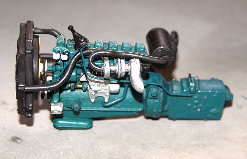

O motor está concluído!
Ficam as fotos dos testes de colocação no chassis e para a passagem das tubagens.
Espero poder brevemente poder mostrar mais avanços.

Viva

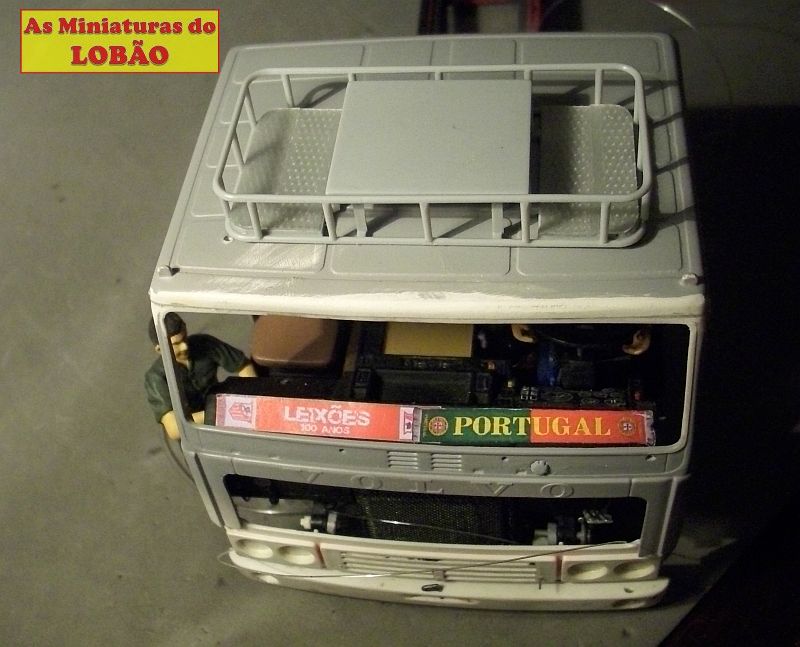

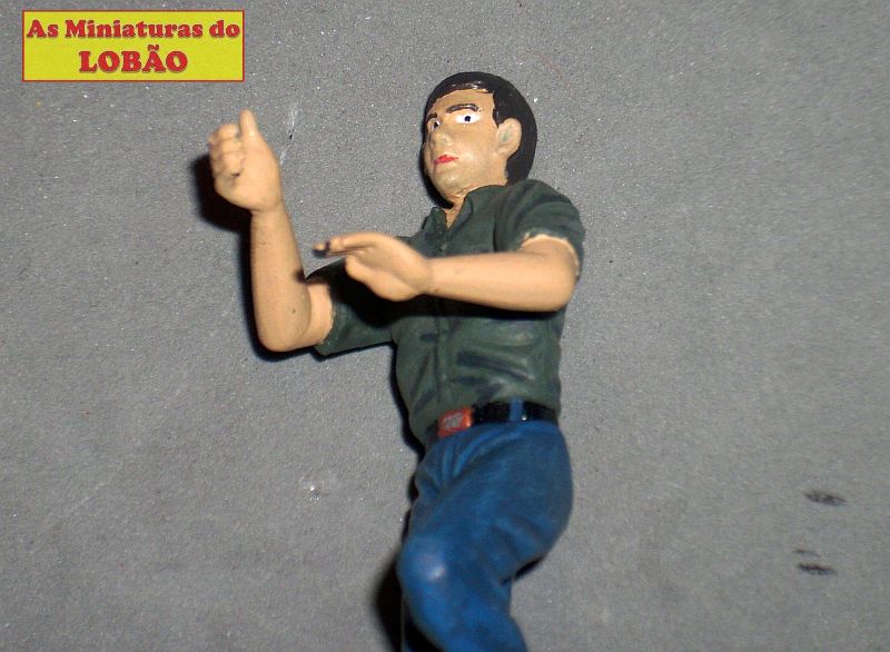

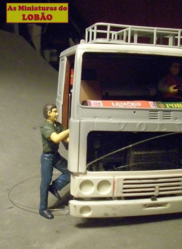

O camião já tem mais uns avanços, poucos mas que deram trabalho.
O condutor já tem braços e o ajudante já está pintado. Como qualquer ajudante que se preze "o frio não lhe assiste" enquanto o condutor, mais velhote, já tem que ligar o aquecimento.
Espero que gostem.

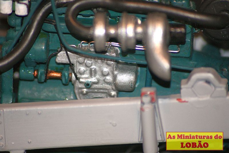

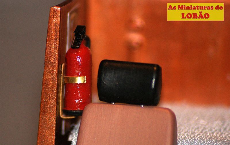

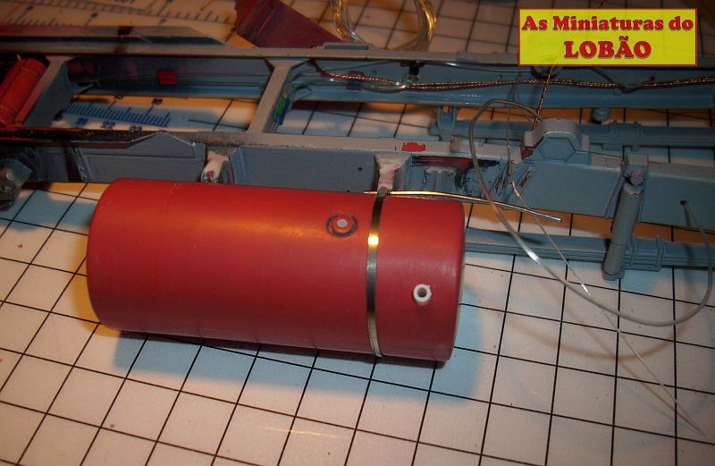

Não tenho feito trabalho que se veja no camião. Para evitar erros já cometidos, optei por fazer pesquisas de fotos e informações antes de avançar na pormenorização e alteração do bicho.

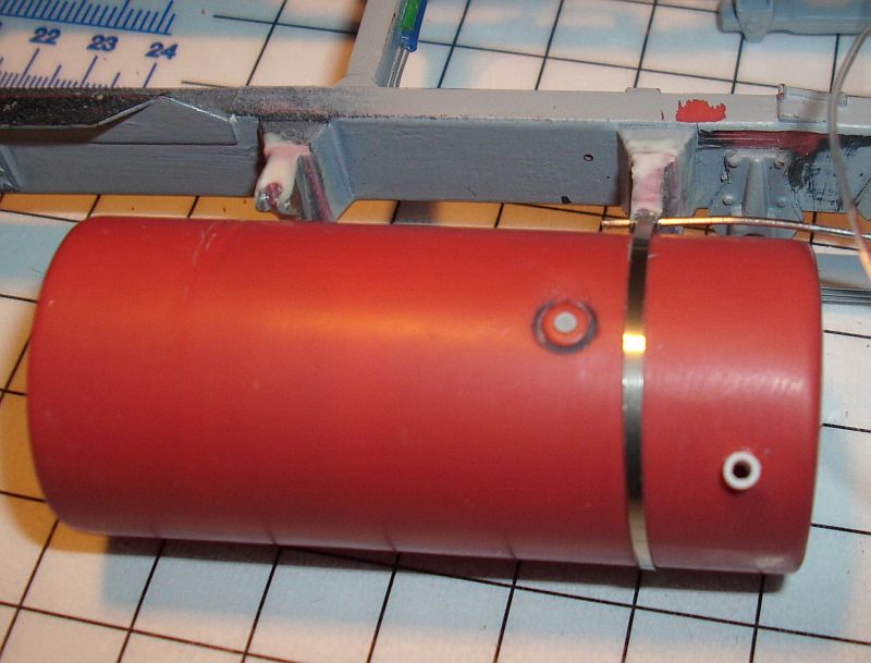

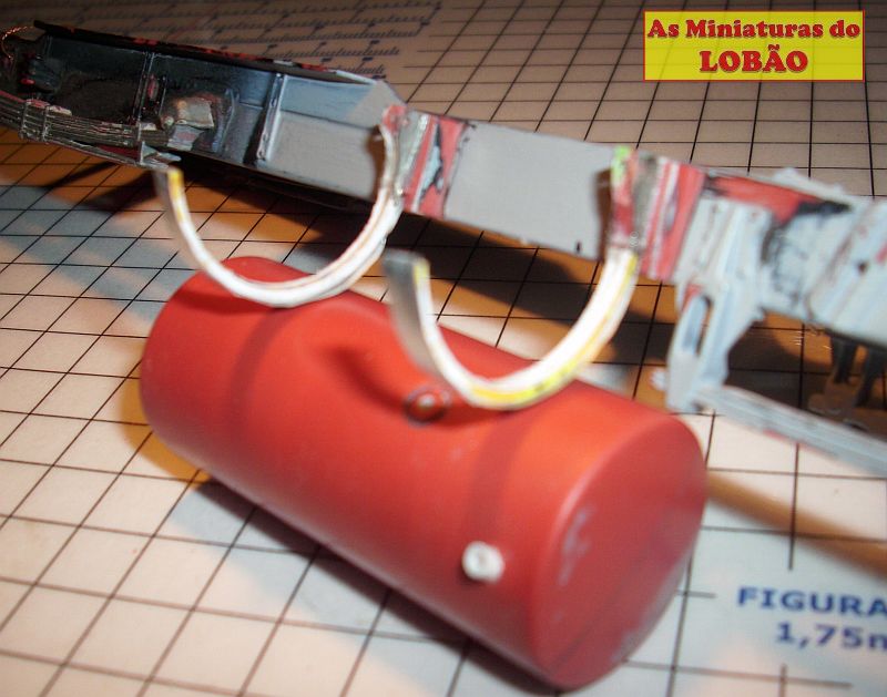

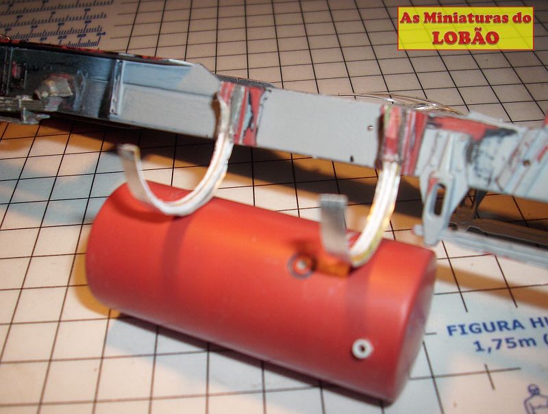

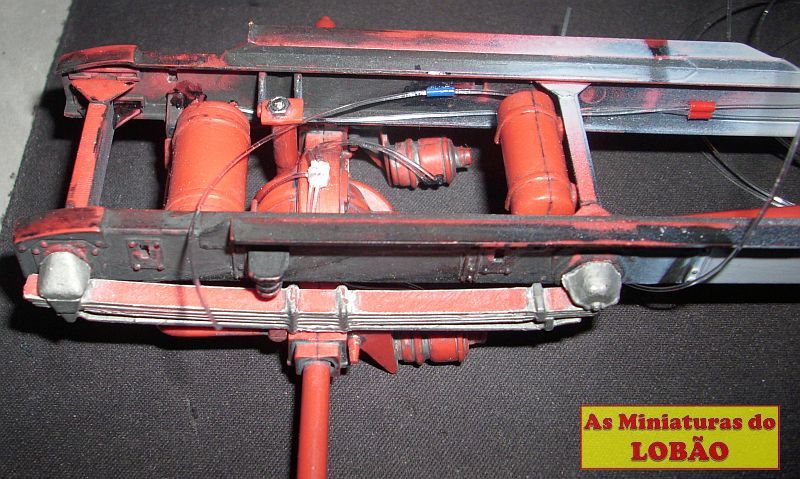

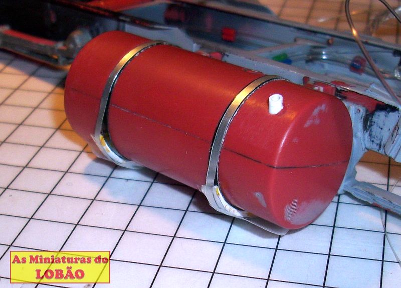

Assim, resolvi acrescentar os fios da instalação elétrica, melhorar o sistema dos tubos de travagem com os suportes mais aproximados e principalmente alterar o depósito de combustível.
Aqui ficam as fotos:

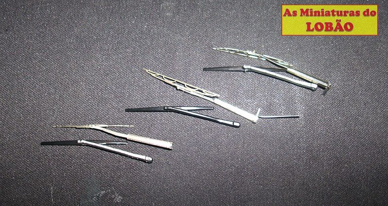

Escovas limpa para brisas originais e photoeteched
O depósito de combustível já sem os suportes originais
Peças superiores do suporte do depósito. Faltam as inferiores a fazer em scratch

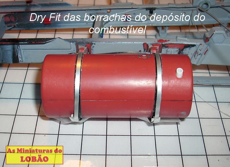

Depósito já com novo bocal de abastecimento e teste das fitas de fixação

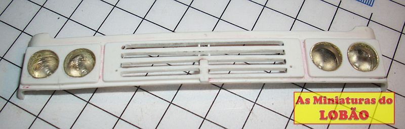

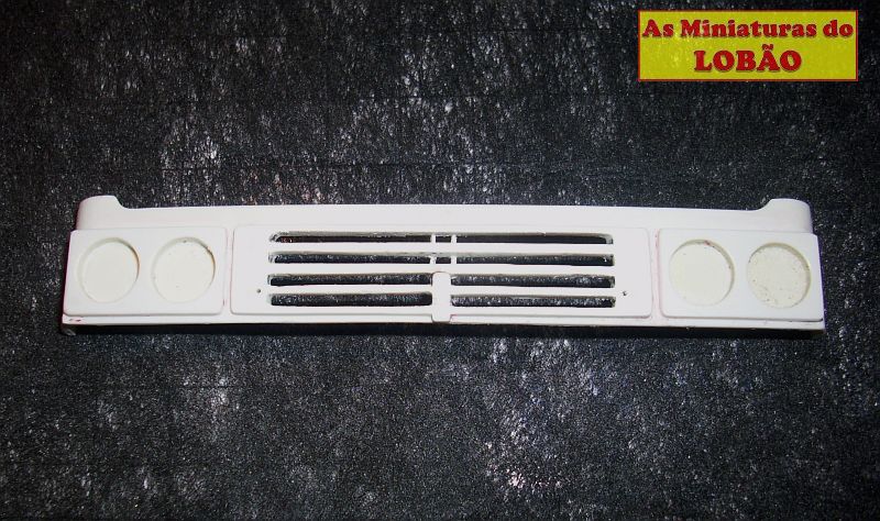

Grelha dos faróis furada e melhorada

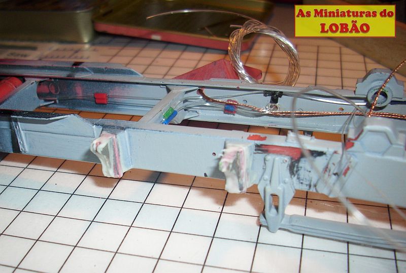

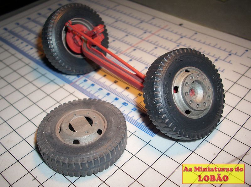

Eixo traseiro já com os tubos de travões reposicionados

Os suportes do depósito já estão concluídos. Ou quase...

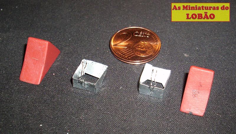

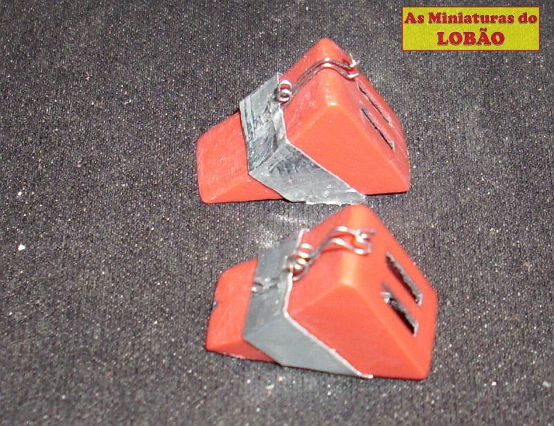

Entretanto fiz os suportes para os calços da rodas. No kit estavam moldados sem parecerem suportes pelo que resolvi inventar.

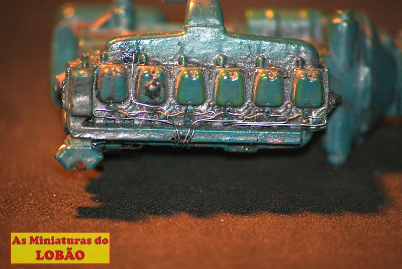

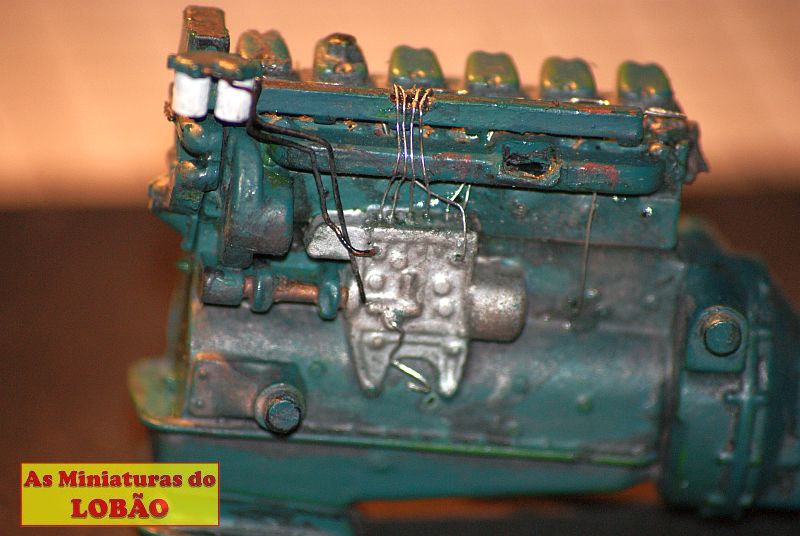

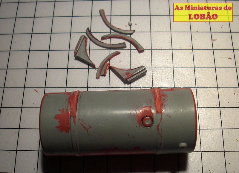

O motor do camião sofreu um revés. Estive a tentar envelhece-lo e acabei por fazer borrada.
Como não ficou nada de jeito ao tentar limpar (o Ctrl+Z não percebo porquê, não funcionou :badgrin: :badgrin: ) algumas peças partiram, outras descolaram, enfim.
Há males que vêem por bem e aproveitei para corrigir outras borradas. :x
Aqui ficam as fotos.
