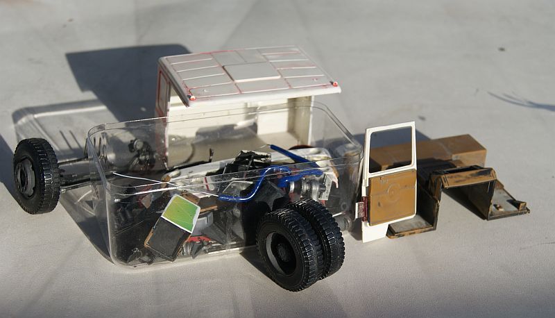

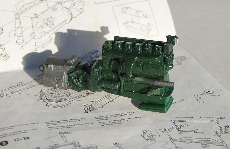

O camião já passou pela decapagem, não tendo corrido bem nalgumas peças, principalmente as pintadas de preto. Não sei que raio de tinta usei que não sai nem com soda cáustica!
Enfim, os trabalhos até agora têm se centrado na cabine e no motor.

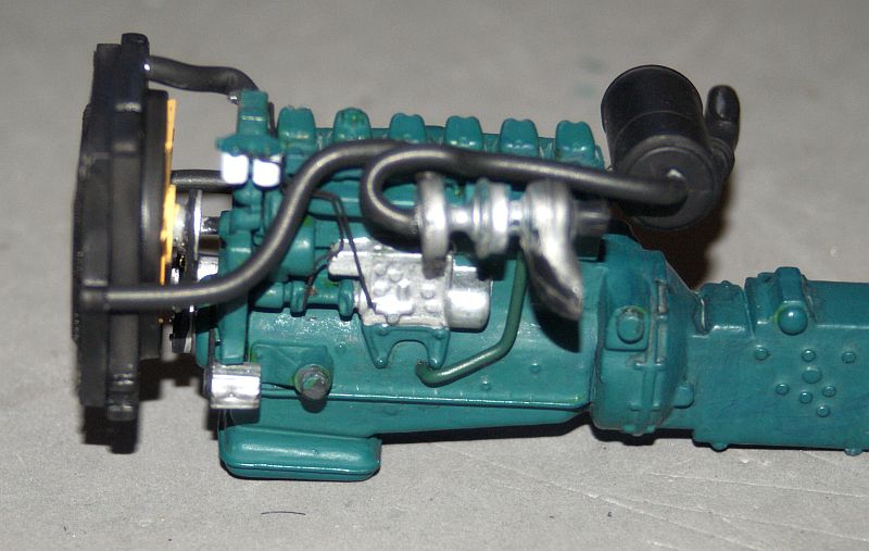

No motor foi simples: pintura em verde e recriação dos tubos em fios eléctricos.

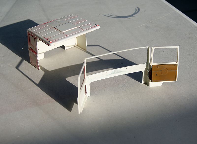

Na cabine já foi mais trabalhoso: Cortar as portas, criar um sistema de dobradiças e batentes para as mesmas.
Depois de muitas tentativas / erros, consegui que as portas agora abram e fechem sem grandes invasões do interior.

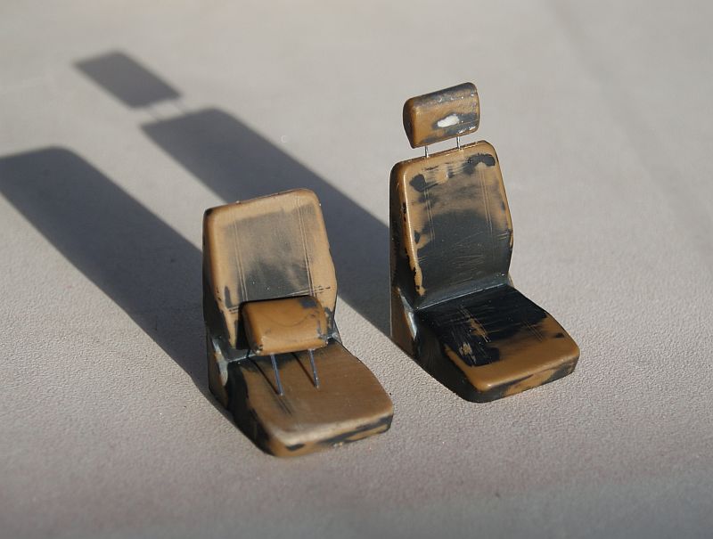

Alterei também os bancos, separando os encostos de cabeça, que agora "funcionam" como os verdadeiros.
Aqui ficam umas fotos dos trabalhos realizados:

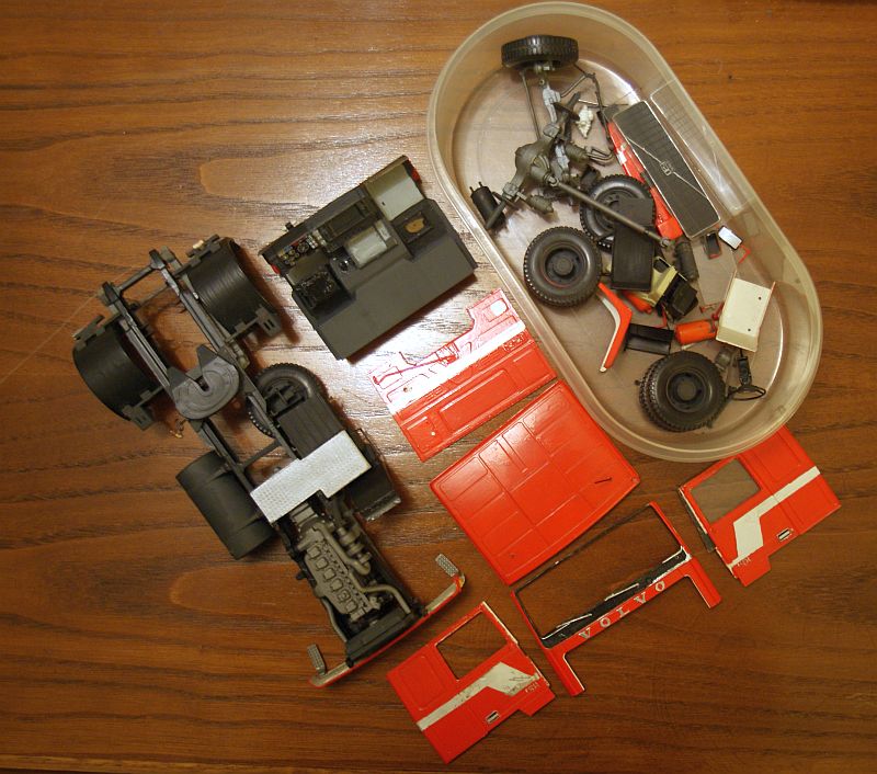

Algumas das peças já separadas. Parece uma sucata!

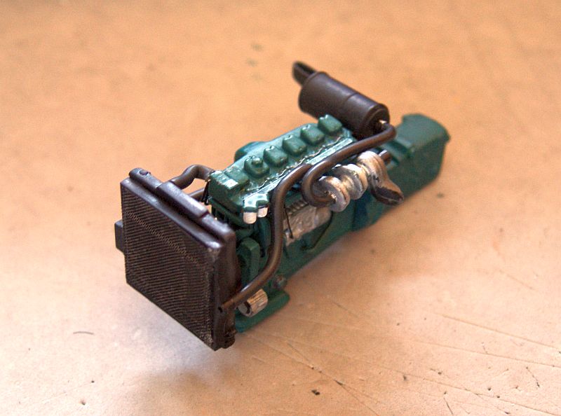

O motor parcialmente pintado

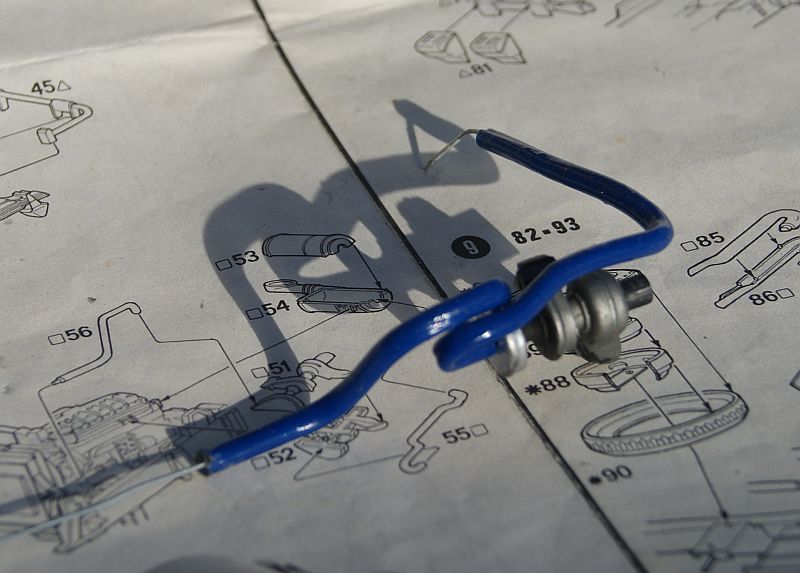

A nova tubagem do Turbo
Os bancos ainda com o preto que não sai

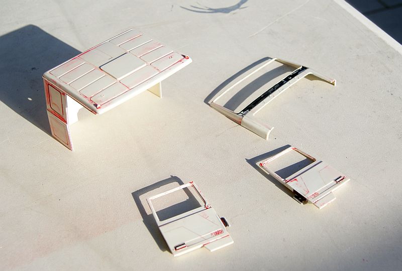

A cabine depois de cortada
As portas a abrirem e fecharem
Pormenor do sistema de  dobradiças

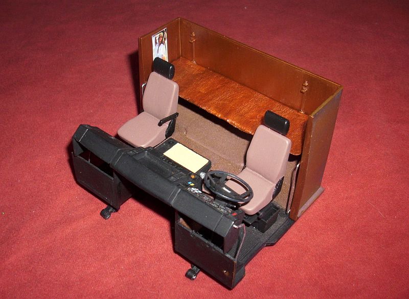

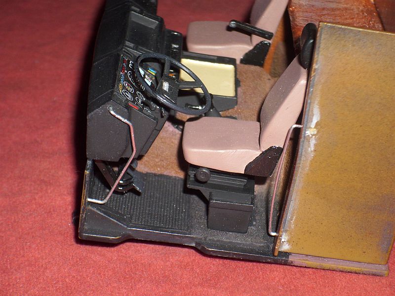

Aqui vão mais algumas fotos dos avanços do camião

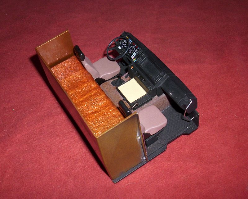

A cabine com uma primeira camada de primário

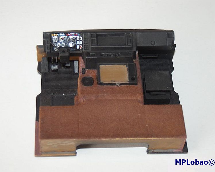

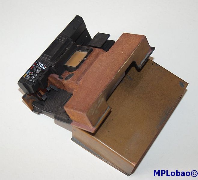

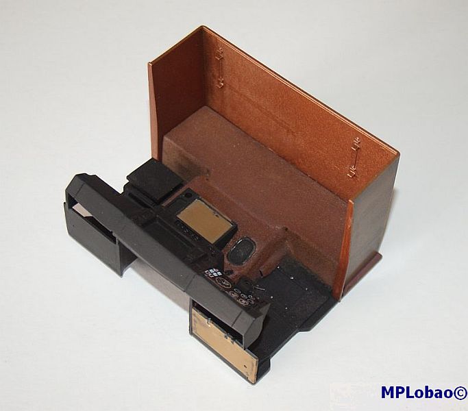

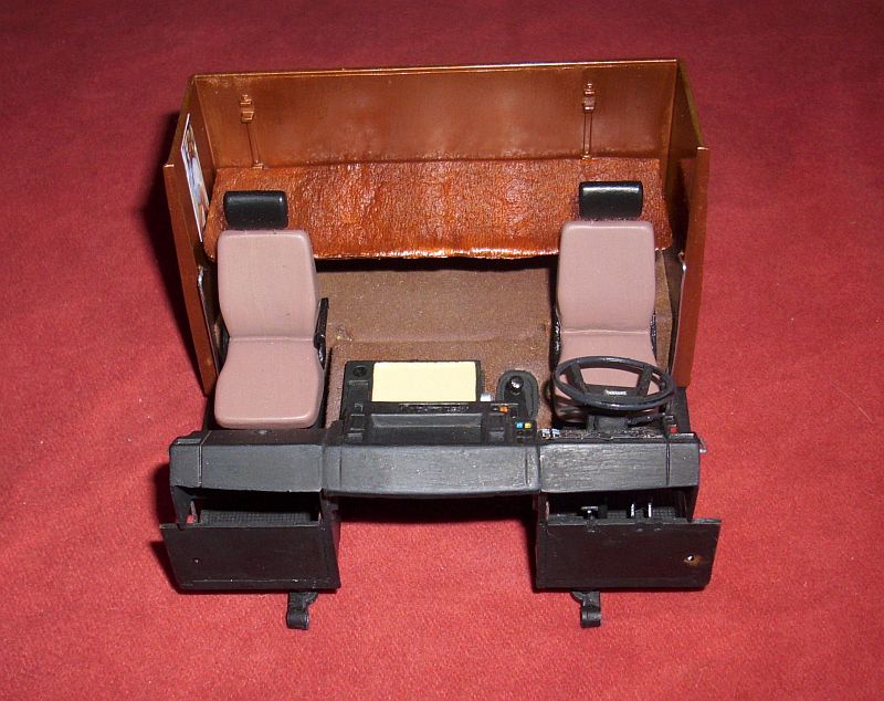

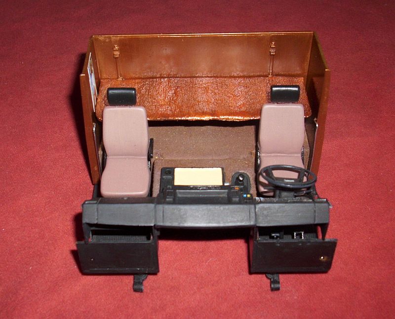

O interior "alcatifado" e pintado. Ainda faltam algumas coisas.
Outra perspectiva.
Mais uma

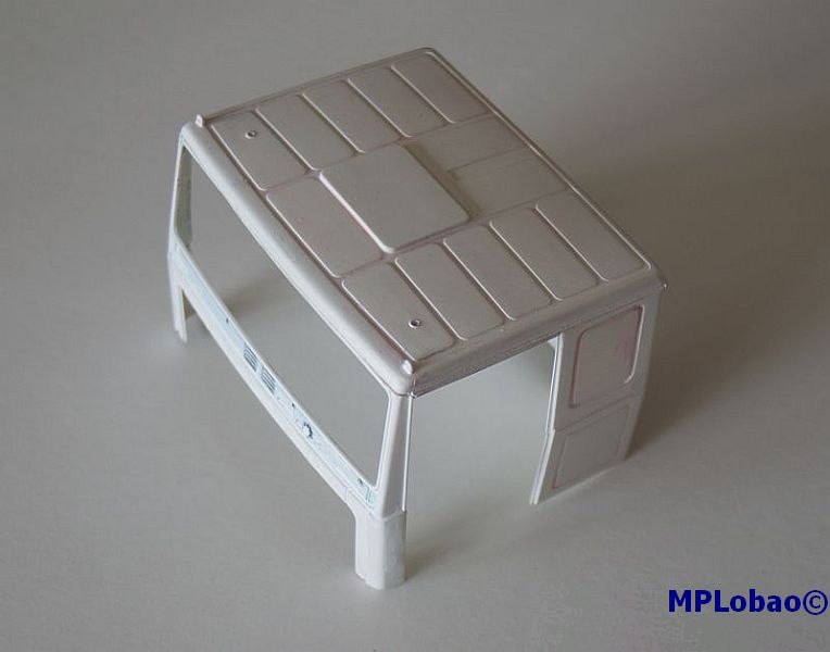

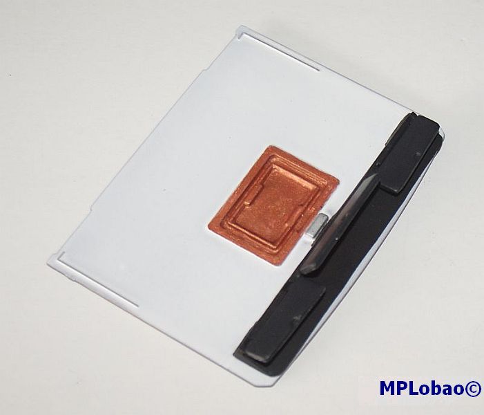

Tejadilho e Palas de Sol
A parte das palas originalmente estava moldada numa só peça

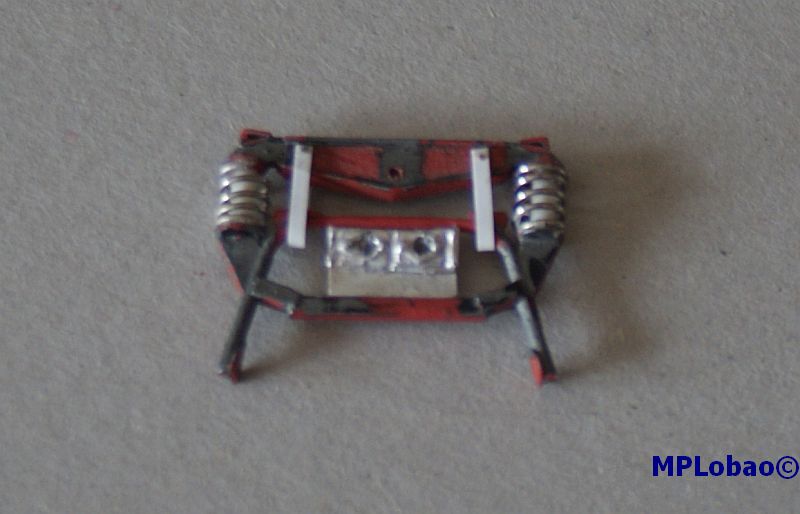

Peça que apoia a traseira da cabine com o chassis.
Nesta ultima peça foram feitos alguns trabalhos:
- Substituição das molas
- Alteração dos batentes
- Colocação de fichas dos cabos.

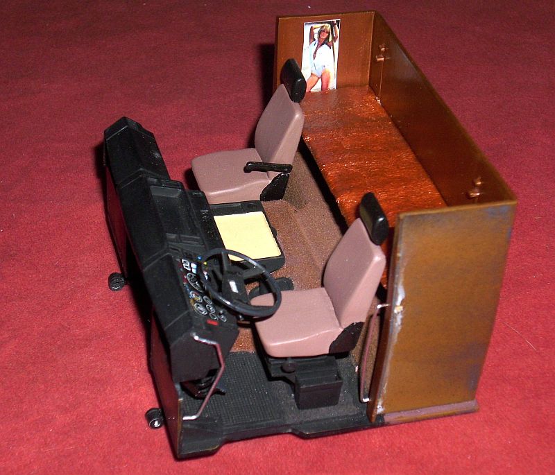

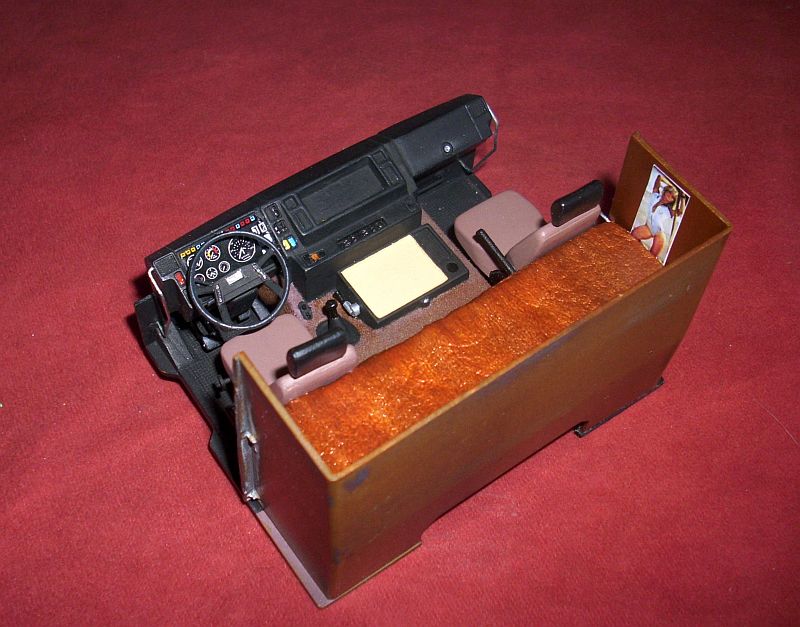

2 meses depois mais alguns avanços, que os recuos foram mais que muitos.

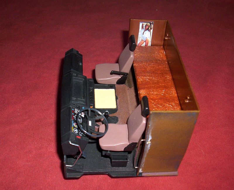

Camionista que se preze tem que ter posters de beldades. A minha escolha recaiu na bela Farrah Fawcett.
Muitos de vocês nem devem saber quem é...
Miguel Lobão

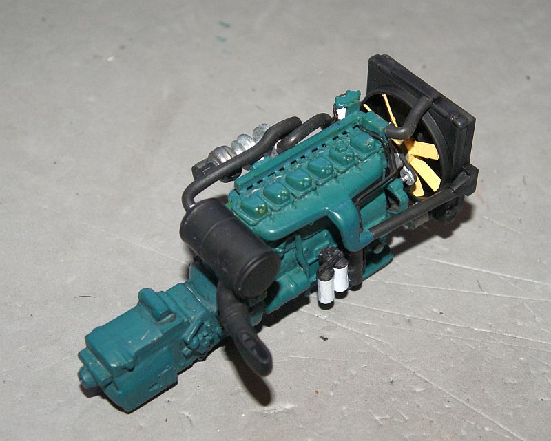

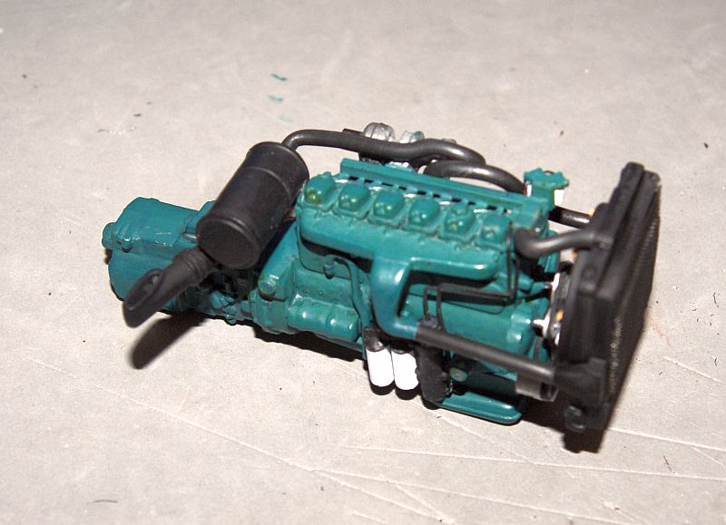

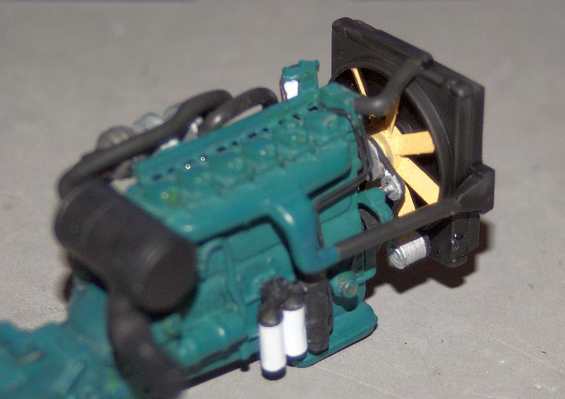

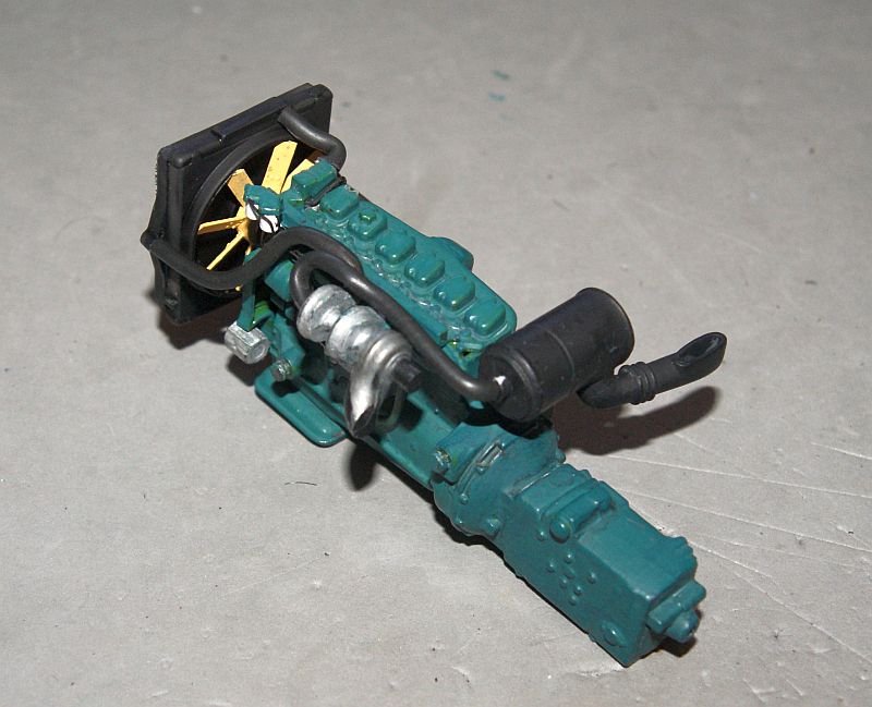

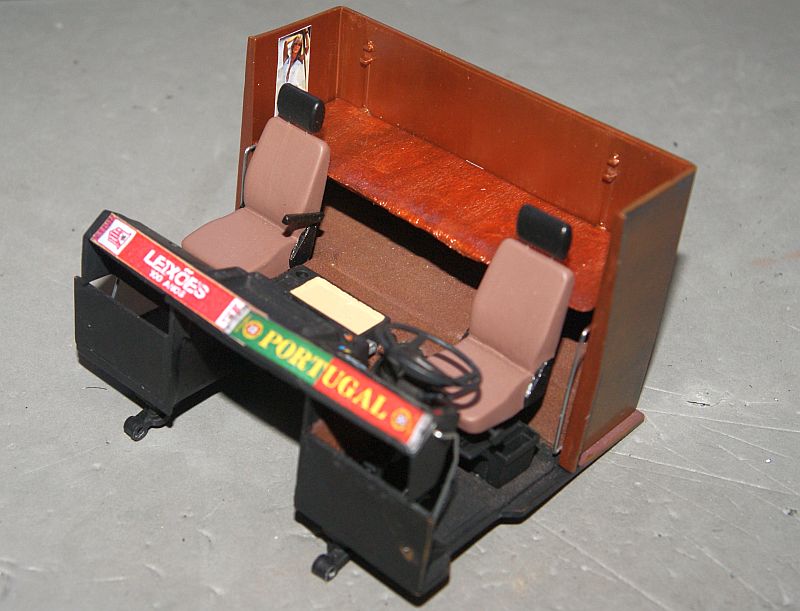

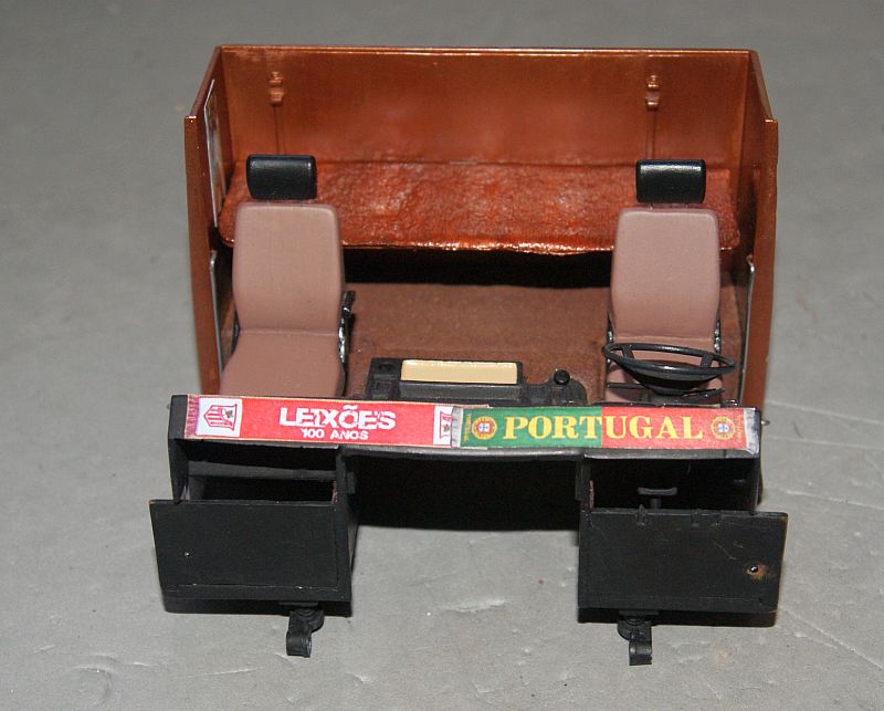

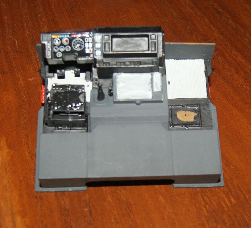

Ficam agora mais algumas fotos com alguns (poucos) avanços.

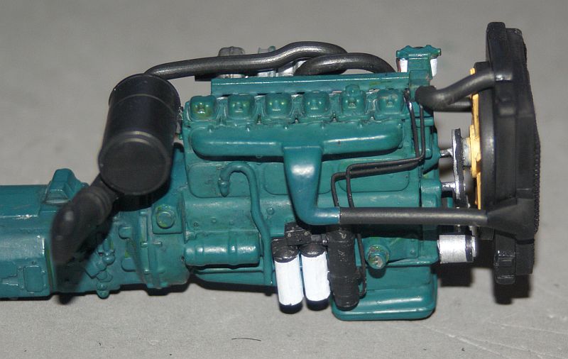

Acrescentei uns cachecóis no tablier do Camião e trabalhei um pouco no motor.
Espero que gostem.
Só para lembrar como o motor estava
Miguel Lobão
Re: Volvo F12 - Italeri 1/24
Ahaha, altamente os cachecóis. Só falta uma matricula daquelas no para brisas com o apelido :badgrin:

Agora um pormenor que acabei de notar.
Os tubos do motor servem para permitir a circulação de água ou ar entre os diversos pontos do motor.
Ora se bem reparei foram utilizados cabos sem espaço no interior. A pergunta que deixo é:
Quando efectuarem as ligações eléctricas e derem á ignição e o motor não trabalhar, aquecer ou mesmo partir quem irá ser responsabilizado? O electricista?
Parabéns pela (re)construção!
