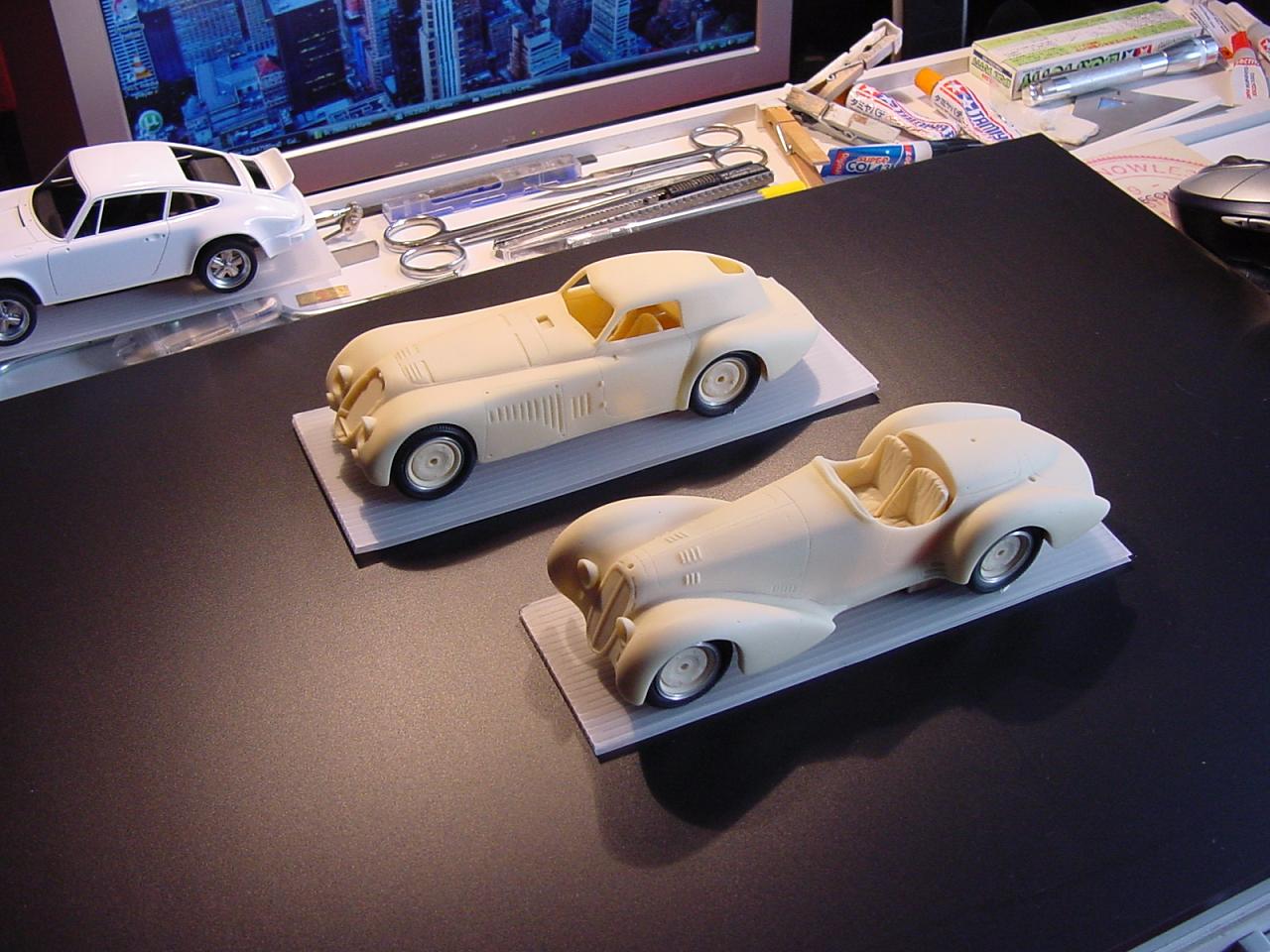

...Ai os Alfa! la "bella machina" provocadora de paixões!
Também prefiro a versão mais "civilizada" do museo Alfa, a grelha, os frisos à volta dos vidros, em conjunto com as saias traseiras e os acabamentos interiores disfarçados de carro do "dia-a-dia" dão-lhe um ar mais apetecível, mas ò João, mais um Alfa para "super-detalhar"? não sei se o mundo estará preparado para tanto suspense!?

Olá Alvarol,
Estes dois 8C 2900B são da Profil24? Ou da Scale Krafts?
Uma coisa é certa: não sei se admiro a tua colecção ou se invejo o dono...
Se calhar as duas eh, eh.
O meu sonho era fazer qq coisa do género da imagem seguinte, mas com a representação do chassis. Caso o teu modelo seja da Profil24, achas que seria possível?
PS: A imagem anterior é de um modelo a 1/43... doidos!

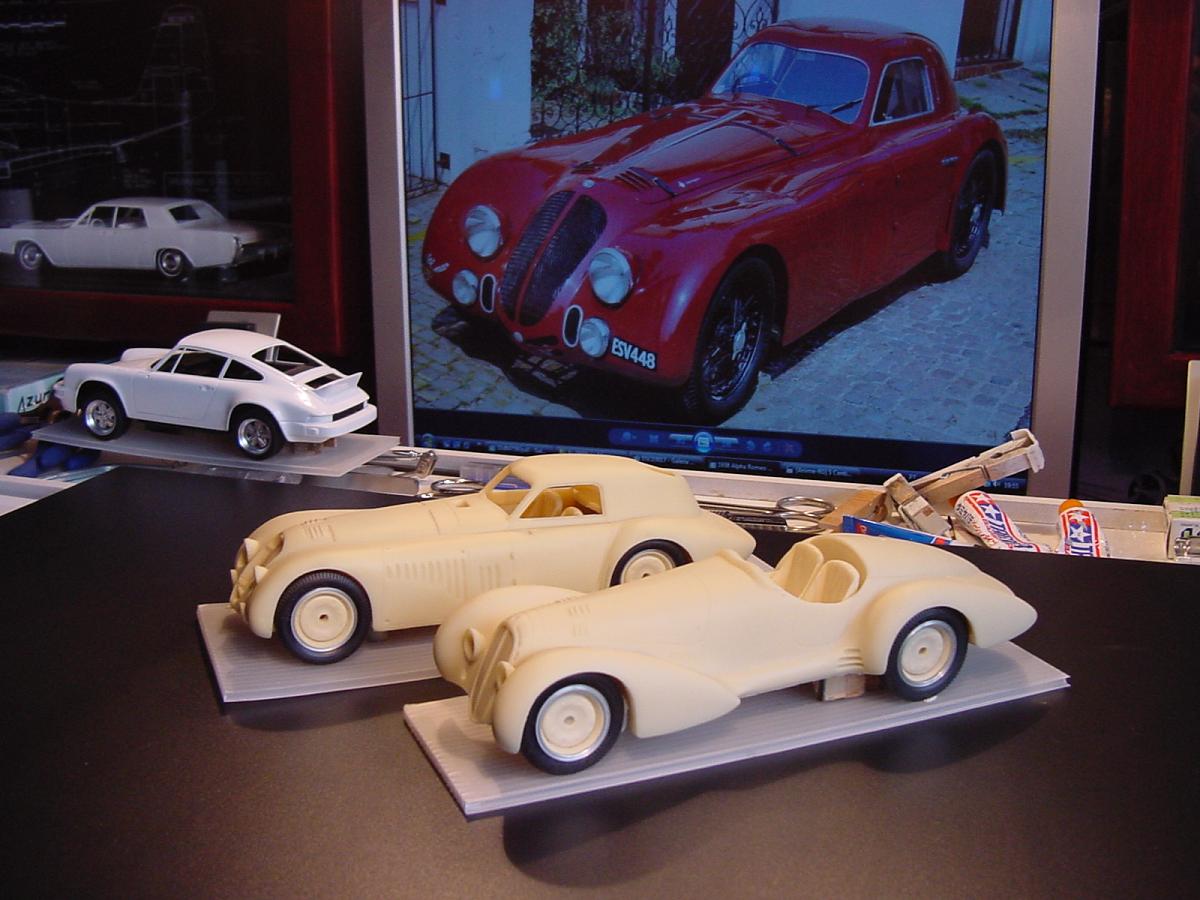

Boas João, em resposta à tua pergunta, são ambos da Profil24 pois os Scalekraft já são raríssimos, e pelo que sei existiria apenas o coupé, que, embora fosse representado pelo Australiano na sua versão "civil", no Profil24 a forma é melhor reproduzida, quanto a mim.
Relativamente à transformação que procuras conseguir, ela parece-me perfeitamente possivel; idealmente a reprodução dos paineis abertos seria feita em latão, mas para reproduzir aquelas "alhetas" de saida de ar no capôt e nas tampas laterais seriam precisas ferramentas de ourives, e acima de tudo uma boa dose de experiência com elas, contudo parece-me fácil fazer moldes parciais sobre a carroçaria original (duplicar as superficies que pretendemos abrir) depois extrair as originais da carroçaria, com método e cuidadinho, para ir acertando com as cópias entretanto realizadas, a desvantagem é que ficariam maçiças por detrás (sem as alhetas abertas) mas já não me parece nada mau!
As portas e a tampa traseira (do pneu suplente) parecem-me relativamente fáceis de reproduzir em latão, se se achar conveniente.
Ainda fica uma questão por resolver; a da disponibilidade de bom material de referência (fotos por ex.) do chassis e da instalação do motor, parece-me escasso na net, a não ser que se programe uma viagenzita a Itália, o que havendo "heróis" ($$$) e disponibilidade, me parece uma bela ideia!
mas a alternativa mais conveniente, para já, parece-me uma carta e uns emails dirigidis ao museu Alfa, expondo a razão do pedido de envio de informação, e cruzar os dedos para termos sorte!
Quanto à validade desse teu projecto, acho-o bem interessante, esta máquina não era só lindissima, era também muito interessante para a época, estética e mecanicamente, se um dia porventura te decidires avançar com ele, vale a pena lançares-me o desafio, pois estaria interessado em colaborar e realizar também um para mim.
mas para já o melhor é mesmo concluir o que está sobre a mesa de trabalho, neste momento é o Porsche 911 que participou no Safari de 78, a seguir, logo se verá, ainda tenho um 450s Costin da Profil e um Panoz LMP1 da Renaissance de molho há um "tempozito"
Saudações e bom trabalho (a constipação, já lá vai? senão as melhoras!)

Alvarol,
Obrigado pela tua resposta. Tb tenho lido outras opiniões sobre a melhor qualidade da versão da Profil24. No entanto, tb li que a versão "Mille Miglia" saiu um pouco mal...! Seja como for, gostava de ter os dois eh, eh.
Só qd tiver o modelo nas mãos é que posso dizer ao certo se tenho vontade (leia-se "coragem") para fazer esta transformação, mas que o desejo é muito, lá isso é.
Segundo tenho lido e investigado, o chassis base dos 8C 2900B é semelhante em todos os modelos. O Tom Tanner da Scale Designs, com que troquei uns emails sobre este tema, disse-me que o chassis dos modelos da Franklin Mint (die-casts de luxo) estão muito bem reproduzidos e serviram de base aos modelos da Scale Krafts. Eu tenho um desses Alfas. Tb temos os modelos do Gerald Wingrove, onde se consegue perceber bem alguns detalhes dos chassis. No entanto, existem sempre algumas partes nublosas....! Para tal, tb ia numa de dar um pulinho a Itália
Sobre o método de abertura das carenagens e portas, tinha pensado em duplicar o existente e remover as peças originais. Assim, e com a experiência de abrir as aletas (ok, em plástico!) penso que daria para fazer uma reprodução "honesta"....vamos ver. Agora tenho é de conseguir o modelo!
Mas fica descansado. Qd me decidir a avançar, lanço-te o desafio eh, eh. Por agora, tenho de levar este 8C 2300 LM para a frente....
