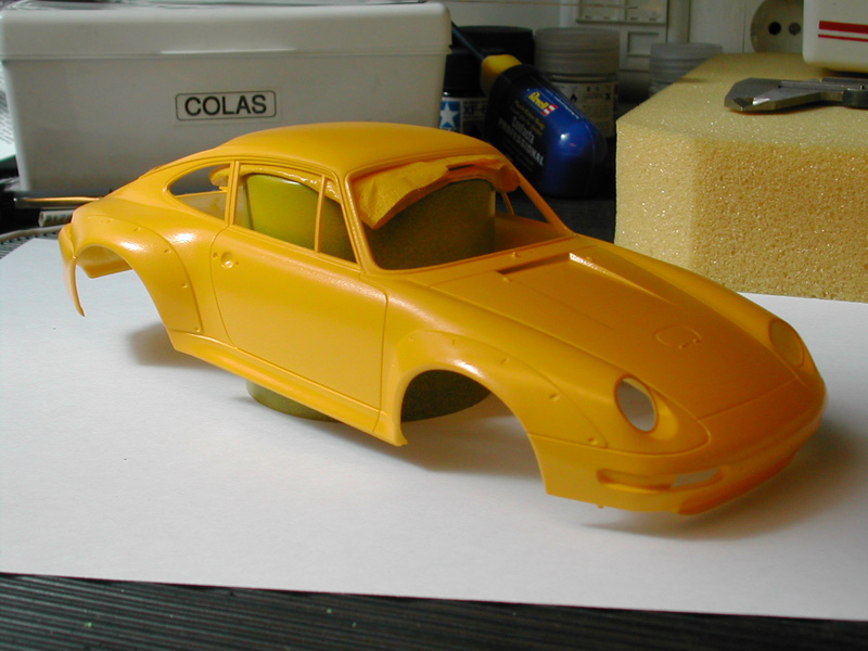

Boas pessoal e muito obrigado pelo acompanhamento deste progresso.
Digam-me lá, acham que este body ficou alguma coisa de jeito ou lixo tudo e pinto de novo, as latas da Tamiya dão-me cabo da cabeça, prefiro 1000 x o aerografo..
Obrigado
Apache, nas fotos parece bem.
Porque é que achas que deves lixar e pintar novamente?
Apache
Mensagens: 63
Localização: Queluz
Mensagem por Apache »
porque acho que a tinta ficou um pouquito de nada texturada (tipo casca de laranja), mas muito pouco mesmo, não sei se vai lá com verniz, por cima do guarda lamas traseiro nos reflexos dá para ver.
Mas é como digo, não sei como fica com verniz e com a cera.
Quando lhe deres o verniz, esse efeito desaparece quase por completo ou desaparece mesmo 100%!
Ou então dá mais 1 camada de tinta mas desta vez um pouco mais forte (mais tinta), talvez fique melhor!
Mas para mim está excelente! :)
Apache
Mensagens: 63
Localização: Queluz
Obrigado pela ajuda, acho que vou já passar ao verniz a ver como fica.
Antes disso, dá uma lixadela com lixa de grão 1000 (molhada) muito ao de leve para tirar essas imperfeições e depois voltas a pintar com uma passagem leve e uniforme num só sentido e deixa secar, repete as vezes que entederes até ficar a teu gosto.
Depois passa com o Compound e só depois o verniz no final.
