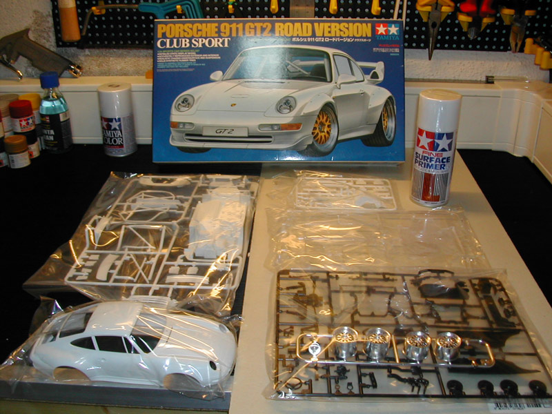

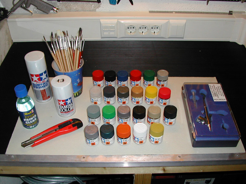

Gostaria que me ajudassem com a iniciação do meu 1º kit, na foto abaixo está o kit e o material que já tenho, agora as duvidas são as seguintes:
:arrow: - Vou dar primario no kit, mas dou em todas as peças???
:arrow: - Dou o primario com as peças na arvore??
:arrow: - Vou tentar pintar tudo com aerografo, pinto na arvore ou corto as peças e depois é que pinto????

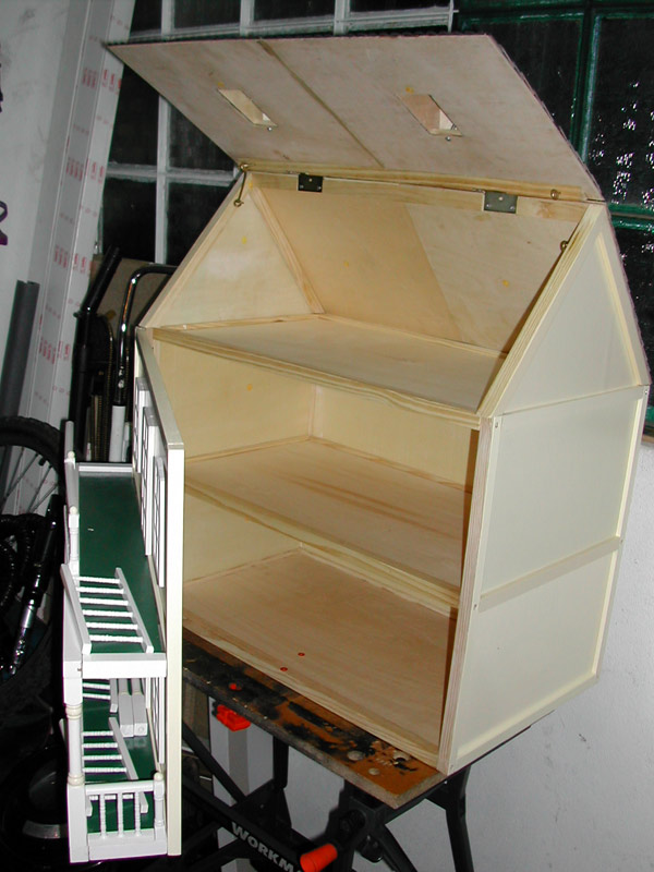

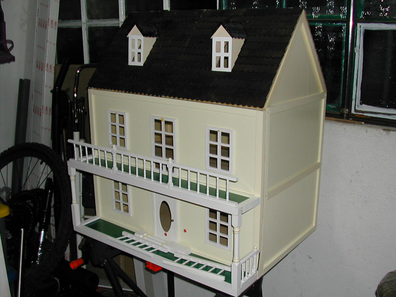

já agora as outras duas fotos é o progresso da casa de bonecas da minha filha de 8 anos, ela entrou comigo nisto, e até agora está a sair-se melhor que o pai :lol: :lol: :lol:

Bem, antes de mais, vou mudar este tópico para a secção apropriada :)
Depois, a resposta a todas as questões que colocaste estão nas FAQs. De qualquer maneira, aqui vai:
1- o primário é usado sobremaneira na carrossaria. eu só uso primário nas outras peças quando são de plástico escuro e terão de ser pintadas de cores claras; ou quando faço alterações e preciso verificar se está tudo em ordem.
2 e 3 -Essa pergunta é de resposta um pouco ambígua. Há quem ache que as peças devem ser pintadas ainda na árvore, mas eu costumo tirar e limpar todas as marcas de injecção antes de pintar. Assim fico com um trabalho muito mais uniforme e limpo. Por outro lado, se a parte que está presa à arvore ficar escondida ou é um local de colagem, então sim, pode-se pintar no sítio.
Já agora, que aerógrafo é esse? Tem óptimo aspecto :)
Boa sorte para o porsche. fizeste uma excelente escolha :)

O aerografo é um Vivaz que comprei em promoção na Dentinho das amoreiras (70€), não sei se é bom ou mau, pois não percebo muito disso e não quis gastar muito dinheiro visto estar a iniciar a actividade, com o andar da carruagem talvez compre uma coisa melhor.

Não é por nada, mas esse aerógrafo é igualzinho ao meu, que é um Iwata. podes tirar uma foto em grande plano ao bicho? já agora estou muito curioso....
Pedro.

Igualzinho!! Se a qualidade também for igual, compraste um excelente aerógrafo!
Além de bonito, é muito bom..
Pedro.
Bem que belo material que tens ai. Esse carrito promete BOA SORTE COM ELE :wink:
Muito porreiro esse aerografo!!!
Aqui vai uma ajuda, primeiro deves cortar as peças da árvore e convém limar as linhas do molde ou passar com uma lixa de grão 400 e depois com uma de grão 1000.Em seguida deves lavar as peças com água e um pouco de detergente para tirar as gorduras e deixar secar. Podes aplicar o primário em apenas na carroçeria, este serve apenas para detectar eventuais defeitos. Se a pintura a aplicar for clara convém utilizar o primário branco se for escura qualquer primário serve, o cinzento é o ideal porque permite vizualizar melhor os defeitos.
Depois é começar a pintar e ir montando.

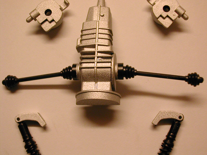

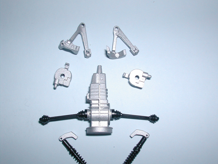

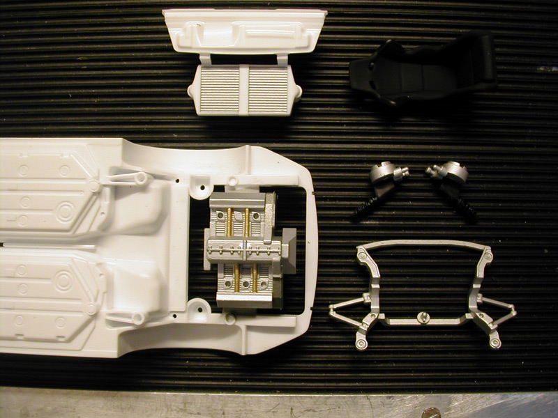

Já comecei a montar o meu 1º Kit, e na verdade se diga este hobbie é excelente. Na minha primeira aproximação ao aerografo posso dizer que aquilo tem de se ter muita prática, mas tenho esperança de ir melhorando à medida que for avançando. Em baixo estão as peças que pintei (foi a primeira vez que pintei uma peça e ainda por cima com aerografo, não sejam mauzinhos :D ).
Há medida que for avançando, vou colocando aqui as fotos para voçes "PRO'S" avaliarem e deixarem as criticas, para eu ir aprendendo e melhorando.
Saudações modelistas e muito obrigado.

Bem... eu tando a falar com um PRO :D hehe ta muito fixe ta mesmo lindo. ;)
Bem Apache só te posso dizer que ficou 5 estrelas, está mesmo muito boa essa pintura.
Bela escolha de kit, bela bancada de trabalho já recheada de materiais, excelente trabalho da tua filhota na casa de bonecas... enfim o que se poderá dizer, entraram de pé direito no modelismo, melhor não se podia pedir.
E deixa lá isso dos PROS que aqui é tudo malta humilde, ninguêm é melhor que ninguêm e todos estamos sempre a aprender uns com os outros. :wink:
... bem tirando o Petter que ultimamente subiu a um nível incomparável... :twisted: :P :wink: ... eu ainda estou doido com aquelas jantes. :shock:
Abraço e força nisso... manda mais fotos.
Bem para primeira vez a trabalhar num modelo e logo a pintar com um aerografo... acho que não podia ser melhor!!! :D Está muito bem pintado... não se nota a marca das mascaras... 5***** :o :P
Força nisso... :wink:
Aqui não há pro's, só adeptos do modelismo estactico!!! :D :wink:

Dizes que é a primeira vez que pintas a aerografo, mas a qualidade é de quem o usa à muito tempo. Estão excelentes. Uma pintura uniforme e sem defeitos (pelo menos para mim). Agora aguardamos o resto do progresso, para certamente, comprovar a qualidade que as primeira peças já têm.
Já agora, excelente tambem, o trabalho na casa das bonecas da tua filhota.
