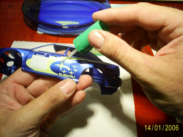

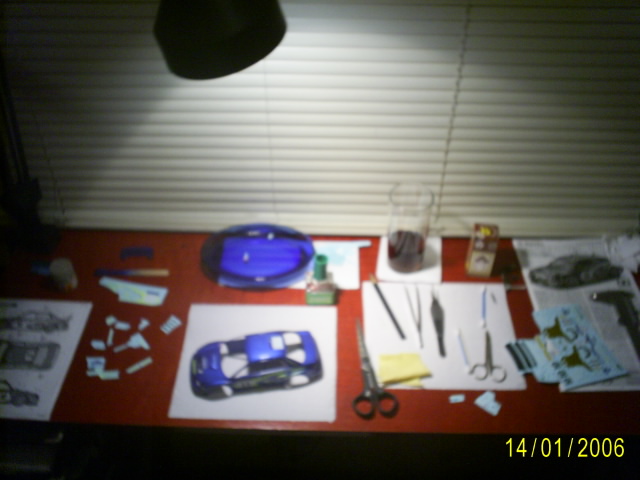

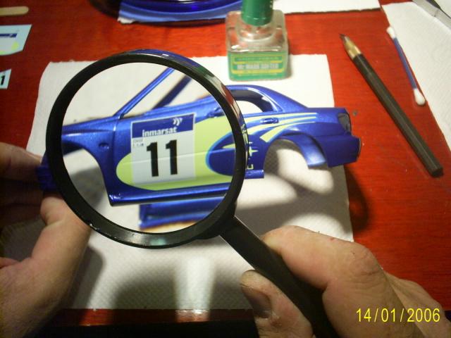

Mais fotos do projeto :D

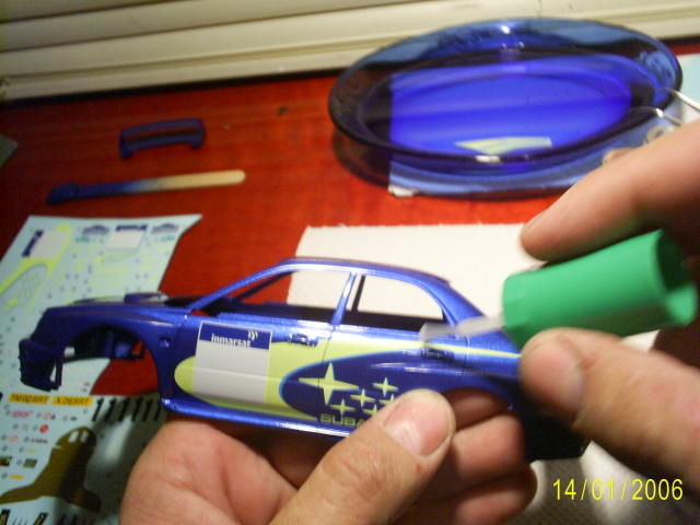

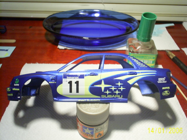

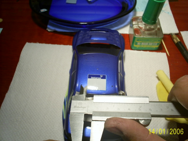

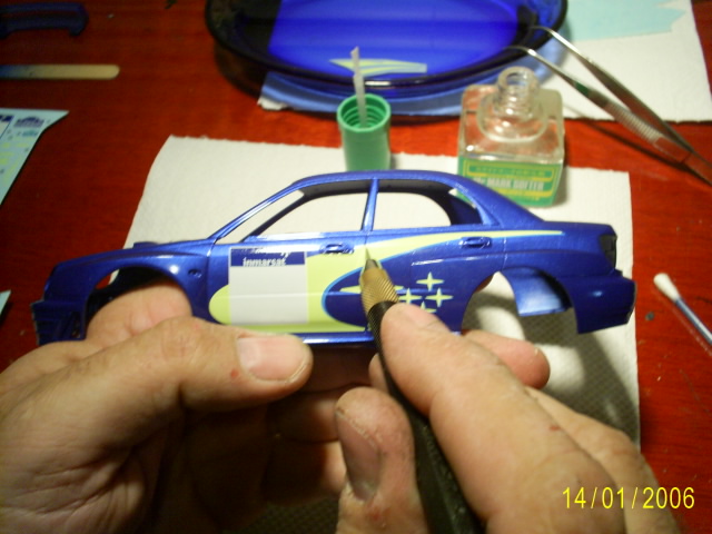

Medindo para ver a posição do decal

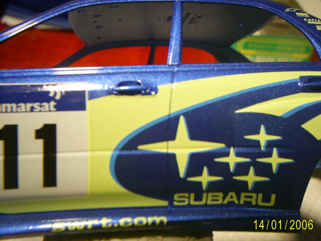

Olhe como Ficou o vinco

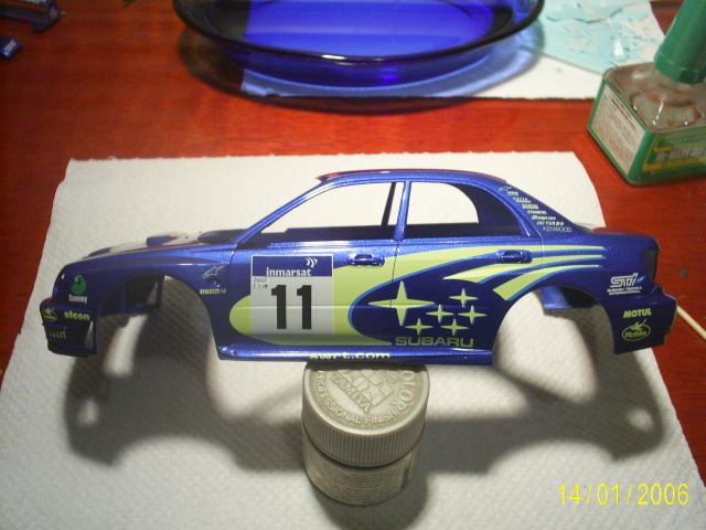

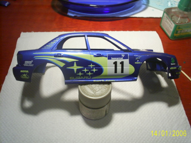

Lateral pronta
Lateral pronta

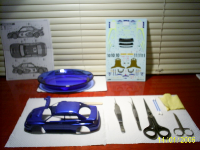

Lupa para ver as letras do decal
Repetir todo o processo para todos os vincos

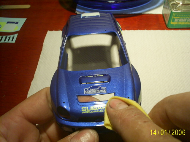

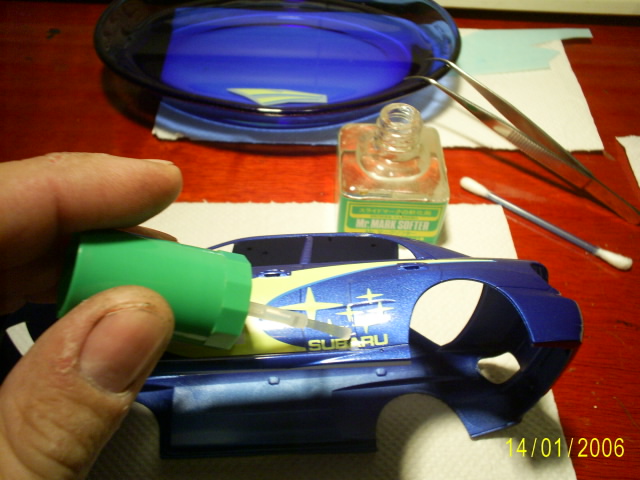

Colocar amaciador novamente para o decal entra no vinco

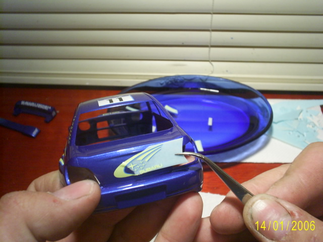

Depois de colocado o amaciador, cortar o decal no vinco

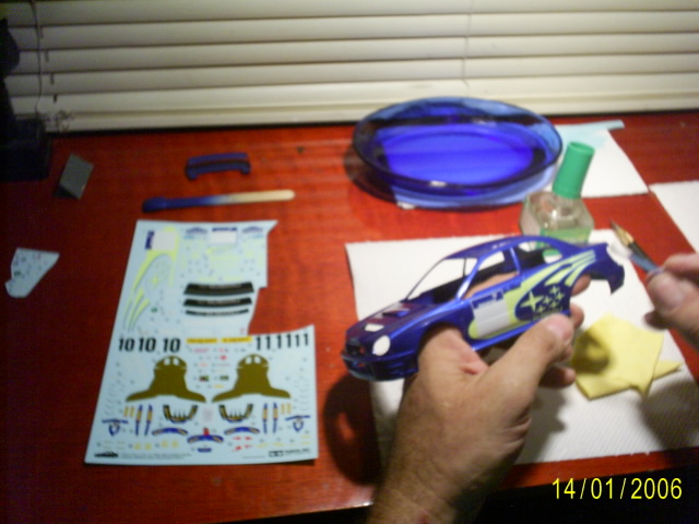

Primeiro decal, colocando amaciador
Pronto para colocar os decais

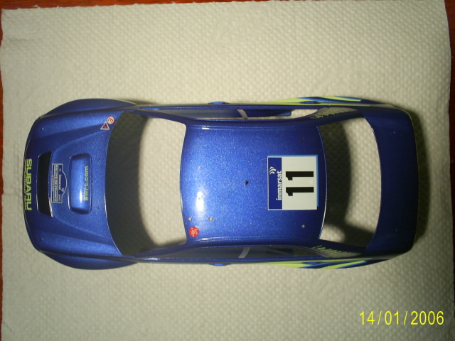

teto, agora carro pronto para levar  a segunda camada de verniz por cima dos decais.

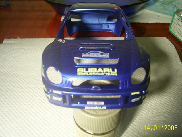

Frente
Frente

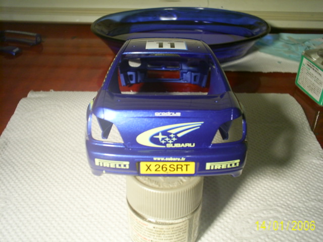

Traseira
Traseira
Lateral direita
Lateral direita
Lateral esquerda
Lateral esquerda

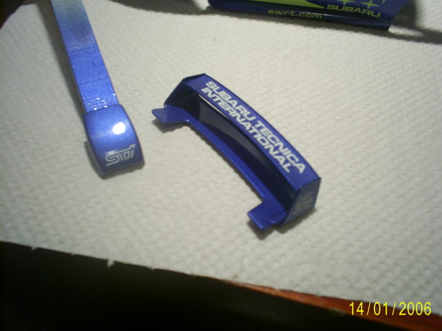

Aerofólio e tomada e ar

Tenho novamente uma dúvida, nos vincos das portas como é que podemos fazer para reavivar mais? Isto é, já vi por aqui trabalhos em que "pintam" os vincos das portas de preto, é feito com alguma caneta?
Cumprimentos,

Já vi a resposta. :) É com uma caneta de pena. Passa-se com a caneta antes ou depois do verniz?

Depois de invernizar por cima dos decais, dou um polimento no carro, lavo com sabão neutro, escova de dente para tirar a massa de polir dos vincos e contorno os vincos com a caneta para finalizar.
OBS: Para isto o verniz tem que ser o mais fino possível.

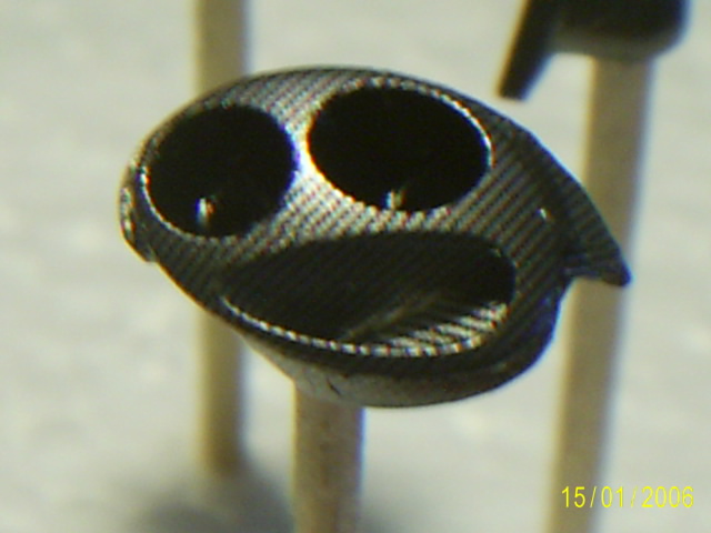

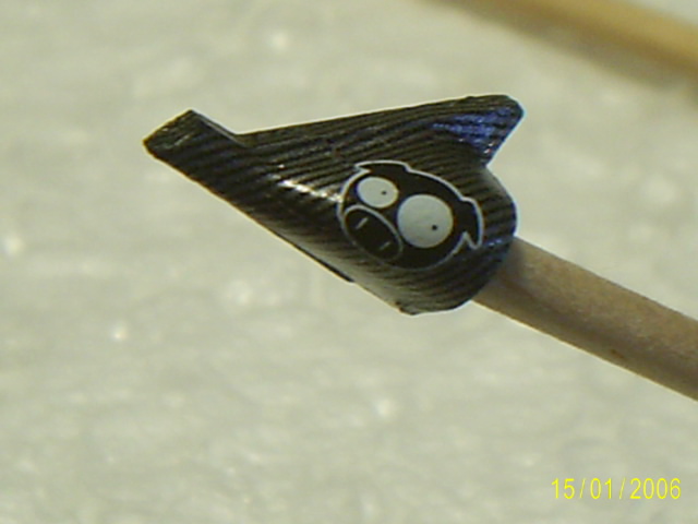

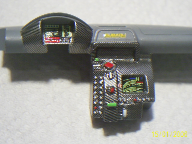

Pessoal mais uma parte :D

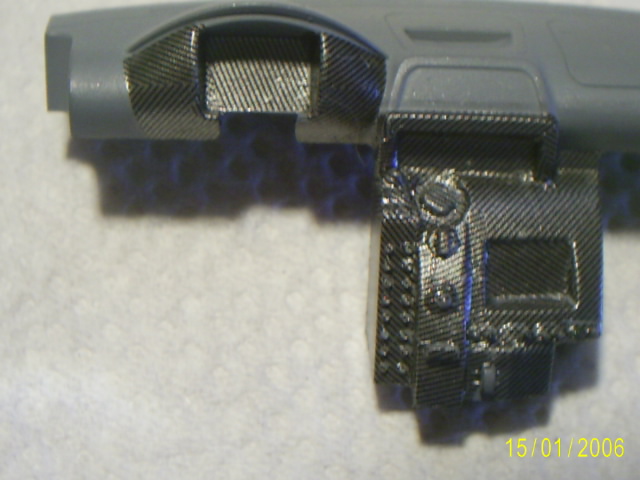

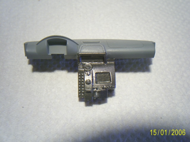

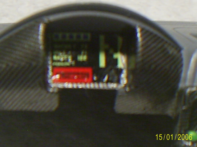

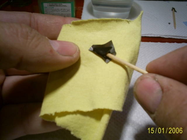

Colocando friba de carbonno no espelho
Galera até mais.
<br />Abraço a todos
Galera até mais.
Abraço a todos

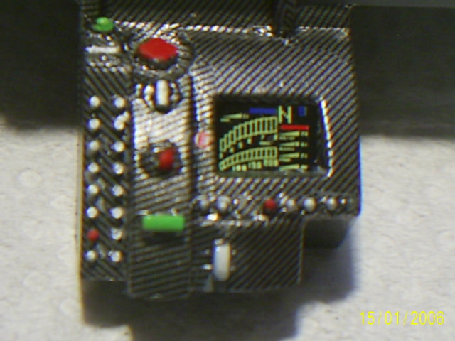

Painel pronto
Painel pronto
Toda fibra colocada
Toda fibra colocada
Colocando fibra no painel
Retrovosor com fibra e decal

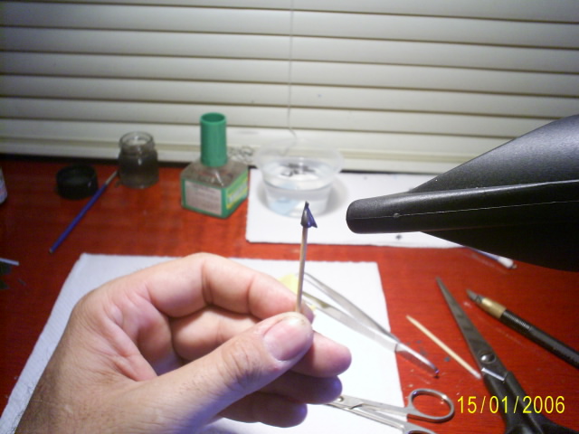

Acabamento com secador
Bem bonito!!!
O espelho deve ter dado luta...
