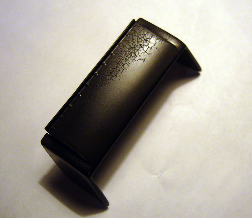

Agora só uma coisa para n voltar a fazer no futuro, a peça em anexo foi pintada de preto, mas com duas latas de diferente marca mas ambas acrilicas o que poderá ter corrido mal!!!, de qualquer maneira vai ao "decapante" mas se isto já aconteceu a alguêm gostava de saber o que correu mal?
Re: Peugeot 405 T16
Lá por serem acrílicas, basta serem de marcas diversas e podem perfeitamente reagir em contacto uma com a outra.
Por outro lado, pode ser que a primeira camada não estivesse absolutamente seca quando pintaste a segunda. :-k
São contratempos do caneco, mas, também, se não for assim, como é que aprendes? :wink:

Tambem já me aconteceu uma vez um verniz acrilico comer a tinta acrilica. É como diz o Art, o mais seguro é tudo da mesma marca.

Obrigado pessoal, vou "decapar" isto e pintar tudo com tinta da mesma marca... é mais seguro :)

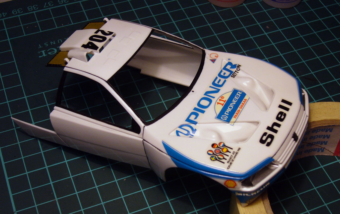

Scirocco a carroçaria não foi pintada :D apenas polida primeiro com Compound da Tamiya e depois com uma cera XPTO que utilizo para tirar os riscos e dar brilho nos plásticos da moto. Utilizo esta técnica por 2 motivos:
1- Não tenho aerografo e ainda não estou muito á vontade na pintura de grandes superficies.
2 - E como estes carros são todos brancos, o polimento deixa-os com uma cor branca bastante boa, e é polir num dia e no seguinte começar a meter decalques :)
Isto só tem um contra há certas marcas de injecção do plástico que não se consegue disfarçar completamente, o que me vale é que essas marcas costumam ficar por baixo dos decalques :)

Adolfo já cheguei um pouco tarde mas...
Podes utilizar duas marcas diferentes de acrílicos, mas não as deves misturar, nem dar outra mão de pintura sem a primeira estar muito bem seca.
Isto porque mesmo sendo acrílicos têm composições diferentes e consequentemente tempos de secagem diferentes!
O que deve ter acontecido na tua peça é que a segunda camada secou mais rápido que a primeira... isto quer dizer que se quiseres trabalhos rápidos utiliza a tinta que usaste para dar a segunda mão!!!! :D
