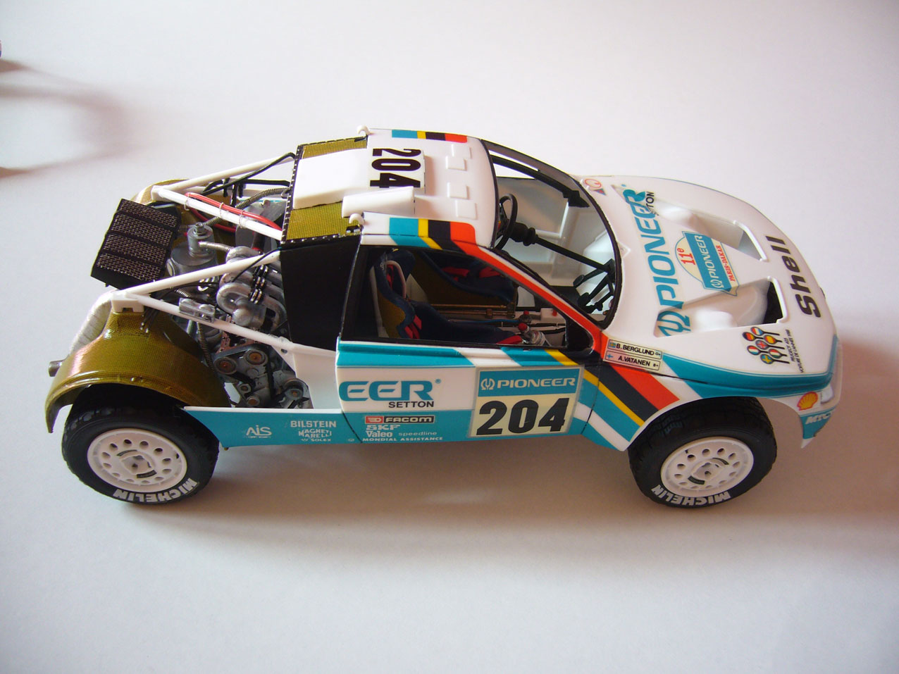

Em principio o problema foi mesmo da secagem, pois a primeira lata e primeira camada demora 1 dia a ficar seco ao toque e a segunda lata e segunda camada fica seca passado umas horas... logo pelos vistos deu bronca !!!!
Mais uma vez obrigado pessoal :)
Re: Peugeot 405 T16
Modelo antigo = decalques velhos = Grande carga de trabalho :mrgreen:
Re: Peugeot 405 T16
Está bem bom.
Tens é de tentar atenuar esses amarelados.
Re: Peugeot 405 T16
art Escreveu:Está bem bom.
Pois bem... mais uma dica do "grande mestre" ajudava :D :D

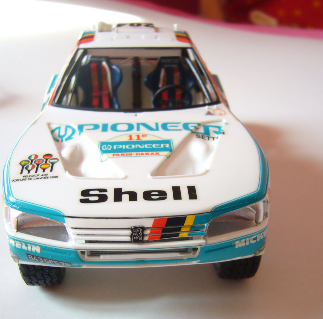

O carro em si esta muito bom =D> =D> ,pena e os decalques estarem dessa maneira ,tenta ver se arranjas uma folha de decalques nova .
Cump+
Emidio sousa
Re: Peugeot 405 T16
Adolfo, está um excelente trabalho.
Esse é um dos kits que eu sempre quis fazer e nunca consegui agarrar.
Infelizmente os decalques desses kits mais antigos, costumam estar amarelos e estalados, e dão uma carga de trabalho para serem colocados.
Continuação do bom trabalho.

Já que o tal "grande mestre" não te respondeu, eu aproveito para dar uma sugestão: massa de polir muito fina não dará para atenuar?
E depois o tal "Pronto" - para ver se ganhas mais um kit :D :D :D - pois lembro-me de ser aqui discutido que o produto reduzia os "amarelados" de decalques antigos.
Não fui lá de grande ajuda, mas tentei... :?

Art, vou tentar com massa de polir, e Devil... claro está que este modelo vai levar com o pronto... sempre fica cheiroso, mas no final "em princípio" vai ser o meu primeiro kit a levar umas "borradelas" vou tentar dar um "ar de deserto" ao kit, mas vou fazer com um kit que a tamiya têm não vou fazer com tinta, claro está que a cobaia vai ser um tal de R5 :).
Um muito obrigado a todos
Re: Peugeot 405 T16
Com a massa de plolir, tem cuidado para não passares muito por cima do algarismo, podes tirar o "preto" do decalque e piorares a situação.
Re: Peugeot 405 T16
art Escreveu:Com a massa de plolir, tem cuidado para não passares muito por cima do algarismo, podes tirar o "preto" do decalque e piorares a situação.

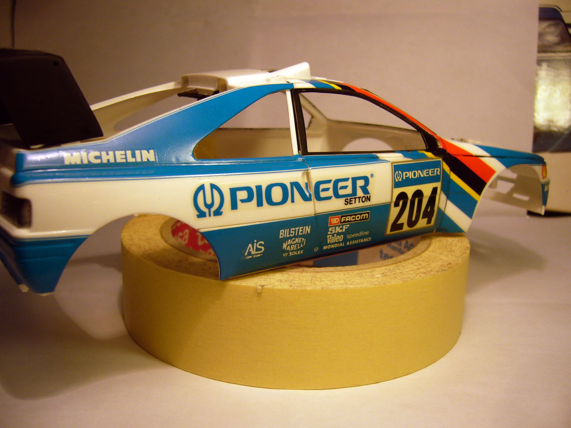

Ok obrigado pelo aviso vou "tentar" ter cuidado, mas também até agora só um ou outro é que estão um pouco amarelos os restantes ou estão quebradiços ou "bué" rijos e para moldar aquilo só com muito microsol e paciência de santo :mrgreen:

Entretanto quer fazer uma pergunta ao pessoal "das linhas dos paineis", eu faço estas linhas antes dos decalques, é assim que se costuma fazer, ou será melhor fazer depois !!! pois algumas linhas depois dos decalques ficam um pouco "fracas", e tenho que corto os decalques com xacto e usar microsol para melhorar a coisa.
Re: Peugeot 405 T16
Adolfo Escreveu:pergunta ao pessoal "das linhas dos paineis"
Sequência:
a) decalque;
b) cote a "x-acto", com lâmina nova, de preferência;
c) amolecedor em força, tendo a certeza de que o decalque se moldou ao suporte;
d) deixar secar BEM;
e) linha respectiva.
