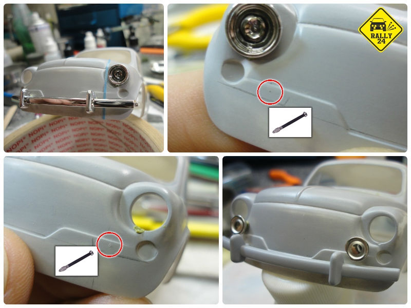

Uma pequena actualização com dois detalhes feitos.
O primeiro detalhe, fiz a marcação e furos para receber o suporte dos faróis suplementares.
Fiat 600-134.jpg (156.15 KiB) Visto 16999 vezes
Marcar, furar e testar.
Na última foto aparecem umas cápsulas a fazer de faróis, não são os faróis… esses vão aparecer mais tarde e feitos de raiz.
Fiat 600-135.jpg (213.98 KiB) Visto 16999 vezes

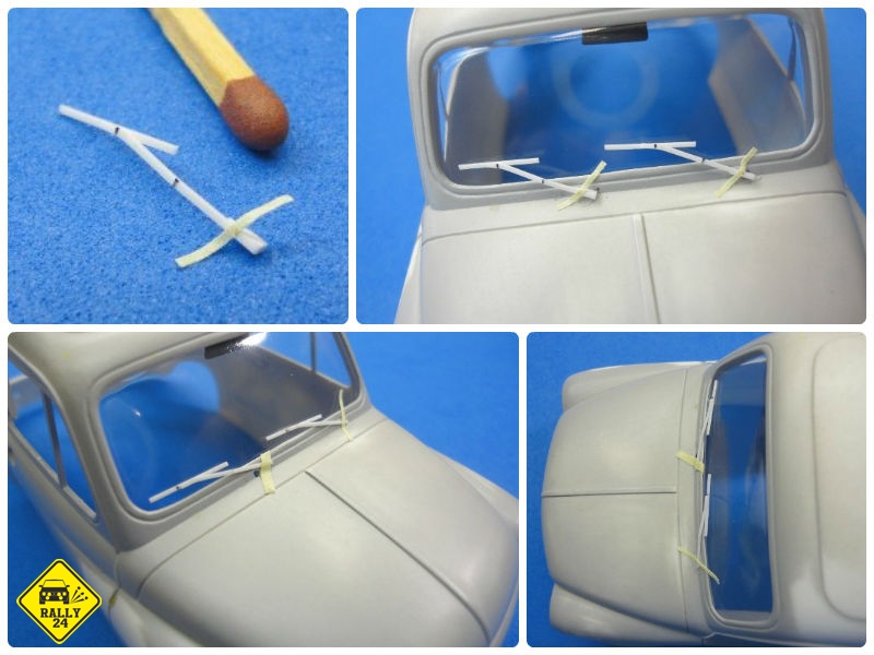

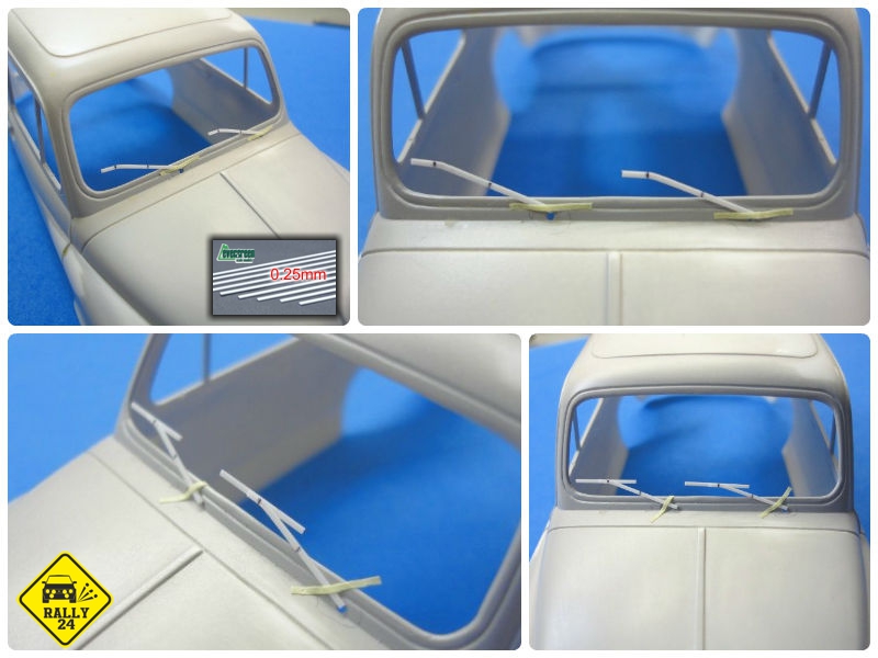

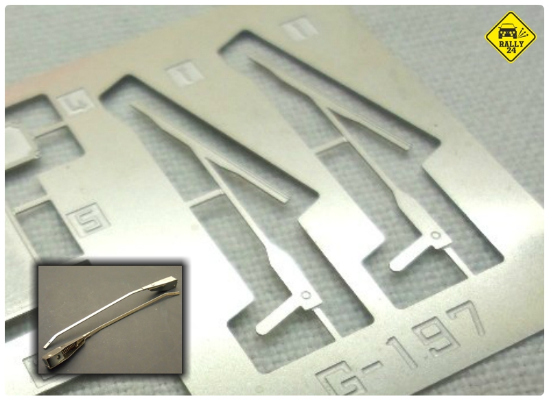

Segundo detalhe para a construção das escovas limpa-vidros. As escovas do modelo eram em foto-gravados, não os vou utilizar, são muito básicos, sem volume e sem realismo. [-X
Por isso decide reproduzir as escovas de raiz com Evergreen de 0.25mm de espessura.
Os foto-gravados.
Fiat 600-136.jpg (221.24 KiB) Visto 16999 vezes
A construção das novas escovas.
Fiat 600-137.jpg (203.54 KiB) Visto 16999 vezes
O aspecto final.
Fiat 600-138.jpg (213.91 KiB) Visto 16999 vezes

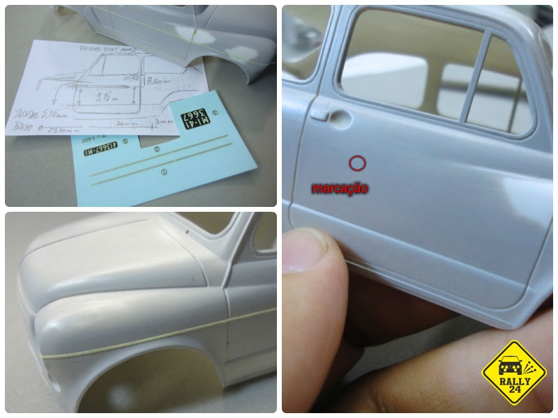

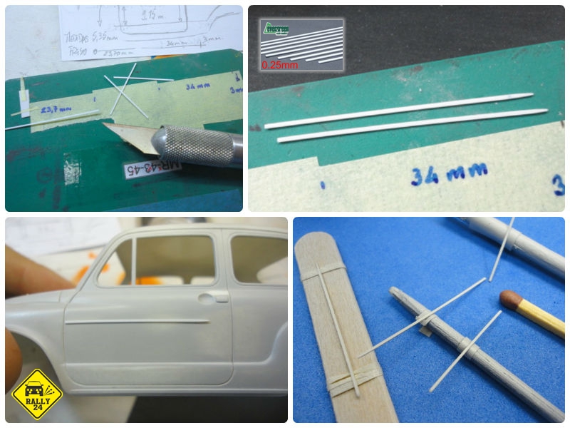

Hoje vou mostrar como contornei um dos pontos negativos deste Kit da Gunze.
Como a maior parte dos automóveis desta época, o Fiat tem acessórios cromados, alguns desses acessórios são os frisos laterais.
No kit de Gunze esses frisos são reproduzidos em decalque, como podem imaginar o decalque está logo de reproduzir os frisos cromados, não têm volume, nem o seu aspecto é cromado.

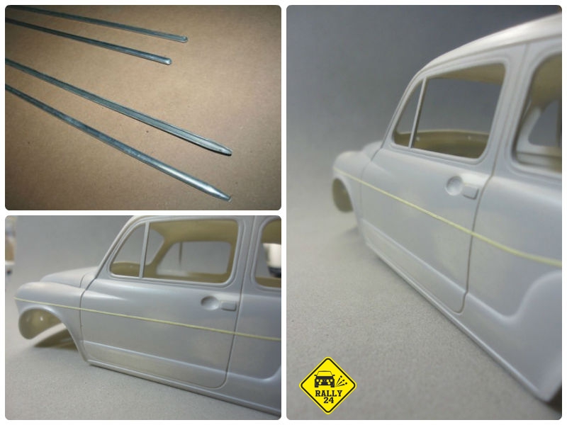

Por isso optei por fazer os frisos de raiz com a ajuda de tiras de Evergreen.
Os frisos e uma simulação para tirar medidas.
Fiat 600-139.jpg (174.14 KiB) Visto 16933 vezes
Os “planos de construção” e a marcação das extremidades dos frisos. É importante deixar uma marcação na carroçaria para facilitar a colagem dos frisos depois do modelo pintado.
Fiat 600-140.jpg (198.12 KiB) Visto 16933 vezes
Cortei as tiras de Evergreen nas medidas correctas e reproduzi das suas formas.
O friso que fica na porta não é totalmente recto, tive que lhe dar uma forma mais pontiaguda.
Depois preparei os frisos para a cromagem.
Fiat 600-141.jpg (243.06 KiB) Visto 16933 vezes
É da cromagem das peças do “600” que vou falar na próximo post, tenho uma experiência interessante para partilhar com todos.

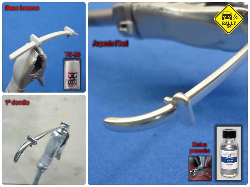

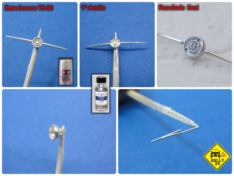

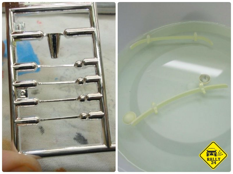

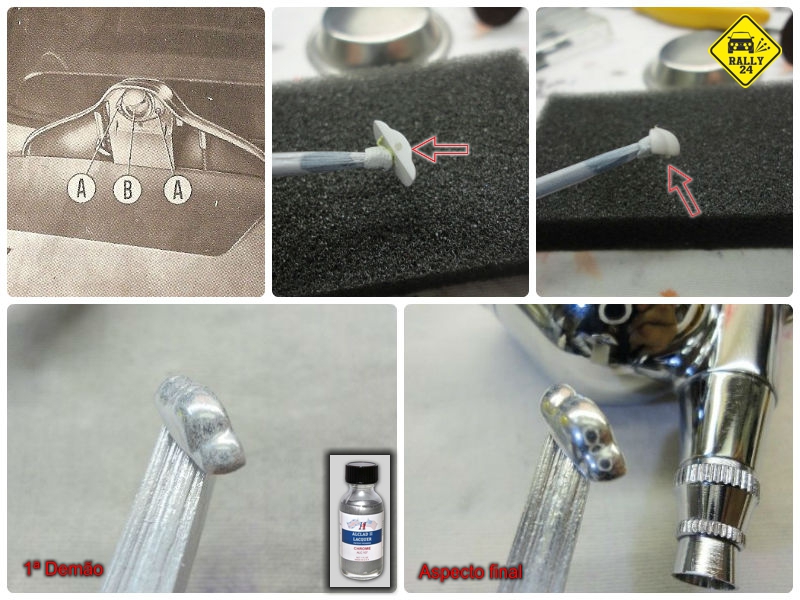

Hoje é dia de cromagem…
Caros Lagas e Diogo, não vou deixar aqui nenhuma técnica do outro mundo, vou utilizar o método que a maioria dos modelistas utiliza só quebrando uma regra básica. :D
O relativamente às peças cromadas este kit da Gunze é como quase todos os kits que encontrei até hoje, as peças cromadas encontram-se numa grelha específica e apresentam um cromado sem defeitos. O problema, pelo menos para mim, surge quando retiro as peças da grelha, estas apresentam rebarbas que é necessário eliminar, apresentam as ligações á grelha que é necessário pelo menos disfarçar e quando olhamos para as peças grande parte do cromado já “foi à vida”.
Cá em casa as peças vão direitinhas para a lixívia, retiro o cromado e faço a preparação das peças para nova cromagem.
A partir de aqui o grande problema é conseguir um cromado igual ao original, já fiz experiências com vários tipos de materiais, tintas, sprays e até os pós de cromado. Para mim as melhores soluções são o AlcladII Chrome e o pó de polimento da C1 Models – C1 Metalizer.
Contudo ao utilizar estes produtos nunca fiquei 100% satisfeito com o aspecto final do cromado, apesar deste ser espelhado o cromado tem sempre um especto escuro, a “culpa” é da base preta que os produtos necessitam. Nada a fazer?
Pois bem, optando por utilizar o AlcladII, foi aqui que eu quebrei uma regra básica dos cromados, não utilizei uma base preta “enamel”, utilizei uma base branca “enamel” mais concretamente o spray Tamiya Branco TS-26.
Esta ideia surgiu depois de ver um vídeo na net de um modelista que pinta “action figures”.
Vamos lá à cromagem.
As grelhas cromadas e algumas peças na lixívia.
Fiat 600-146.jpg (181.62 KiB) Visto 16878 vezes

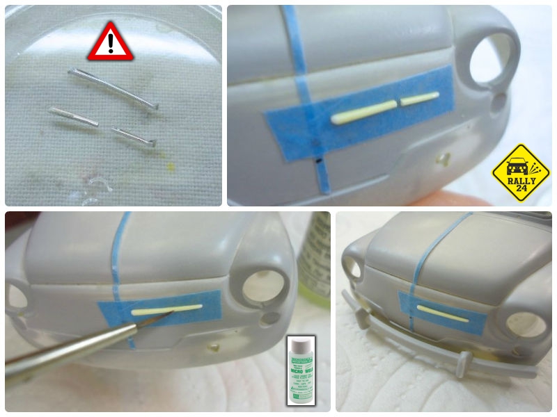

Acidente de percurso, um dos frisos partiu quando o estava a separar da grelha.
Um pouco de cola e já está novo!
Fiat 600-147.jpg (193.78 KiB) Visto 16878 vezes

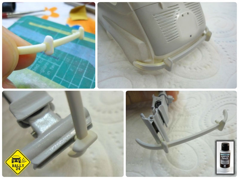

Depois da lixívia a preparação das peças, os para-choque estavam muito maus foi necessário fazer algumas correcções.
Fiat 600-149.jpg (196.66 KiB) Visto 16878 vezes
A cromagem de um dos para-choques; primário Vallejo, branco TS-26 e duas demãos de AlcladII Chorme.
Fiat 600-150.jpg (210.91 KiB) Visto 16878 vezes
Antes de cromagem um detalhe, fiz a lâmpada da luz da matrícula.
Fiat 600-151.jpg (267.33 KiB) Visto 16878 vezes
Outras das peças onde utilizei o mesmo “método” de cromagem.
Fiat 600-152.jpg (222.5 KiB) Visto 16878 vezes
Cromei quase 20 pcs, para-choques, frisos, escova limpa-vidros, puxadores das porta, etc.
Fiquei satisfeito com resultado final.
Que acham?

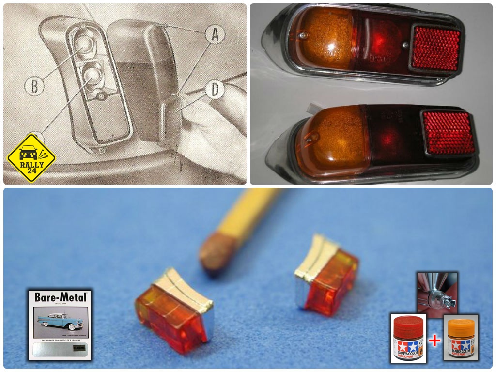

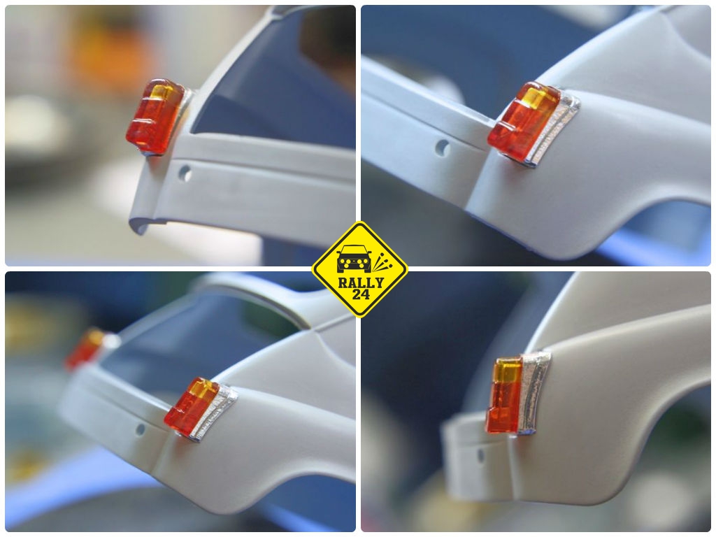

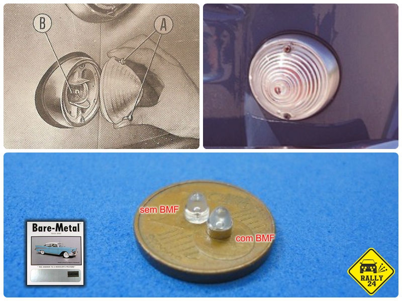

No post de hoje continuo com a “cromagem”…
Não é o mesmo tipo de “cromagem" que utilizei no post anterior, a de hoje é com ajuda do “Bare Metal Foil”.
Nas peças que apresento hoje seria muito difícil (e arriscado…) utilizar a técnica do AlcladII, as peças são os piscas dianteiros e faróis traseiros.
Para reproduzir as bases cromadas destas peças embrulhei-as em Bare Metal Foil – Shiny chrome.
Os piscas dianteiros.
Fiat 600-142.jpg (279.14 KiB) Visto 16831 vezes
Os faróis traseiros.
Fiat 600-144.jpg (278.6 KiB) Visto 16831 vezes
Fiat 600-145.jpg (259.07 KiB) Visto 16831 vezes

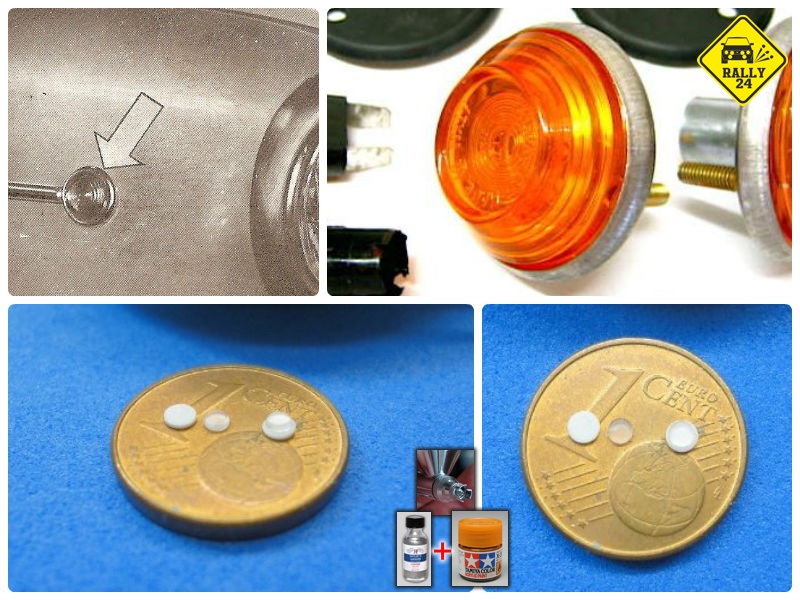

Os piscas laterais.
Torneei a base do pisca (plástico branco) e o vidro (plástico transparente), pintei a base com AlcladII e o vidro com Tamiya clear Orange.
Fiat 600-143.jpg (267.62 KiB) Visto 16831 vezes
