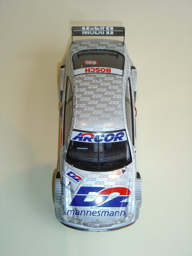

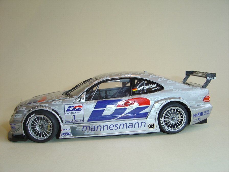

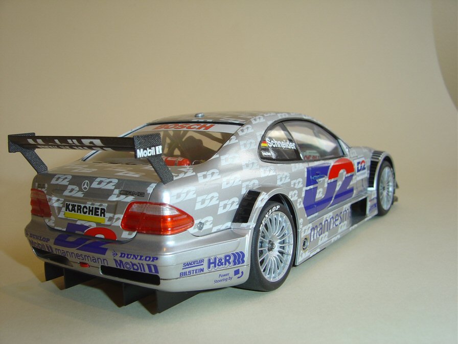

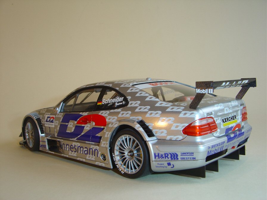

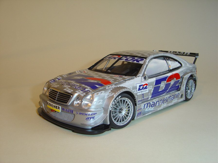

dear all
o fórum esteve assim a modos q parado, mas o patrick não
não vou estar a colocar mais fotos do progresso, vamos é logo ao produto final.
sobre o meu primeiro carro, tenho a dizer:
gostei de pintar as linhas dos paineis, é um trabalho delicado e arriscado, mas compensa.
decalques dos pneus : coloquei como se fosse numa moto (muito para dentro)
aquela história do extintor, foi mesmo uma burrice. estou mais do que arrependido. se o homem faz uma travagem mais brusca, ainda leva com aquilo na cabeça!
o capot teve de ser repintado, pq ao colar a grelha, colei também um dedo ao capot. mas resolveu-se bem
petter: olha, o brilho n foi lá só com o compound. tive de me encher de coragem e lixar tudo com p2000, mas depois de lhe apanhar o jeito, até n custa. obrigado aos mestres BBCivis e NoBrakes
houve ainda um decal q ficou torto, n sei como aquilo aconteceu. se calhar foi por ter trabalho com pouca "humidade"... mas quem faz modelos, arrisca-se a estas coisas, n é verdade?
resumindo, acho q correu bem e é de repetir. mas agora preciso MESMO de fazer uma motinha.
Sem mais delongas, as fotos e os v/ comentários
PS. faltam os espelhos q estão para ser pintados com uma tinta especial fabricada em Queijas :lol:

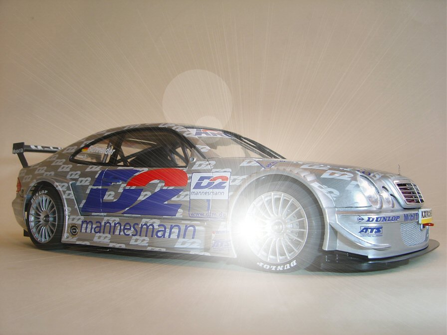

ooops, acho q exagerei no compound!

Também gostei do efeito de luz na jante. (photoshop?)

patrik diz me uma coisa...a tinta que pintaste de base nao ficou tipo casca de laranja?

olá kitmotors
a tinta ficou com um efeito muito ténue de "casca de laranja", e por isso é q tive de lhe dar com lixa p2000. eu sei q parece um bocado assustaror, mas acredita q depois de ganhar o feeling correcto, corrige esse defeito quase a 100%. mas n á nada com exprimentar cum uma peça velha
qq dúvida, manda brasa

Excelente Patrick como já era de esperar... pena é que não tenhas ideia de fazer mais nenhum nos próximos tempos... :cry:
Adorei aquela grelha do capot, realmente o Alclad faz maravilhas... adorei o efeito de carbono na asa traseira... os decals estão primorosamente colocados e depois de um gajo ver tantos D2 é dificil notar algum defeito... :P
No entanto só tenho a apontar a diferença que se nota do capot para a carroçaria perto dos faróis... o capot está colado ou é peça solta que está mais saida?

alô dias
olha três coisas
a grelha do capot já vem cromada
a diferença q notas no capot é pq ele n está colado, e por isso n fica assente a 100%, n sei se cole ou deixe assim ,para se poder ver o motor. o q acham?

ps: o decal torto é o ATS/wurth junto da cava da roda fr/direita

Quanto ao capot eu deixava como está!! :wink:

Até temos efeitos especiais, ora bem!!

O resultado ficou muito bom. E a técnica de imitar o CF saiu na perfeição. Parabéns! :D
