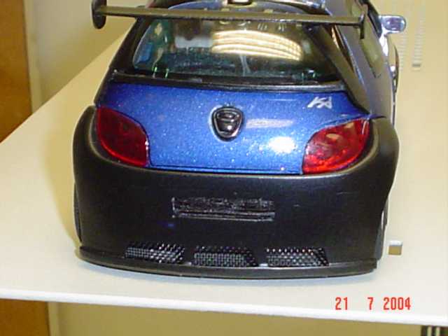

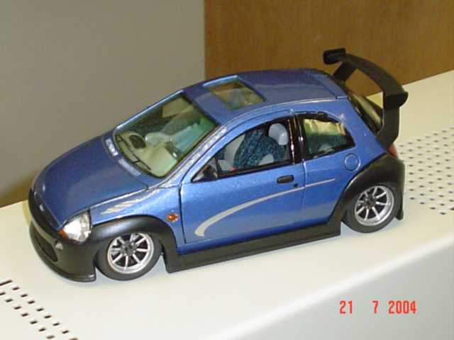

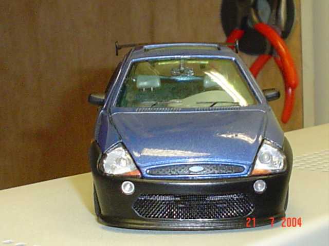

Aqui do Brasil, tomo a liberdade de mostrar algumas fotos(não muito boas :lol: ),de um Ford Ka (die-cast), que fiz algumas modificações.
Marcos S.Mecca
KA LAT TOP.JPG (22.64 KiB) Visto 4257 vezes
KA LATERAL1.jpg (23.15 KiB) Visto 4257 vezes
KA FRENTE farois.jpg (26.23 KiB) Visto 4257 vezes
KA ASA spoiler.JPG (25.96 KiB) Visto 4256 vezes

Desculpe a demora em responder-lhes,mas vai lá:
Rookie- escala 1/24- (made in china( ,muito barato,cerca de U$5,00.
Dourado- utilizei ,rodas Fujimi,chapas de aluminio(sucata),chapa de poliestireno nos parachoques,asa traseira e laterais,grades de nylon com trama bem fina,sucata de componente eletronico (condensador) para os farois ,chapa de acetato para as lentes dos farois e pó de camurça para os bancos.Escurecimento das janelas com tinta verde clear.
