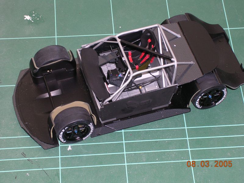

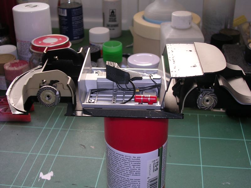

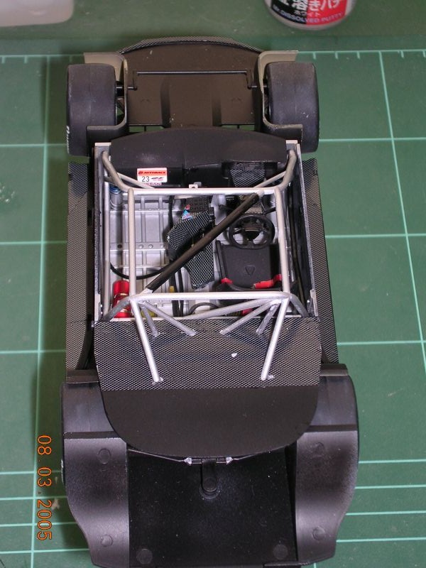

Como a coisa com a Bimota começou a aparvalhar, fiz uma pausa e peguei neste Nismo. É uma maravilha !!! A Tamiya esmerou-se... :D matrizes de carbono (padrão um pouco estranho, mas vá lá...), peças em Photo Etched, moldes impecáveis, enfim: um luxo !

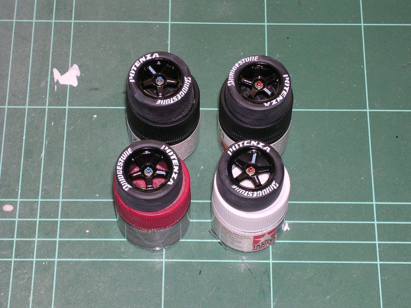

Os logos dos pneus são aerografados com matrizes, adicionei alguns cabos no interior. A pintura da carroceria está a meio, mas ainda falta uma demão de TS-8 para depois dar-lhe com o TS-17.
Os rasgos dos discos de travão vão levar com uma aguada de preto.
É um modelo um pouco batido, mas é um espetáculo de montar !!! Venha o Calsonic !!!!! :D

Isso está com muito bom aspecto. Os pneus estão altamente! Bom trabalho!

Esse modelo é um espectáculo... e essas rodas estão 5 estrelas!!

Nice job! estás a seguir o bom caminho, gostei da perfeição das rodas.

Tá a ficar bonito sim senhor...eheheh. Realmente o conjunto pneu/jante é muito beneficiado com a pintura vs. decalque das insígnias...Tenho de pensar em comprar disso para os 1/20 e os 1/24.....

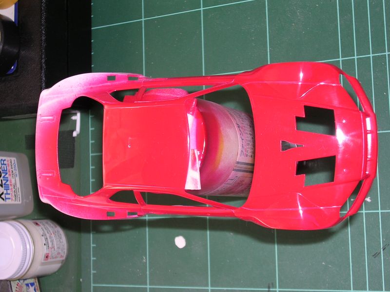

Só uma pergunta: porque não pintaste o TS17 primeiro? (estou a perguntar isto meramente por curiosidade porque não sei como deveria fazer...)
pettercardoso Escreveu:Só uma pergunta: porque não pintaste o TS17 primeiro? (estou a perguntar isto meramente por curiosidade porque não sei como deveria fazer...)
Muito simples: o vermelhos são um tipo de cores (pelo menos para mim) muito sensiveis ao que está debaixo, são algo translucidas. Nota-se as manchas, betume, quase toda a "porcaria" vai estragar o aspecto final da pintura. Como tal, primario branco bem uniforme, depois TS-8 (ou outro) e por ultimo é que aplico outra cor.

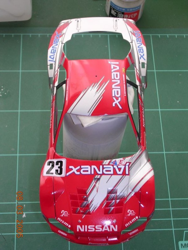

Então aqui vai mais um pouco do meu Xanavi. Os cintos são da Eduard, os tais em Photo Etched e os decalques de carbono os que acompanham o kit. Esses foram uma agradável surpresa. Pareciam algo grossos, mas adaptam-se muito bem aos contornos das peças.
A carroceria já levou a primeira demão de verniz e ainda vai levar mais uma. O interior está praticamente finalizado (falta o espelho).
estou mesmo na recta final...

Até gostei dos cintos...tem um defeito: a tinta salta facilmente qd se dobra o metal.
Para carros de rally estes cintos são curtos, pouco maiores dos que acompanham algumas folhas de PE da Studio 27, mas para grande parte dos GT estão muito bem e faceis de aplicar.
