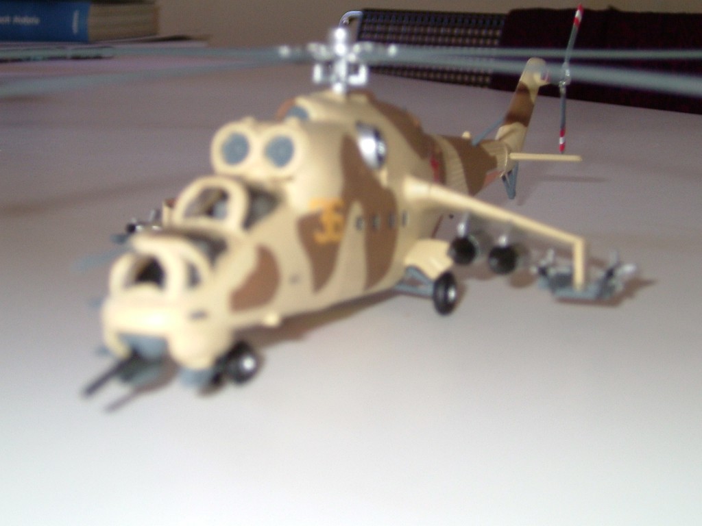

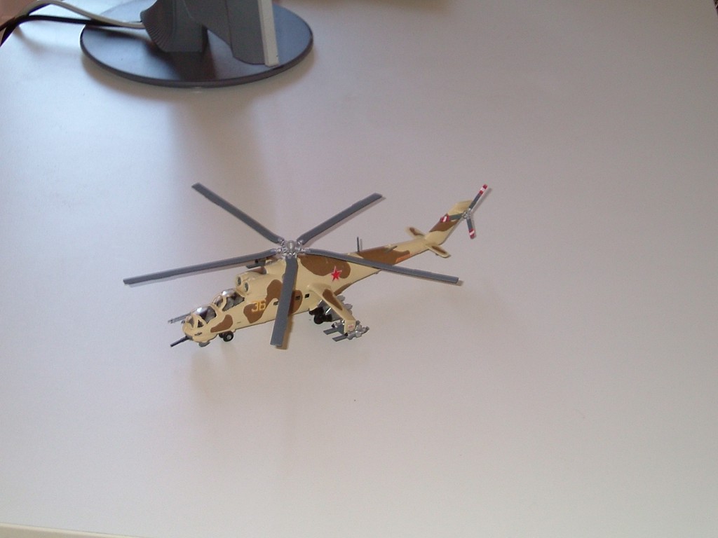

Pessoal, acabei o meu 1º kit. É à escala 1/72.
Peço desculpa por não ser um carro ou uma mota, mas gosto muito de helis e os meus proximos kits serão militares.
Não sejam muito duros com as criticas, eu sei que tem montes de defeitos e quero ver se faço melhor nos proximos. Com este kit já aprendi muito, o que devo ou não fazer e como fazer.
Comentem se acharem que vale a pena o vosso tempo.
Aqui vão as fotos:
Apesar de não ser do meu domínio, como primeiro trabalho está muito bom!
Continuação!
Apesar de já nao fazer nada militar á muitos anos, foi por esses que comecei, e para primeiro kit está muito bom.
Isso agora só requer continuação.

Para primeiro está bom.
Eu também fiz alguns helis e aviões.
Usa mascara quando pintares as carlingas e usa massa nas juntas. Podes também usar duas técnicas que dão muito realismo aos kits: lavagens e pincel seco e vais ver que o resultado fica muito melhor.
Só mais um truque que usava. Com uma lapiseira com uma mina muito fina passava nas fendas entre os painéis.

So este fim de semana é que arranjei massa, e vou deixar este como está para ir vendo os erros.
Tenho lá outro igual mas à escala 1/48, e esse sim, merece muito mais detalhe e trabalho, por isso só o começo daqui a uns meses, tal como um blackhawk à mesma escala que faz parte da minha mini colecção.
Para já vou treinar mais um pouco com outro heli, o Super Jolly Green Giant à 1/72.
O que devo usar para fazer as mascaras?

Olha carlosjor, para primeiro kit está muito bom!
Quando comecei no modelismo construi vários aviões 1/72 e ficaram todos cinzentos tal como vinham na caixa e cheios de cola... por isso tomara eu ter começado assim tão bem.
Força nisso que agora o bichinho aperta! :twisted:

Olá, para primeiro modelo está muito bom, o mal da escala 1/72 é que muito pormenores ficam esquecidos. Mas pelas fotos estás no bom caminho.
Quanto ao efeito washing, basicamente é colocares uma tinta bastante diluida, basicamente mais diluente que tinta, eu aconselho para este tipo de operação tintas acrilicas, porque pode-se usar alcool ou água como diluente e assim não ataca o plástico ou a tinta que está por baixo. Essa lavagem serve para fazer melhorar os detalhes, no caso dos veículos militares faz com que os paineis sobressaiam. Essa lavagem deve ser de uma cor ligeiramente mais escura que a cor inicial.
No caso deste helicoptero seria um castanho escuro, e depois com um pincel fininho passava nos paineis, e no fim é só passar com um cotonete.

Quanto ao teu Hind acho que está bem jeitoso. Só te dou uma dica, que é universal, ao pintares os vidros (neste caso as carlingas), faz primeiro uma mascara com fita adesiva, pois tentar pintar a pincel livre, mesmo para quem tenha uma mão firme, nunca fica uma linha perfeita.

Gostei do seu helicóptero, mas como falou o Akira, sempre use máscara no canopi. Eu costumo usar shampoo e cola branca misturados a 40/60%, ao secar é só usar um estilete muito afiado para retirar a mistura das partes a serem pintadas e mandar tinta no modelo já com o canopi colado, com a tinta seca é fácil de tirar a máscara. Mais informações em http://www.webkits.com.br
