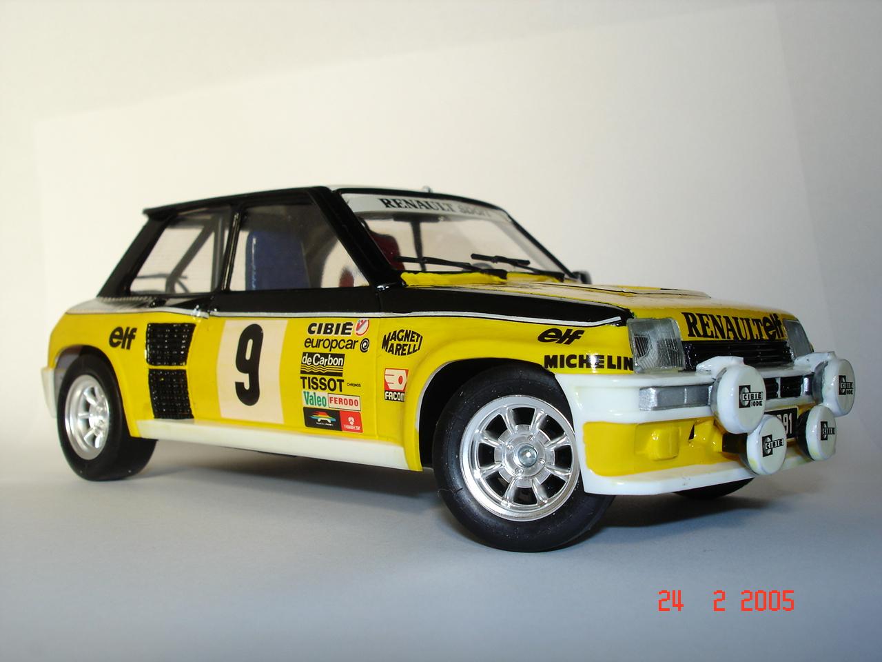

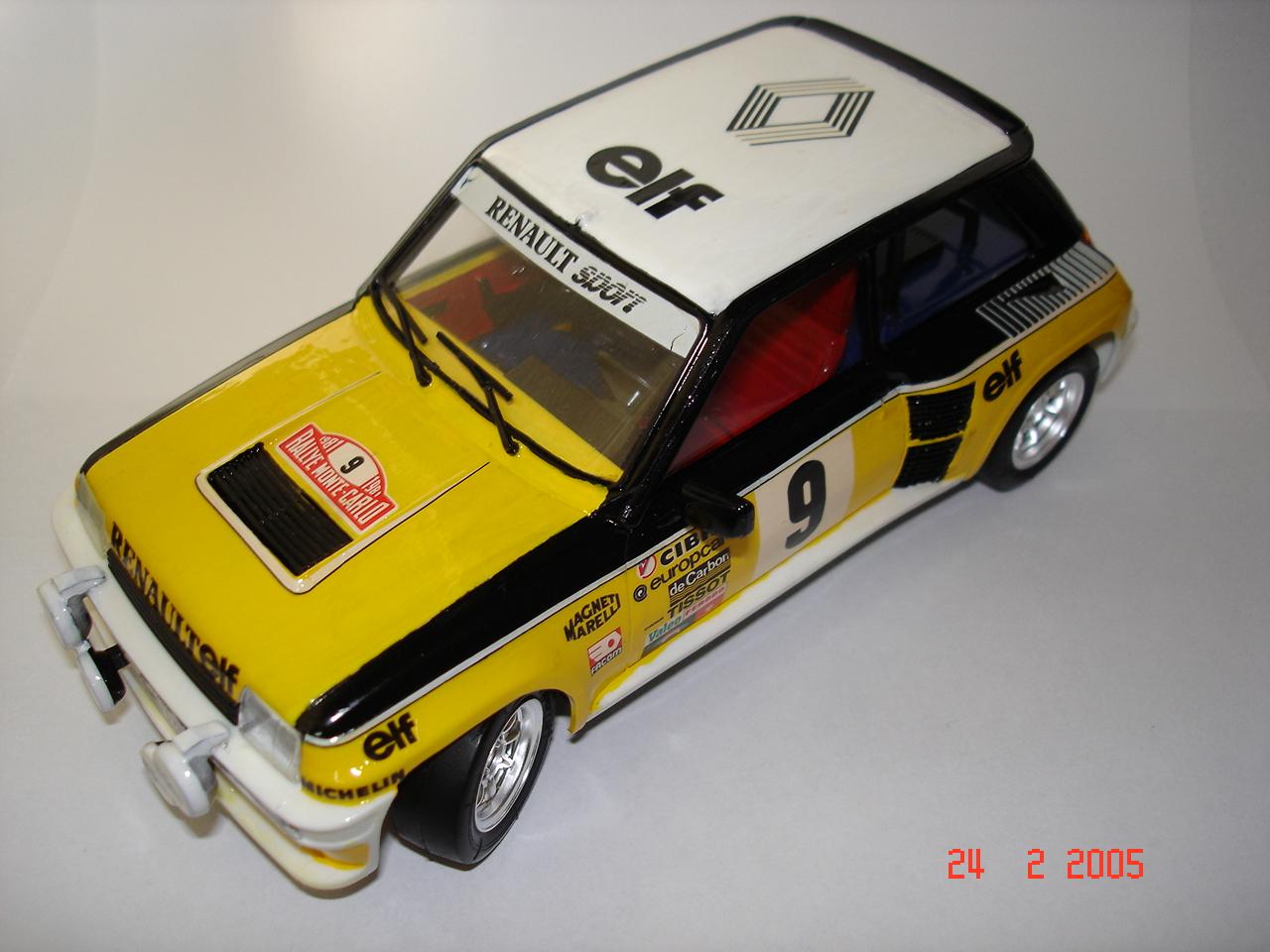

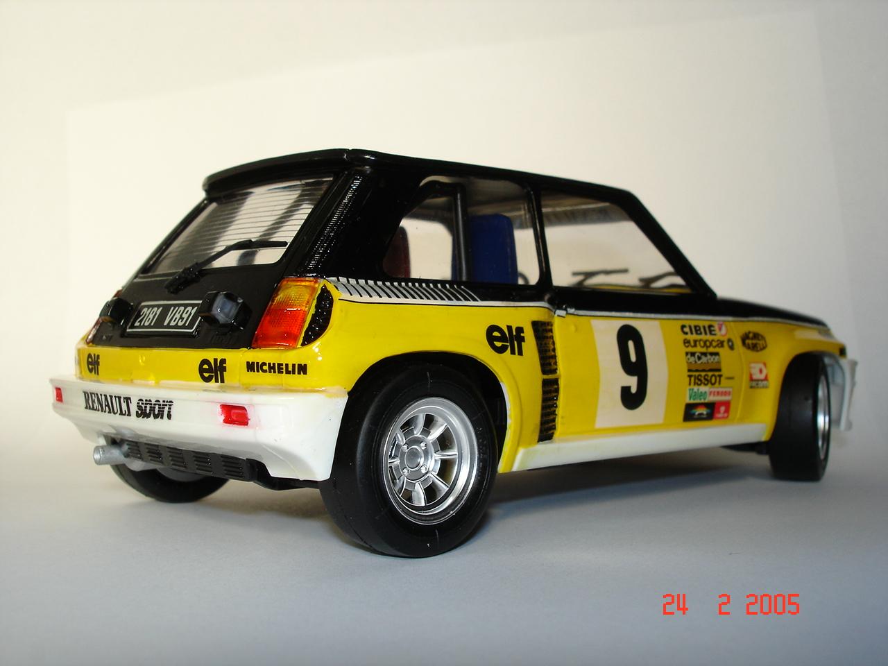

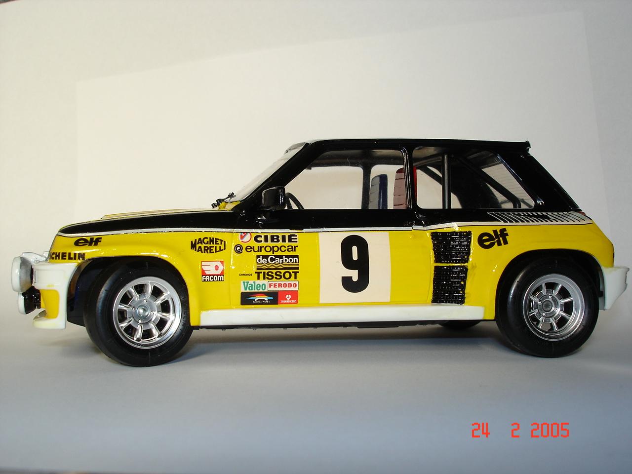

Olá pessoal do fórum! Já estou registado à algum tempo mas só agora é que estou a por aqui o meu primeiro topic.
Tenho aprendido muita coisa graças a este fórum e aproveito para partilhar com vocês o meu segundo kit feito, este Renault 5 Turbo Rally da Tamiya.
O meu primeiro kit ainda não está acabado, è um Skyline R33 mas correu tão mal que ainda está para acabar... :cry:
Antes de mais digo que a carroçaria foi pintada a pincel, os decalques deram algumas dores de cabeça (tortos principalmente :cry: ) e levou uma camada de X-22 no fim.
Em relação ao X-22, possivelmente por pouca secagem graças ao nosso tempo, partes de tinta foram arrastadas pelo verniz. :evil:
Agradeço críticas!!!

2º kit? pintado a pincel? Tá mto bom...
Todos aqui no fórum concordam que pressa é inimiga dos bons resultados, é esse o único conselho que acho que te devo dar...
MFerreira
Tomara eu que o meu 2º kit tivesse, ficado assim, ainda para mais pintado a pincel.
Mas como disse o Marcio, convem nao ter muita pressa.
Eu tambem já fiz esse carro, está nos trabalhos completos e é um kit muito bonito.
Um abraço, e continuação de bons trabalhos
A pincel?? não está mal, notam-se algumas imperfeições mas nada de grave.
Eu tb tenho um dos 1ºs kits pintado a pincel, mas o melhor é apostares num aerografo.
Quanto ao x-22 arrastar a pintura o segredo é deixares secar bem a pintura, depois deves misturar o x-22 com um pouco de água, alcool ou um diluente X20A e passares o pincel uma vez só, numca passar a 2ª vez, deixa secar bem e verifica os locais onde não ficou bem e volta a dar outra demão sempre com a mesma táctica e deixa secar.
Atenção não abusar do verniz, se na 1ª demão ficar bem não dar mais nenhuma pois corres o risco do verniz estalar com o passar do tempo.

Sendo o teu 2º kit e pintado a pincel não está nada mau! O resultado final é bem satisfatório. (o meu 2º carro nem pintado estava...) e deves estar bem orgulhoso :D
Antes de pensares num aerógrafo, usa e abusa das latas Tamiya.
Até agora sempre as usei, e aprendi com os meus erros a dar camadas ligeiras de tinta, controlar velocidade de passagem do fluxo, etc.
Depois sim, aposta num aerografo.
Tambem concordo!
Os erros que vejo são da pressa em ver o carro pronto.
Antes do aerografo existem os sprays que é o passo que deves dar.
O outro conselho que te dou é documentares-te antes de começar o trabalho. O resto calma muita calma.
Mas vais no caminho certo.
Guy está muito bom para 2º kit. E a pintura não está nada mal, quase não se nota ter sido a pincel. Começaste bem!!
Quanto ao resto sublinho por baixo tudo o que já aqui foi dito.
