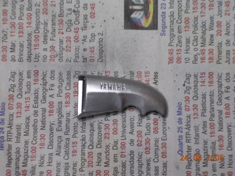

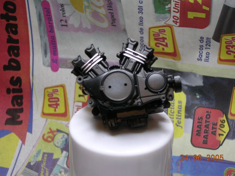

Entrada de ar.JPG (123.92 KiB) Visto 6841 vezes

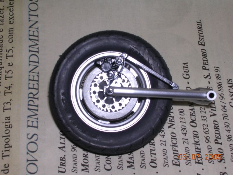

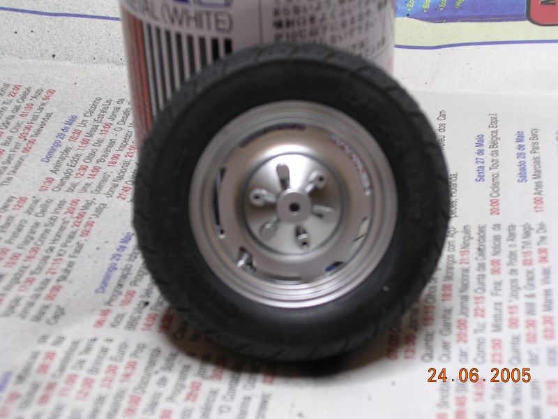

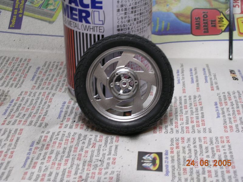

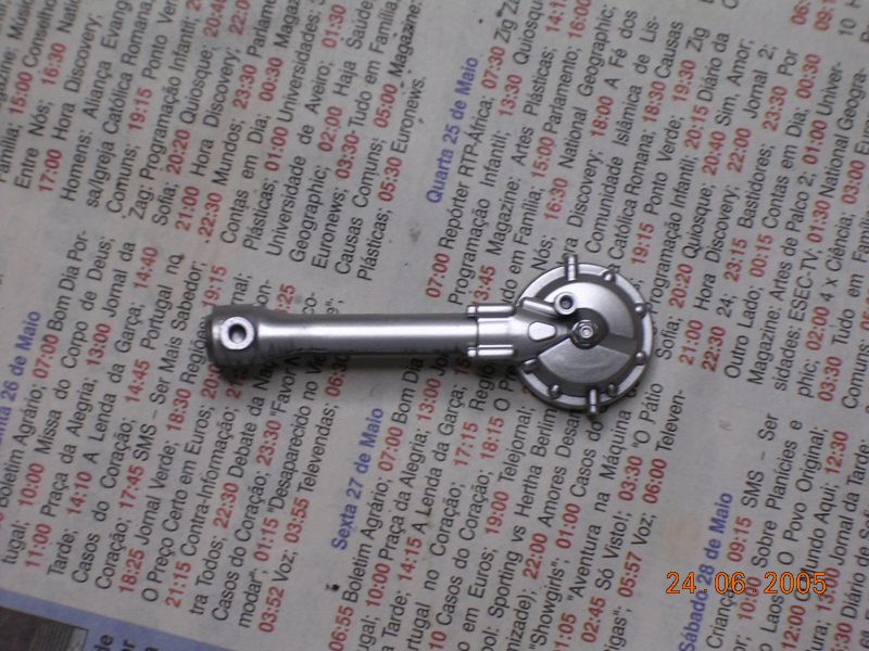

Nunca vi estas jantes numa V-Max...
Jante dianteira.JPG (123.04 KiB) Visto 6841 vezes
Jante Traseira.JPG (98.05 KiB) Visto 6841 vezes

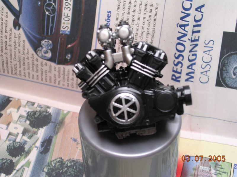

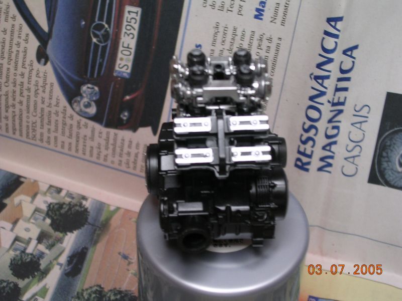

Parcialmente montado...

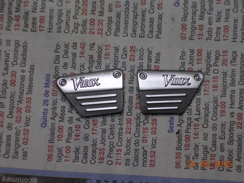

Tampas laterais.JPG (125.85 KiB) Visto 6841 vezes

Os metalizados, como sempre a cargo da Alclad white aluminium (jantes) e HPA (tampas laterais e entradas de ar)

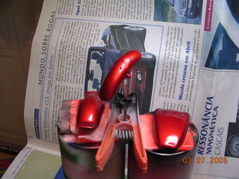

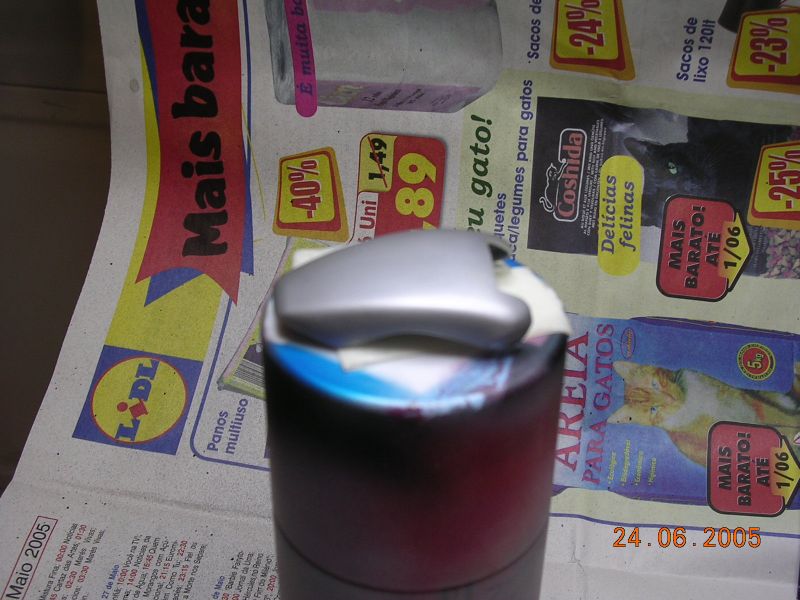

Desta feita vou mostrar-lhes a cor escolhida para esta V-Max : como tinha dito uma base de TS-17 e por cima...X-23 Clear Red ! E o efeito é esse. Tentei com Clear Blue, mas fica muito ao genero de Mica Blue. Tentei assim e gostei.
O progresso tem sido lento, pq esta mota leva muito Alclad e requer um bom trabalho de base.
E para piorar, vai parar umas semanas (poucas,espero...) Partiu-se a suspensão da frente e aquilo não fica nada bom. :evil: Já encomendei as peças e espero que não levem muito tempo.
Deve ser agora que acabo a Honda NXR do Dakar...
ha-ha! Eu sabia que era candy color! EHEHEH
É pena o azar da suspensão, mas vais ver que depois de acabada, ainda vai saber melhor ;)

Essa cor fica altamente...
Aliás, é um "truque" usado em motas 1:1 também...
Por exemplo, a pintura da minha é uma base de alumínio metalizado com verniz azul por cima...
Quanto à suspensão, não sei o que se partiu mas podes aproveitar para dar um toque de realismo extra, substituindo as bainhas por tubo de alumínio polido.
Dá algum trabalho, mas fiz isso na DR-Z que estou a montar e o resultado é muito bom...
