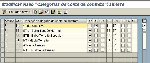

Pjesus, como podes ver, consegui colocar uma imagem. O teu problema não será porque as imagens podem ter um tamanho superior ao permitido (80 ou 100k, não tenho a certeza)?
ps: desculpem a imagem completamente off-topic, mas era o que estava à mão :)
