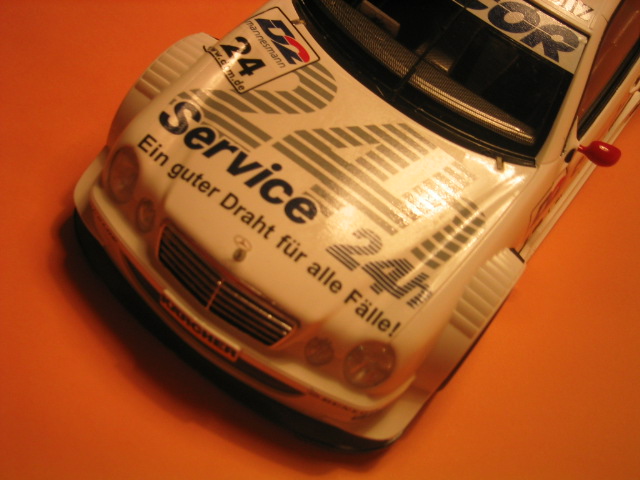

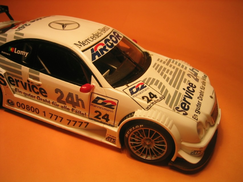

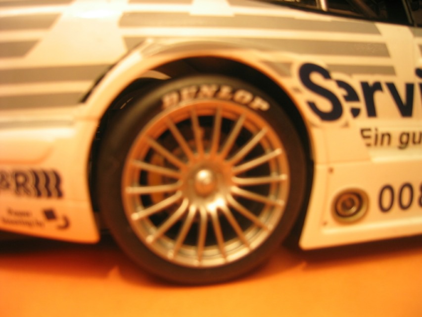

Tentei preparar um carro para o ModelScala, mas alarguei-me no prazo :P Este foi um carro de testes modelísticos(primeiro à minha paciencia) onde utilizei um set de fotoincisão da SMS, uma folha de carbono para cobrir os lugares visiveis e também utilizei alclad crome nos escapes.
Utilizei massivamente o aerógrafo, incluindo a pintura da carroceria, depois de decantar a lata Tamiya. Os micro detalhes do set PE dão um outro toque ao modelo, e mesmo modelos com imperfeições como este destacam-se ligeiramente com estas peças.
Todas estas técnicas eram novas para mim, e posso concerteza afirmar que aprendi muito.
Ainda estou a investigar como passar verniz para selar todo o modelo. Estou tentado a experimentar verniz para automóvel 1:1 pois os resultados ficam fabulosos nas mãos dos especialistas.
Queria também passar "Future Floor Wax" nas partes transparentes. Na foto não se nota, mas fiz uma tentativa com um produto semelhante que é referido num tutorial que anda pela net. DICA:Não usem Cera Acrilica da Pronto. Não é a mesma formula.
Só depois de a carroceria estar colada à base é que vou colocar o gancho frontal.
Fotos...venham elas. Favor comentar, criticar, tudo o que vos venha à cabeça...! :D
PS:Aprendi mts tecnicas, mas ainda não aprendi a fotografar.... Peço desculpa pelas fotos desfocadas e principalmente pelo fundo laranja..:P

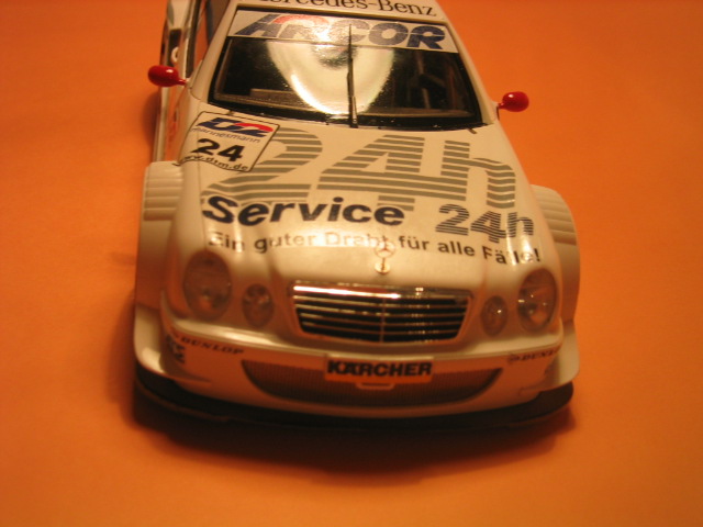

Pelo que vi assim por alto muito pouco fica a apontar neste carro para já... no entanto ficaram por desaparecer algumas linhas do molde ao lado da grelha frontal, e de resto nota-se a diferença dos decalques sobre o branco, mas nada que o verniz não disfarce no próximo passo.
No geral ficou muito bom essa versão do CLK do Lamy, e tu ganhaste mais um para a colecção, só ficam a faltar as fotos do interior e do chassis.

belo trabalho sem defeito.
O único defeito - qualidade fotográfica.

Dias - realmente a linha dos moldes foi um erro grave! Passou-me completamente ao lado :| . Os decalques com o verniz ficam a 100%
Pedro - Agora olhando para as fotos, tenho que admitir que está um PESSIMO trabalho. Vou arranjar umas folhas brancas para fazer uma nova sessão. Estupidamente elas no meu computador não aparecem full size. Clicando e abrindo-as numa nova janela ficam um pouquinho melhores, mas enfim.... Peço desculpa ao moderador que tanto batalha contra este problema....
Em relação ao pronto. É uma cera acrílica banalissima. Depois de seca, acrescenta uma camada ao plástico, mas sem acrescentar brilho. Parece menos plástico e nada mais. Deixou também uns pontos aglomerados de produto. Não sei se seria lixo no plástico ou a cera mal agitada...

Gostei do carro Akua, os extras em PE ficam bem bonitos, mas me explique uma coisa que não entendi bem, você já aplicou o verniz na carroceria?
Agora uma dica para os vidros, simplesmente dê um polimento neles com cera automotiva, estas comuns que existem nos supermercados, tipo em pasta, ela tira eventuais riscos e dá um brilho bonito no vidro.

O modelo está porreiro. Estes modelos de DTM são lindos, no entanto é pena a tamiya não continuar a apostar neles.
O único defeito do modelo são as fotos. :) Tenta tirar fotos ao carro com luz natural. :wink:

tenho uma dúvida... Como repararam, o carro n tem linhas dos paineis. Voces recomendam fazer estas linhas antes ou depois dos decalques?
Se for depois, como fazem para os decalques grandes ficarem bem dentro das linhas? Aumentar estas linhas antes de por os decalques ou usar microset/sol até estar tudo a 100%? Eu usei microsol, mas quando os decalques estao esticados, parece não fazer muito efeito...
