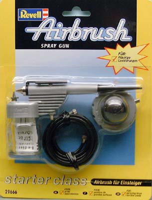

O meu é um Airbrush Spray Gun da Revell, ref 29666 - será que estes últimos 3 números querem dizer algum coisa?
Só para verem a minha ignorância nisto , eu pensava que a tinta saía pela extremidade oposta ao frasco de tinta... duh.....
Ah, custou 15 euros no Bazar Crisano... mais 14 Euros por uma lata de 1litro de ar comprimido...

Muito basicamente, é um "aparelho" para pintura. As tintas são colocadas num boião e por pressão (compressor ou lata de ar comprimido) são "vaporizadas" para a superfície a pintar...
Há de diversos tipos, dupla acção, mistura interna, mistura externa, etc.
Um exemplo de mistura externa é o da foto que vês acima. A tinta está no boião, e o ar passa por aquele bico por cima do boião, criando um efeito de sucção que puxa a tinta do boião e vaporiza-a para a superfície.
Nos de mistura interna, a mistura entre o ar e a tinta é feita no interior do aerógrafo e depois a forma como a mistura é expelida pode ser regulada por diversos tipos de bicos que permitem um fluxo de ar mais direccionado ou mais espalhado. Estes, obviamente, são bem mais caros!
Acho que é mais ou menos isto. Os entendidos do assunto que acrescentem o que falta

Marco fiz a mesma compra hoje no Corte Ingles aqui em Lisboa, ficando tudo por 32€ (aerografo e lata de ar comprimido)!! Nada mau por um aerografo para iniciante...Marco Escreveu: O meu é um Airbrush Spray Gun da Revell, ref 29666 - será que estes últimos 3 números querem dizer algum coisa?
Um gajo sai para comprar só Putty... e acaba por vir sempre com mais alguma coisa...
Agora tenho algumas dúvidas...
- Que tipo de tinta costumas utilizar? As tintas acrilicas e enamel da Tamiya funcionam... ou tens de utilizar as próprias da Revell?
- Que tipo de diluente utilizas para diluir a tinta e em que proporções?
- É fácil de fazer a manutenção e limpeza do aerografo?
- Ainda estás contente com a compra?
