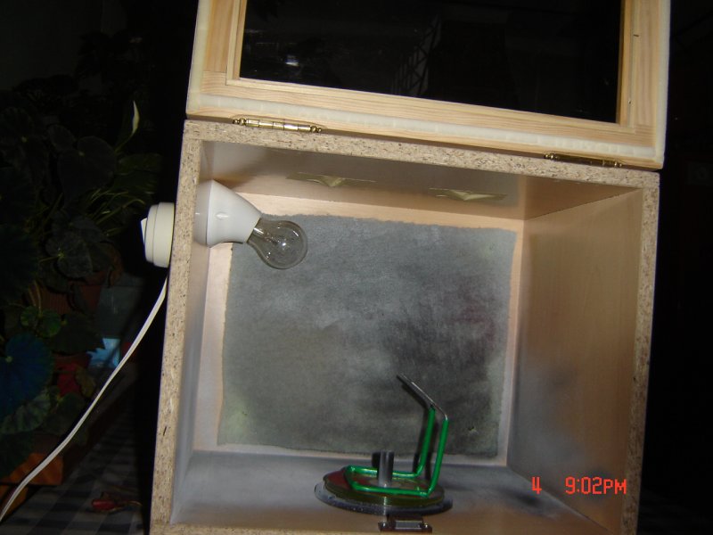

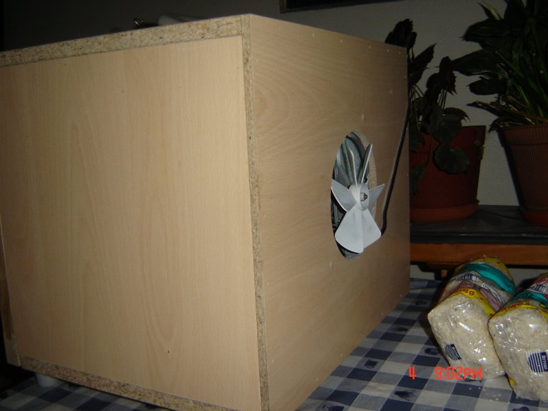

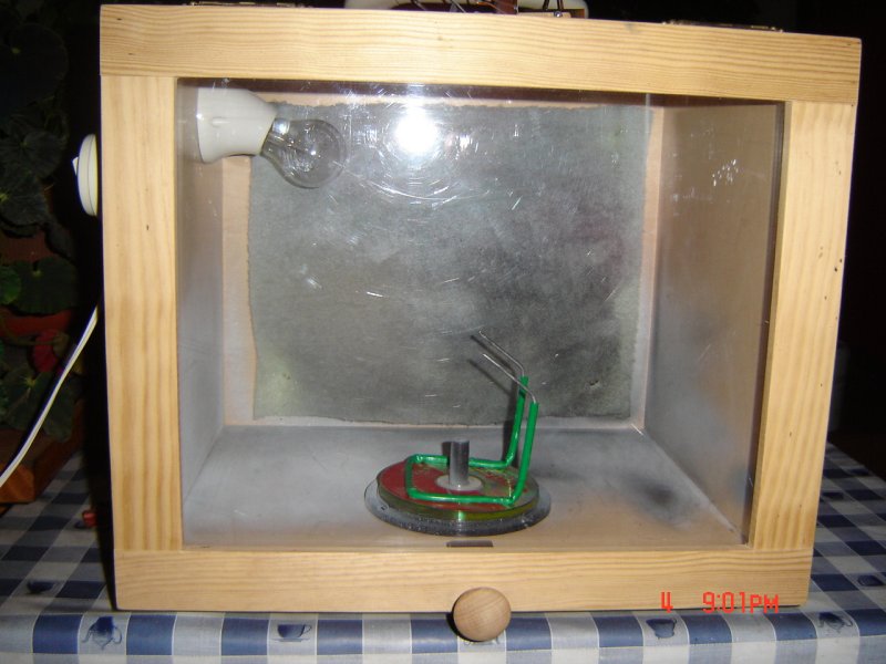

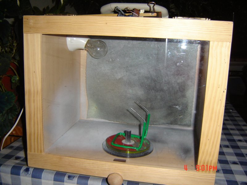

De facto é um pouco dificil encontrar uma cabine de pintura, o melhor mesmo é mandar fazer. Eu fiz uma em madeira e acrílico, mandei cortar nas medidas que eu próprio escolhi, comprei uma placa de acrílico para fazer de vidro, consegui uma ventoinha de um velho electrodomestico, comprei uma lâmpada, fio electrico e tomadas e montei tudo. Se tiver tudo certo é fácil de construir, logo à noite ponho uma foto dela aqui.

Conforme prometido, aqui fica a minha cabine de pintura. Não é nenhuma obra de arte mas serve. Espero que ajude na tua decisão.
Imagem 010.jpg (57.76 KiB) Visto 8452 vezes
Imagem 012.jpg (60.11 KiB) Visto 8452 vezes
Imagem 008.jpg (73.96 KiB) Visto 8452 vezes
Imagem 007.jpg (74.74 KiB) Visto 8452 vezes

A ventoinha tem duas velocidades, uma mais ou menos lenta e a outra hiper rápida, aliás é geralmente com ela que trabalho. Quando tenho a porta encostada mal ligo a ventoinha ela fecha!
Uma coisa é certa, desde que tenho a cabine que nunca mais tive grandes problemas de pintura, embora uns "pósitos" têm sempre tendência em querer entrar e ficarem sobre o modelo.
Eu perguntei porque o ideal é ter a ventoinha regulável para que aspire as partículas suspensas no ar, mas que não influencie o jacto de tinta que sai do aerógrafo/lata de tinta

Putchi a cabine fica junto à janela da garagem. Já pintei 4 modelos nela e não verifiquei grandes "gazes" na saída, isto porque tenho o filtro antes da ventoinha, ou seja o resto da tinta que fica solta ao pintar a spray agarra-se ao filtro. No final de cada um tiro o filtro e dou uma "sacudidela", passo tambem um pincel seco dentro da cabine para tirar os restos e assim sucessivamente. Em relação ao "cheiro" da tinta não sinto quase nada. Mais alguma dúvida é só perguntar!

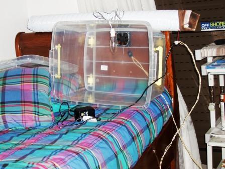

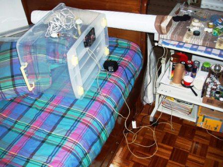

Como a malta cá em casa já andava a chatear-me por causa do cheiro das tintas e primários decidi construir a minha própria cabine de pintura, só falta uns detalhes :twisted:
É agora que eu vou fazer a minha cabine de pintura... Depois de ver a tua charger e a do link... fiquei colado! Na minha antiga casa dava para pintar num anexo que tinha, estava perfeitamente à vontade... agora em apartamento, a cabine de pintura é um "must have"!
Não tenho o Autocad para ver a do PMMSC... alguém tem um projecto de uma cabine? Preciso de mais referências...
