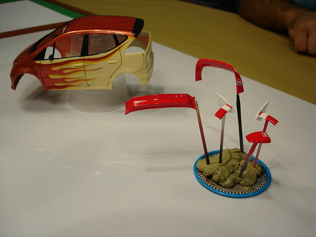

Não a sério isto resulta. Brilhante mais brilhante não existe. Voçês podem ver à vontade que eu não vos cobro as entradas... Olhem o Zé tá aqui ao meu lado e não me deixa mentir...

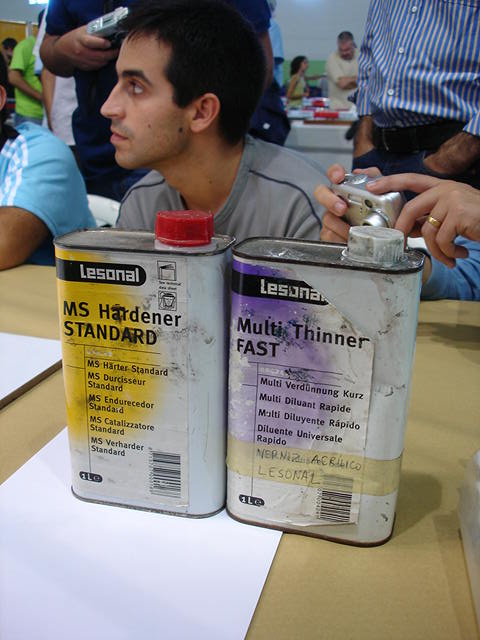

As armas do crime. O verniz e o Endurecedor. Vou já ao Sr Meireles lá da oficina do bairro comprar uma palete de vernizes...

lucas Escreveu: Então esse verniz vale ou não vale? como é?
O verniz é do melhor ! Compressor a 3 Bar, duas partes de verniz e uma de endurcedor e toma lá.
Atenção, muita atenção ao pivete. Se não sabem como é, desloquem-se até uma oficina de pintura e sintam a "maravilha" que é. Depois imaginem o mesmo em vossas casas. Recomendação: usem-no na rua e com mascara de filtros de carbono. Aquelas brancas apenas servem para a poeira.
Limpeza do aerografo ? Diluente celuloso.
