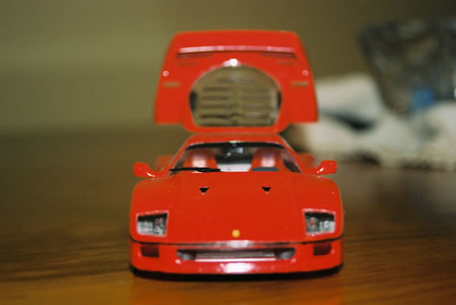

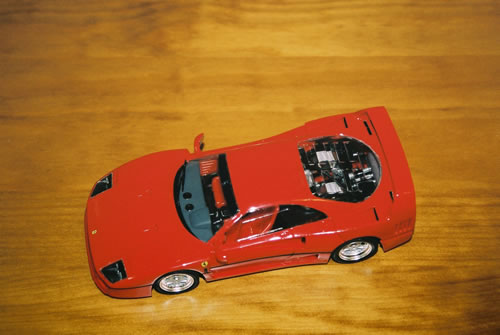

Existem algumas peças que não foram pintadas segundo as instruções, nomeadamente os faróis. Vou esperar até ter mais um ou dois modelos, para comprar as tintas :)

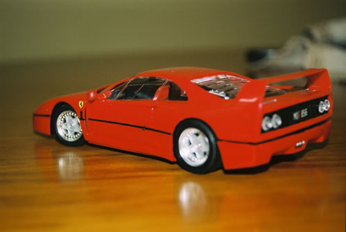

A maior dificuldade foi a pintura da risca a toda a volta da carroçaria... Mesm o com a máscara, houve muita tinta que ficou por baixo da fita originando alguns defeitos... Alguém sabe como posso evitar isto?
A porta sobre o motor não assenta bem sobre o parachoques..Há qualquer peça no interior que não deve estar bem colada e impede que feche bem...

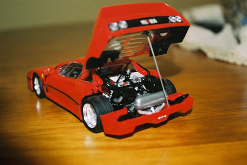

Tem um pequeno defeito no vidro. Caiu um pouco de cola e não fui a tempo de limpar antes de evitar mais danos...

Em relação à risca não sei que tipo de fita usaste como mascara. Eu uso a Tamiya Masking Tape que é excelente. Uso-a inclusive para pintar peças transparentes pois quando bem aplicada nunca deixa que a tinta passe por baixo.
Mais uma dica que pode ser útil. Para colares peças transparentes nunca deves usar cola normal. Existem produtos especiais para as colas mas eu utilizo cola branca para madeira. Primeiro não danifica a peça pois mesmo que seja aplicada em excesso ou escorra é facilmente limpo com um pano com agua sem deixar marca. Segundo porque após secar fica totalmente invisível.

Dica para o friso lateral: Partilho da mesma opinião do Nuno (Akira). A fita da Tamiya é espectacular para esses pormenores pelos factores que ele referiu.
Colar "vidros" (e/ou peças transparentes dos kits) podes usar também uma cola especial para o efeito. É uma cola da Humbrol que se chama "clearfix". O efeito de colagem é diferente das colas de montagem pois esta cola as peças sem as "derreter", não existe transferência de plastico entre as peças e mesmo que por algum motivo coloques em excesso a cola, ela não se irá notar porque uma vez seca ela é transparente.
Pois, a fita que usei foi fita de pintura normal... Daquelas que se compra em qualquer loja de ferragens... Mas já coloquei a da Tamiya na lista de material , bem como a Clearfix :)

Parabéns Marco, para 1º trabalho está muito bom, e no meu ver apenas falta uma coisa, pintares as ranhuras de separação dos painéis para dar um toque mais realista, senão a carroçaria fica com aspecto de peça única.
