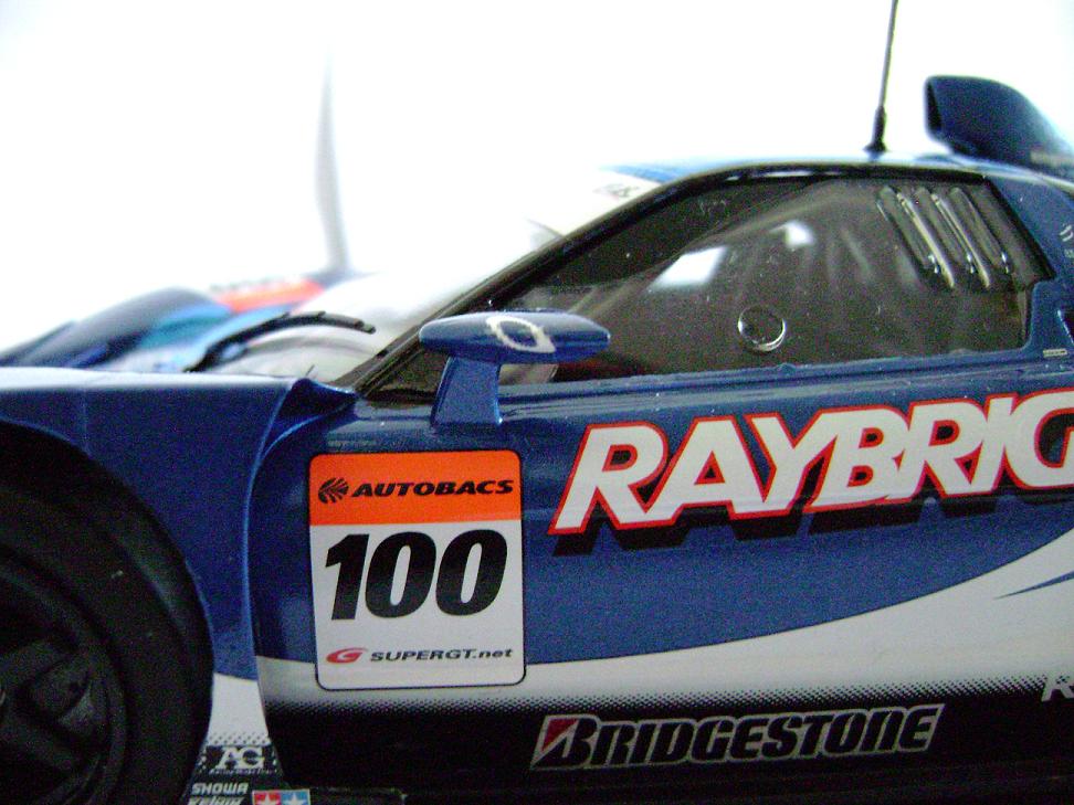

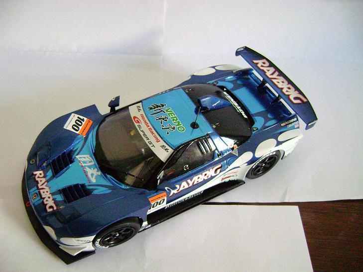

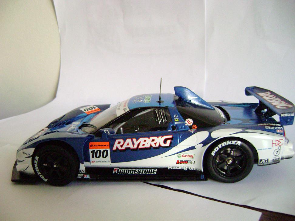

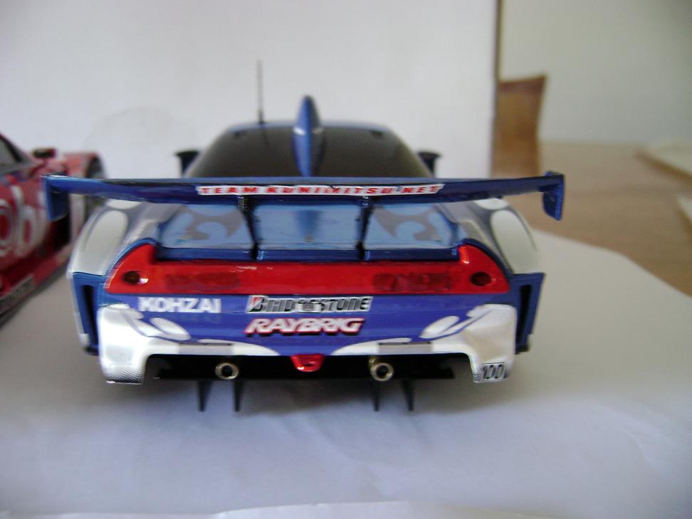

Este é 1 kit k montei à 2s semanas!!!! Comentem!! Espero melhorar de kit para kit!!!!

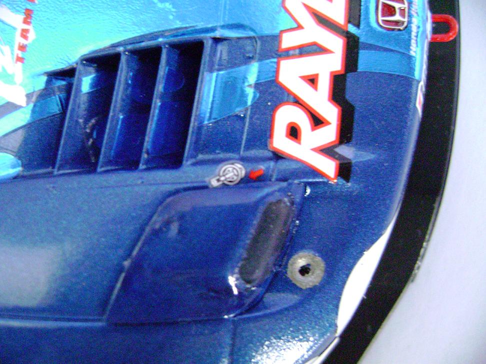

- aki aconte ceu grande acidente perdi o emblema da honda enkuanto tv a po-lo, saltou-me e tb as luzes traseiras tõ 1 vergonha!
- p2.JPG (74.01 KiB) Visto 5334 vezes
- E aki fica + 1 foto
- DSC006p6.JPG (139.22 KiB) Visto 5334 vezes
- DSC006p5.JPG (118.47 KiB) Visto 5334 vezes
- DSC006p3.JPG (120.61 KiB) Visto 5334 vezes
- tem algumas imperfeições pork tnh pouca experiência!!!
- DSC006p2.JPG (104.08 KiB) Visto 5334 vezes
- DSC006p.JPG (79.51 KiB) Visto 5334 vezes

Não parece estar nada mal, as fotos não ajudam muito...mas a cor do carro está errada. Acho que usaste o Mica Blue o que não tem nada a ver com a cor recomendada (Violet Blue).
Compra um caneta preta de acetato, bem fininha, (0,001) e pinta as linhas dos paineis. Fica com um ar muito mais realista e com menos aspecto de "brinquedo".
Vai dando um vista de olhos pelos "trabalhos em progresso". Os posts do Muttley são particularmente detalhados e explicativos.

Bem, para primeiros kits, não está mesmo nada mau, mas como o L.Dias diz, paciência e práctica são a grande base do modelismo!
Vai vendo posts anteriores dos trabalhos em progresso, para aprenderes algumas técnicas e melhorar os teus modelos. Não tenhas pressa em acabar os modelos, pois muitas vezes isso dá po torto e eu sei disso por experiencia própria...eheh
Quanto a este kit, para alguem com pouca experiência, aplicar esta quantidade de decalques e grande parte deles bem colocados, estás no bom caminho, mas como diz o nosso colega Pedro Miguel Costa, em certas zonas em que o decalq teima em não "encostar" a carrossaria usa um amolecedor como o Microsol, ou outros, mas cuidado pois ha decalqs que reagem e mal colocas uma gota de amolecedor em cima começam a derreter literalemente....
Quanto á pintura, pelas fotos não parece estar má, mas aparenta algum efeito "casca de laranja", para a próxima, aplica um pouco de massa de polir e vais ver que a pintura ate brilha. Foi é realmente pena não teres usado a cor indicada, pois ficaria cm o aspecto do carro real, também tenho este kit para montar ha uns meses e ainda não o comecei porque ainda estou a espera do tal Violet Blue que eles recomendam...
Bem isto já ta grande demais... vou acabar por aqui, não tomes estas criticas e comentarios no mau sentido, mas como criticas construtivas e de incentivo para os próximos!
cumps
cumps
Para 1.º kit montado, não está nada mal, é de coragem começar logo com um com esta quantidade de decalques!
Mas como já se sabe, e também aqui nest post já foi dito, a "pressa é inimiga da perfeição". Nota-se em alguns decalques que não estão bem encostados à "chapa", mas isso tem tudo solução. É da emoção de acabar o nosso primeiro modelo!!
Vai dando uma vista de olhos nos outros topicos, para que assim possas aprender algumas técnicas que possam melhorar os teus futuros trabalhos.
Venham mais modelos!!
