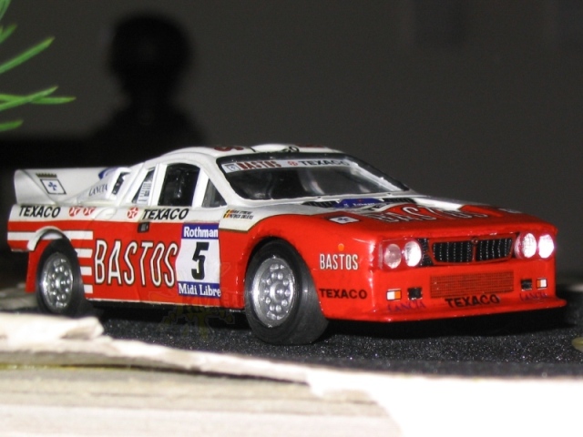

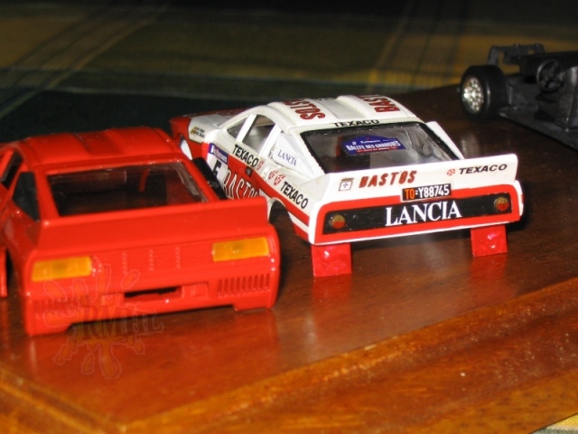

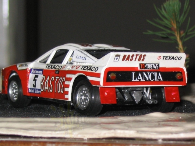

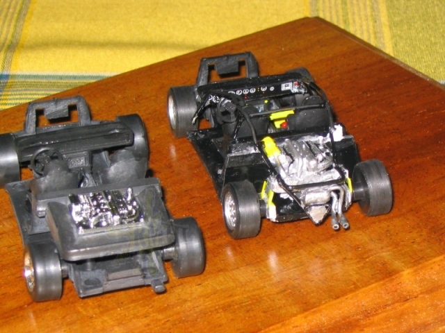

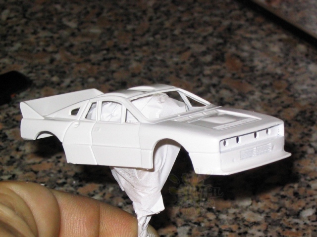

Meus caros ainda no tive oportunidade de ca por os meus trabalhos anteriores de modelismo
mas reiniciei uns trabalhos e comecei por uns dioramas e umas alterações de carros diecast
aqui posto umas fotos da alteração de um lancia 037 stradal da vitesse num lancia 037 EvoII da equipa "Bastos"
não ficou tao bom quanto pretendia , pois ja estou um pouco destreinado
mas tarde dou acabamento em alguns detalhes

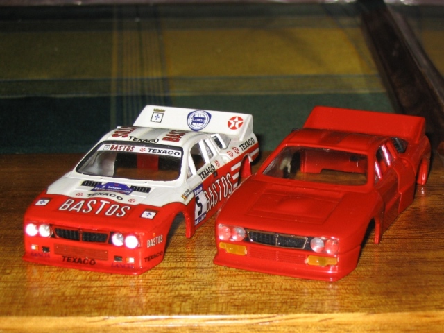

- comparativo de carrocarias

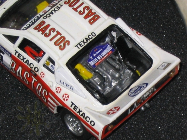

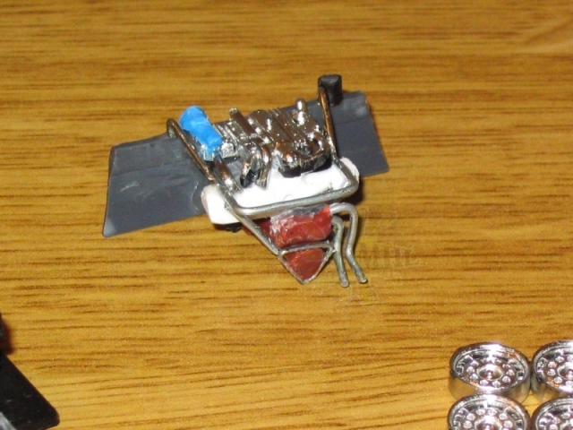

- Motor construção artesanal

espelhos e vidros laterais
Desde a Corsega de 82 e Sanremo e Rac que os Lancia deixaram de ter esse pilar nos vidros laterais, é um vidro completo co a janela de correr central, eu já tentei enviar umas fotos através da adm. mas ainda não foram publicadas e aí mostra como se fazem dois lancias a partir de modelos Vitesse com acessórios Racing43, abraços
Meus caros , desde ja agradeço as vossas respostas
em relação ao espelhos , eu tenho, a miniatura e que ainda nao esta acabada, pois e para colocar num diorama , falta os espelhos, a antena , os pilotos e as siglas dos pneus
em relação aos pilares , nem questiono o que dizem a ser verdade, pois não tenho essa informação, no entanto tenho foto do carro real e o pilar la esta , nao tao grosso mas esta
esta miniaturas e transformação surge numa brincadeira com um amigo dos diecast que me vendeu 9 037 a bom preço e eu como ja nao fazia modelismo a muito tempo, meti-me na loucura de pegar nesses 9 e transformalos e aplicar em dioramas

Não me referia a "esse" pilar - o situado mais atrás. Esse, existiu sempre. O situado mais à frente é que só existiu na época de estreia do 037...rmhl Escreveu:em relação aos pilares , nem questiono o que dizem a ser verdade, pois não tenho essa informação, no entanto tenho foto do carro real e o pilar la esta , nao tao grosso mas esta
Esta minha "insistência" tem por fim, apenas, o tentar ajudar a melhorar o modelo, entenda-se.

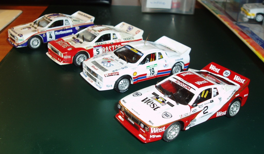

Sendo eu um apaixonado por este modelo, e por também saber o que é transformar um “Estradale” num Evo1, pois fiz este do Capone do Camp. Europeu de 83, que confirmo o que o art e o model43 já disseram, os 037 posteriores a 1982, já não tinham o 1º pilar do vidro da porta.
Estes são alguns dos meus “meninos”

de facto teem razao.
Art, aceito de bom grado a sua insistencia, aceito a sua e a de todos, pois as criticas construtivas sao sempre bem vinda para a nossa evolução
Model43, a sua oferta e muito generosa , aceito e desde ja agradeço, pois ainda tenho 8 para transformar. o endereço é rui.rmhl@hotmail.com
037, fico contente pelos carros que tem , belas peças, nao sei se poderei transformar os que tenho em alguns semelhantes ao que tem, pois ando em busca de decalques, tenho ja algumas versoes em mente, inclusiver vou fazer a versao stradale com decoração martine que o Alen usou para apresentação a imprensa
