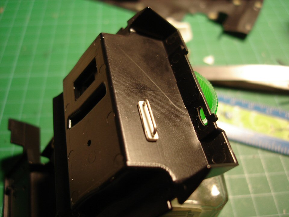

- isto serve p prender os cintos, acho eu...

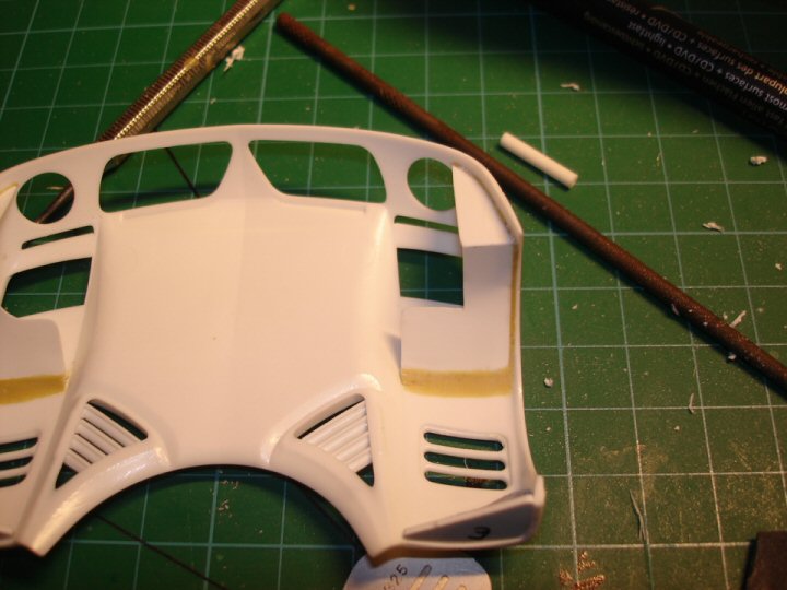

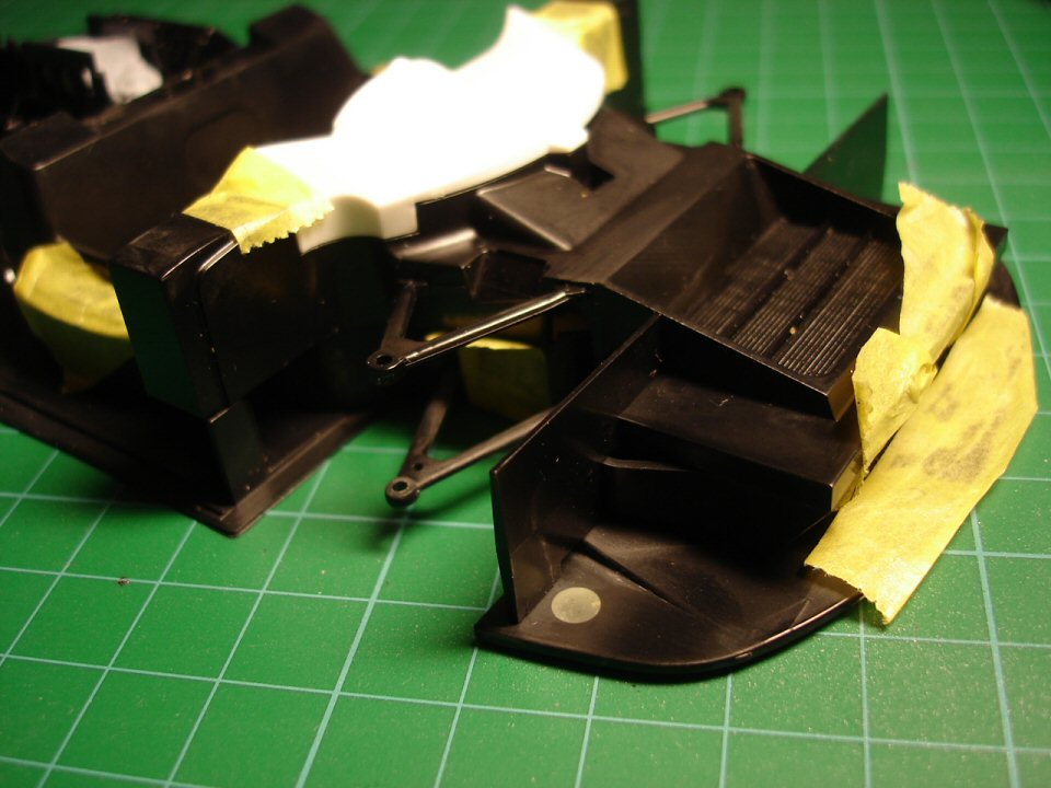

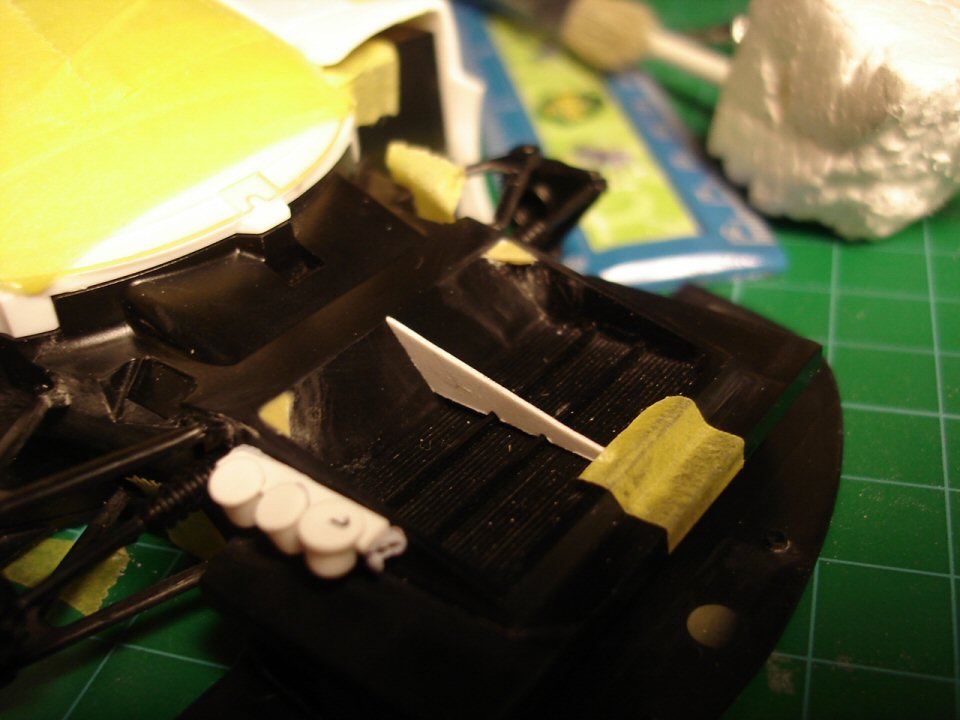

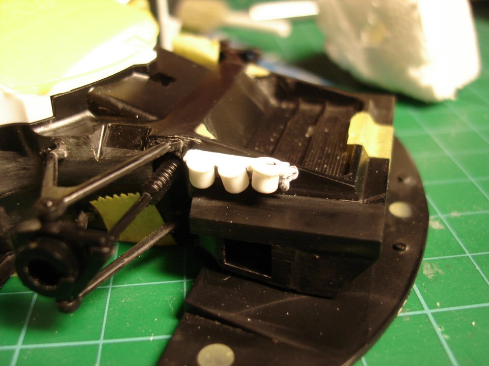

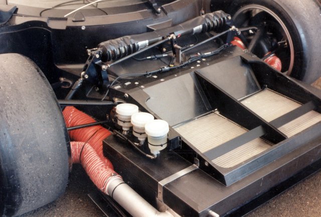

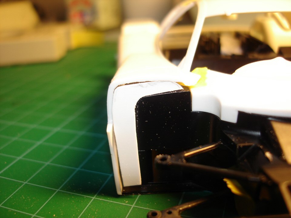

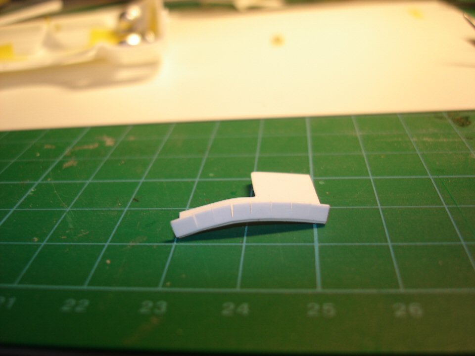

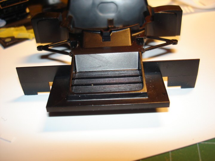

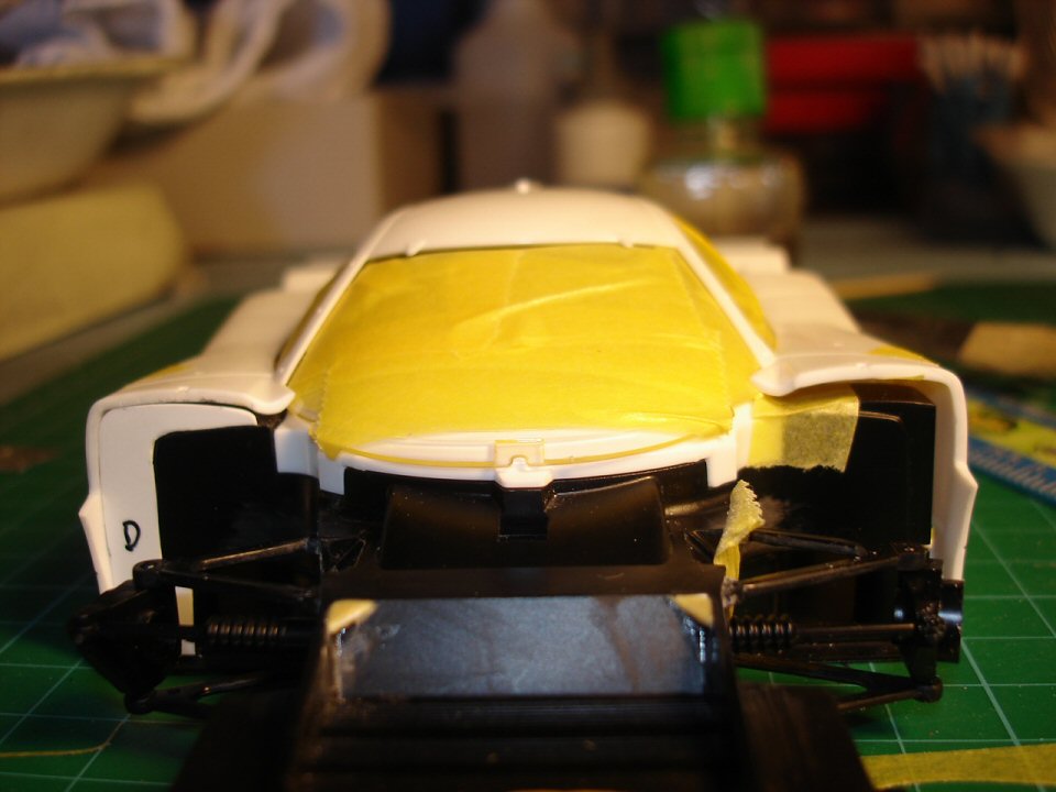

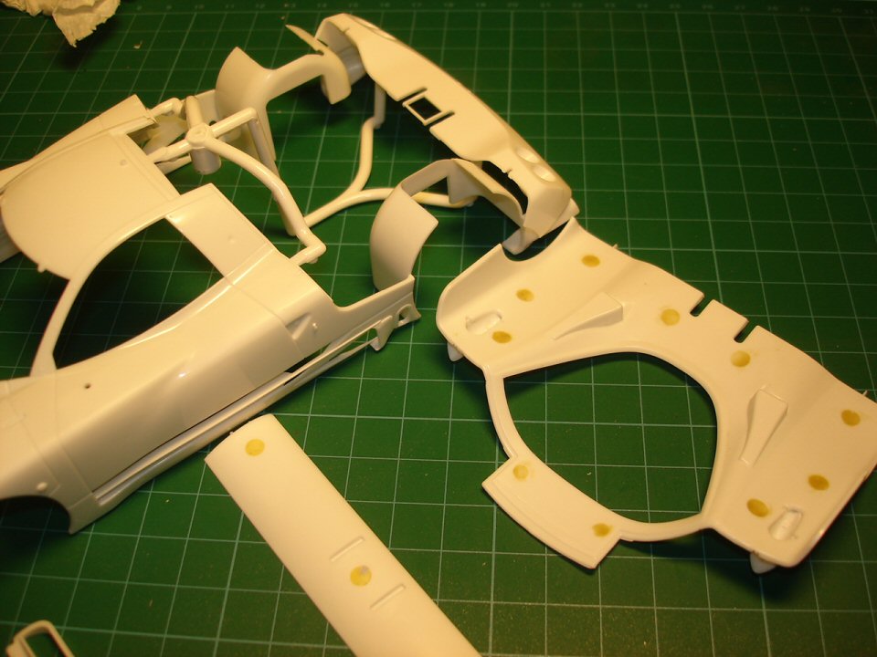

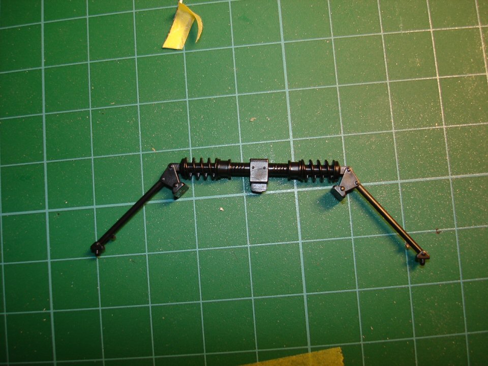

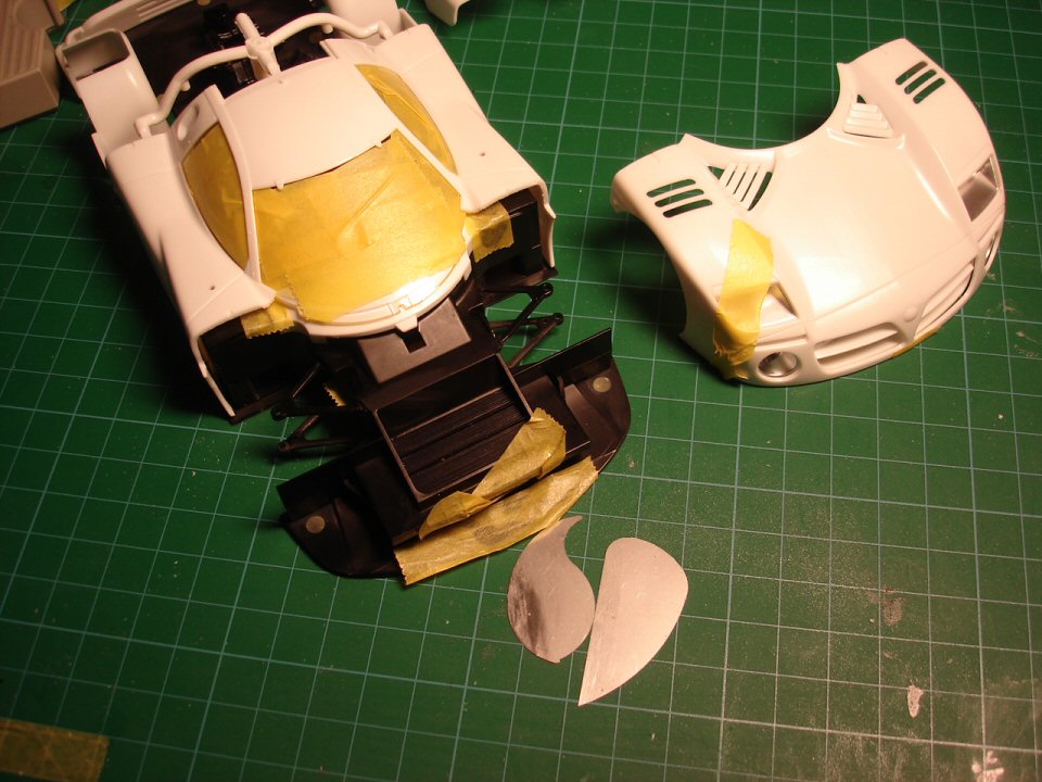

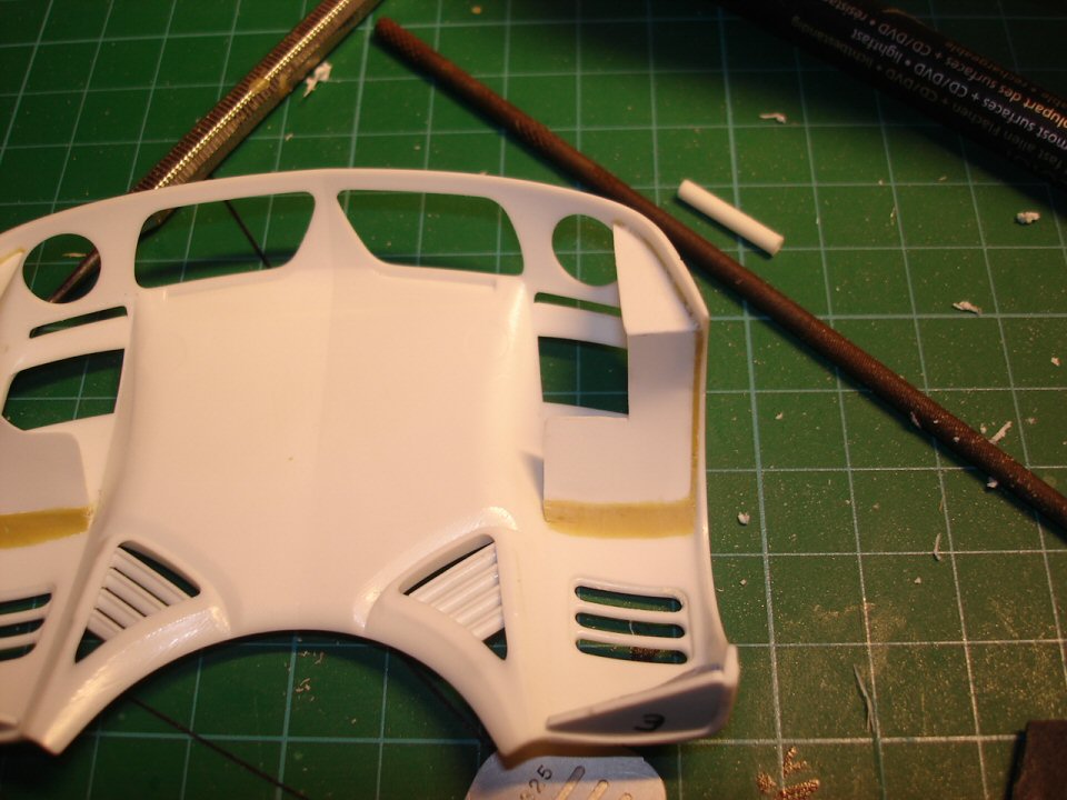

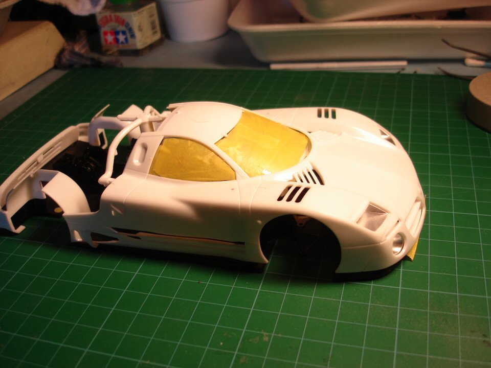

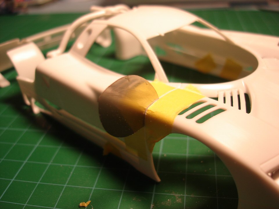

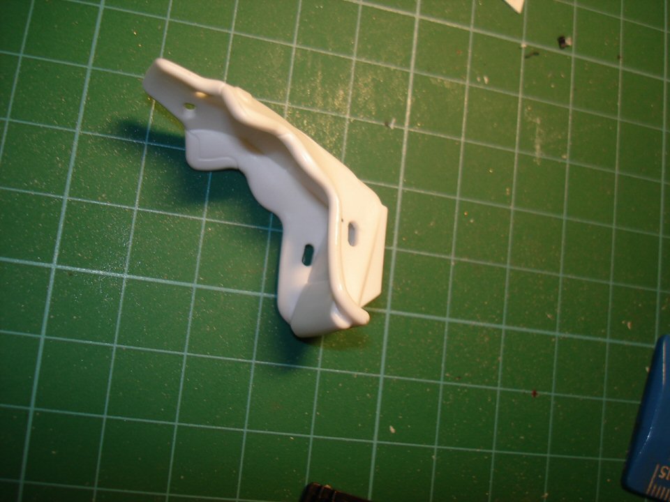

ola dear all
n tenho postado nada, mas isso n significa q n tenha trabalhado
qd terminei o último post, pus-me a pensar q se calhar era altura de "dar um passo em frente", modelisticamente falando. os meus modelos, da forma como estava a faze-los, acho q já n iam melhorar mais. por isso tomei a decisão de partir para outra "guerra". cortei o capot, e vou fazer a parte da frente o mais detalhada possível, de acordo com as fotos de referencia. e com tanto detalhes, mais vale q fique tudo à vista. por isso a parte de trás vai levar o mesmo tratamento, mas lá chegaremos.
perguntas-
alguém conhece algum material, para além das proverbiais palhinhas do Macdonalds, q dê para reproduzir as tubagens q aparecem na última foto, a vermelho?
- estava a pensar deixar as jantes de fora, mas para isso precisava de um kit de eixo e respectiva porca. isso vende-se em algum lado?
isto agora vai estar parado pelo menos até ao natal, pq vou ter mt trabalho e pouco tempo p modelar
um abc p todos e espero q gostem
cumps
perguntas-
cumps

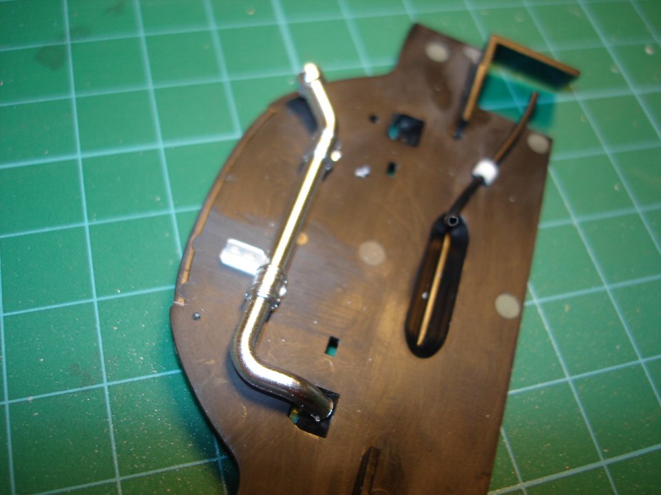

Estou a gostar de ver. Acho que foi uma boa decisão essa de dar o passo em frente. Penso que o modelo fica muito mais interessante com estas modificações, e nós com mais interesse em modelar
Eu costumo fazer os canais de refrigeração dos travões da seguinte forma: enrola um arame em torno de algo com o diâmetro correcto de forma a obter a estrutura principal. Em seguida enrolo um pedaço de fita isoladora das canalizações (a branca) por todo o tubo. Finalmente pinto com tinta acrílica (nuca experimentei outra). Fica com um aspecto muito interessante e permite movimentos sem se partir.
Deixo aqui duas fotos do resultado:
O laranja está muito brilhante, mas foi uma opção "artística"....
Espero que ajude.
Espero que ajude.
