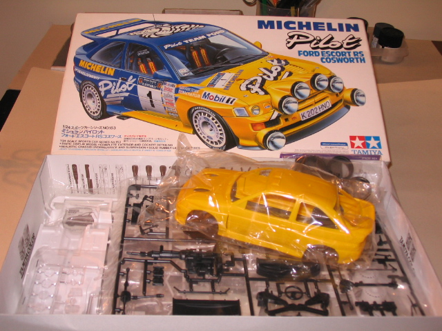

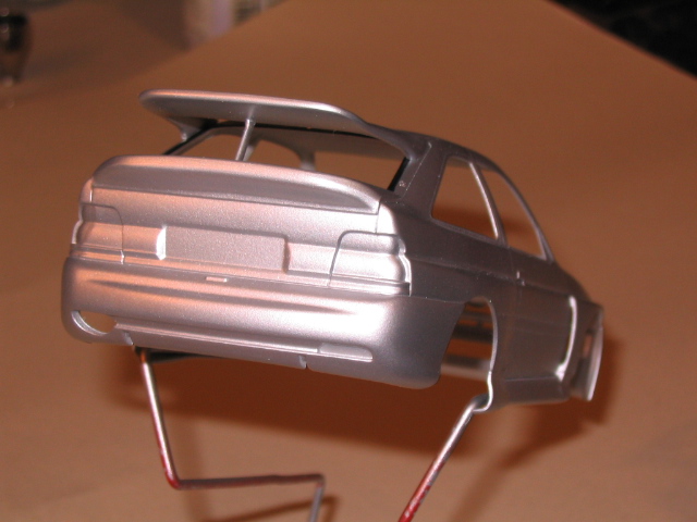

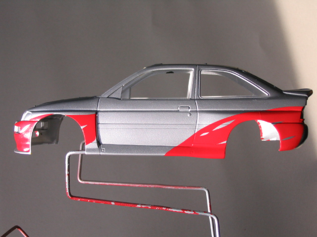

Boas meninos :)

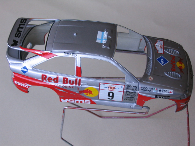

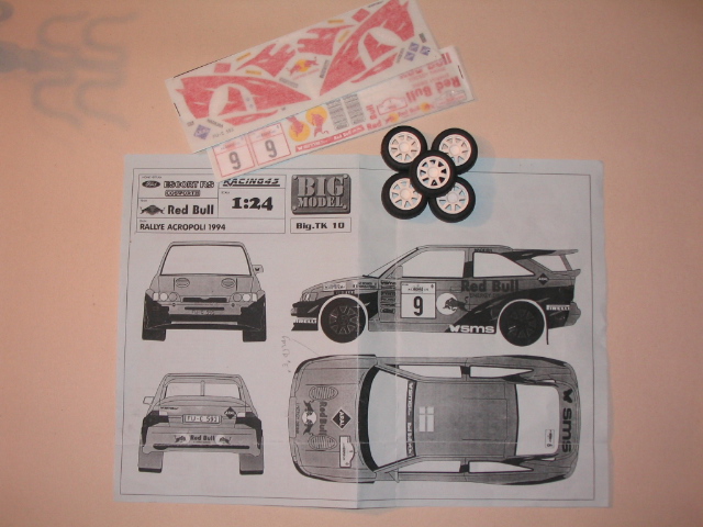

Aqui vai + um trabalho para o monte, desta vez sai um Escort Red Bull p´rá mesa do canto :lol:

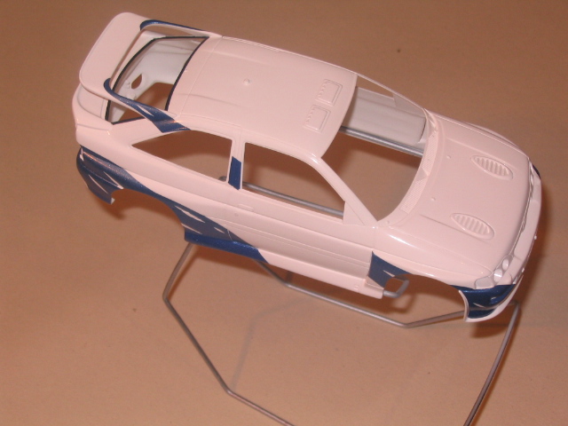

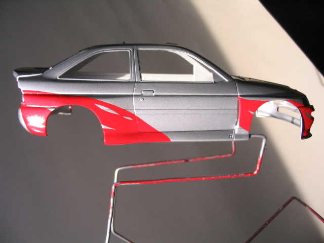

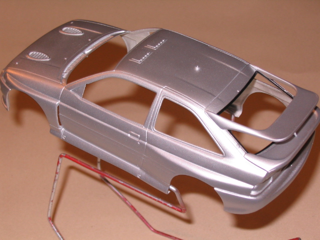

O kit usado é um Cosworth item 24153 com o transkit Big.Tk 10 da Racing43.Devo dizer que fiquei maravilhado com a qualidade dos decalques :D ao inicio pareciam-me um pouco rijos, mas os maiores quando levaram com amolecedor e secador ficaram impécs.

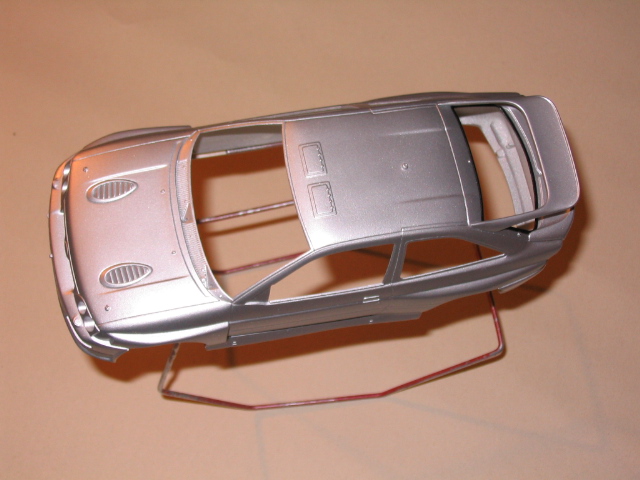

Usei um primário da duplicor (mesmo preço do da Tamiya mas com mais quantidade ) mas não gostei :? é um pouco grosso, depois de pintada com MicaSilver a pintura ficou um pouco texturada :doubt:
Ficam imagens, espero que gostem :wink:
!!Cumps!!
Miguel :wink:

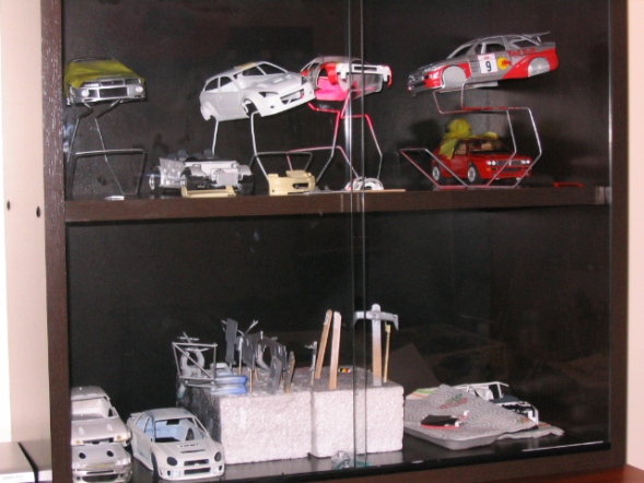

olha aqui o meu monte :)
boa uma estante de modelos em progresso, e a estante dos completos?

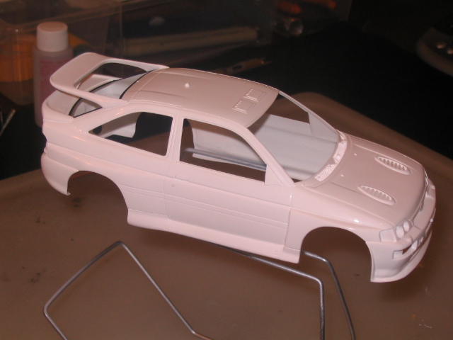

Esses suportes em arame para as carrocerias, são feitos por ti?
Monteiro
lucas Escreveu:boa uma estante de modelos em progresso, e a estante dos completos?
Belo modelo, a versão é grécia?
A estante dos completos quando estiver mais composta eu coloco uma foto :mrgreen: e sim é a versão do rallie da Grécia.
cpmonteiro Escreveu:Está a ir muito bem.
Sim foram feitos por mim com cabides de lavandaria :)
se quiseres no Sábado eu ensino-te como os fazer :wink:

Sim foram feitos por mim com cabides de lavandaria Smile
se quiseres no Sábado eu ensino-te como os fazer Wink
E que tal um tuturial para os novatos! :D

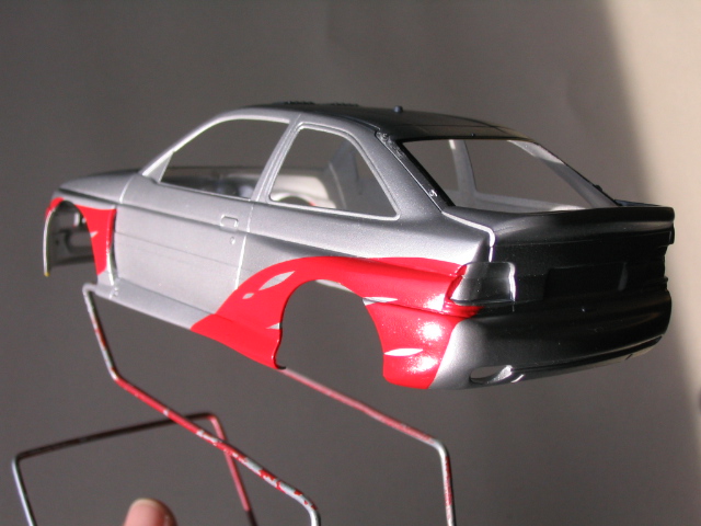

uma dúvida. estava aqui a ver o progresso e verifico que colocaste alguns decals antes de teres pintado as borrachas dos vidros. Pergunto: fazes isso a pincel? ou caso uses o aerografo, como vais fazer para n estragar os decals?
em relação à pintura, isso aconteceu-me no clk, e o q fiz foi dar c lixa p2000 com muita água, e depois polir bem.
mas acho q agora já vai tarde....
continuação de bom trabalho
Patrick Bateman Escreveu:boas rookie
esse modelo da red bull fica sempre bem em qualquer colecção.
Olá Patrick
como vou dar verniz automotive só pinto as borrachas depois senão ficam muito brilhantes, são pintadas as aerografo e faço as mascaras com fita Tamiya, como o verniz é muito resistente não costuma haver problema, claro que tens de puxar a fita com jeitinho :wink:
apenas pintei a borracha do vidro traseiro porque com o spoiler colocado (por causa dos decalques), fica dificil pinta-lo, depois dou um jeito a pincel :P
quanto à pintura acho que depois com o verniz fica bem, senão dou-lhe uma pequena lixadela e dou mais uma camada :)

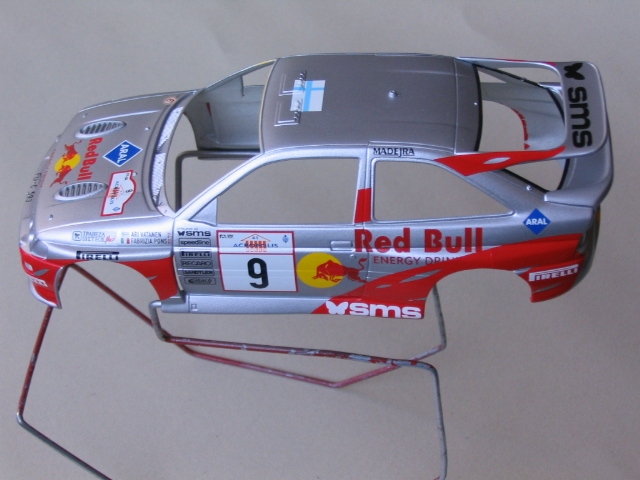

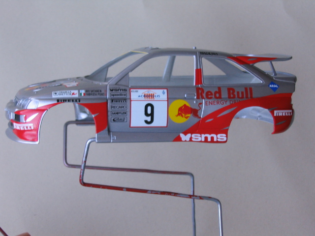

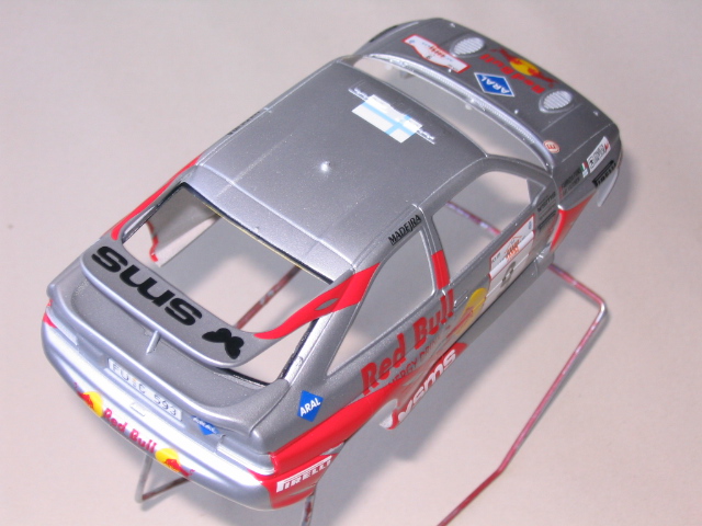

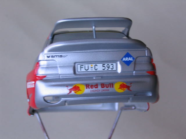

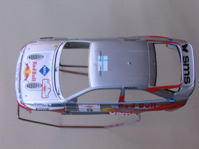

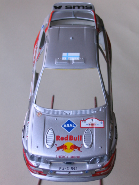

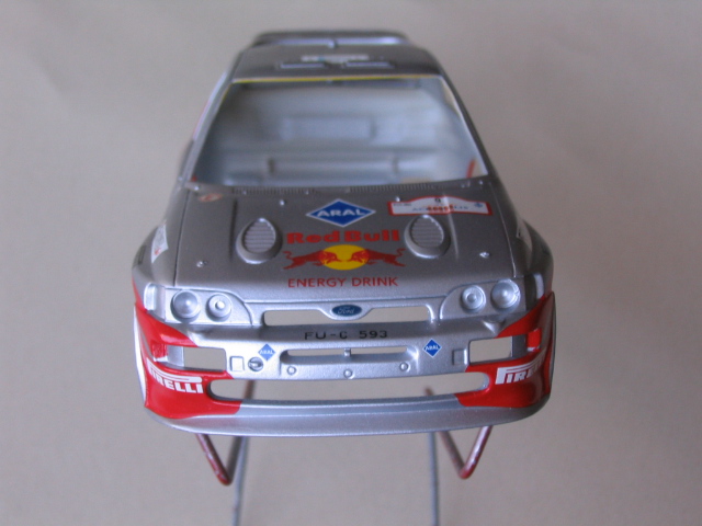

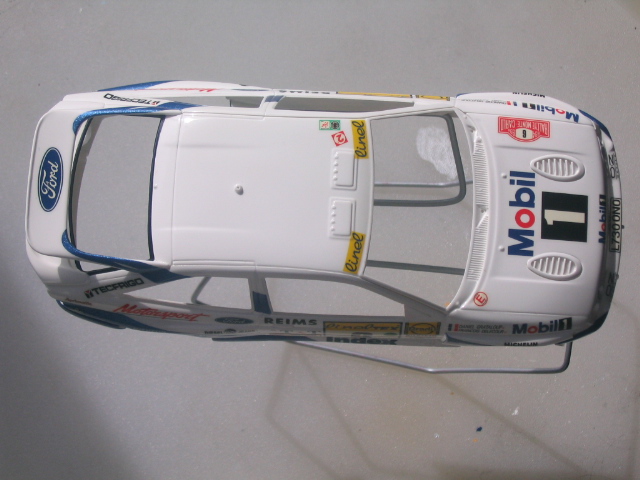

Aqui fica a carroçaria com todos os decalques colocados, correu as mil maravilhas, fiquei bastante satisfeito com o resultado :D
O carro tem uma decoração bastente bonita e os decalques vermelhos sobressaem na pintura prateada 8)

Está espectacular.

E a estante dos trabalhos em progresso, deixou-me o teclado cheio de bába.
Depois explica lá como é que fazes os suportes, que eu tb quero aprender

Quanto ao suporte, podem ver aqui e aqui. Também fiz um dá muito jeito.

Grande colecção tens aí, parabéns.

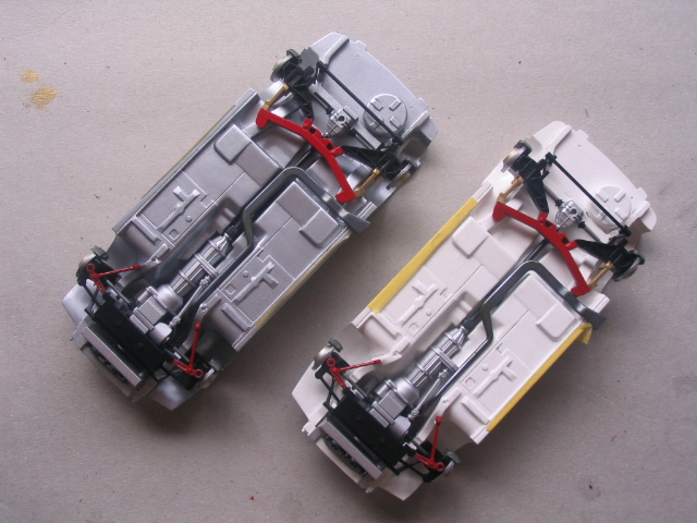

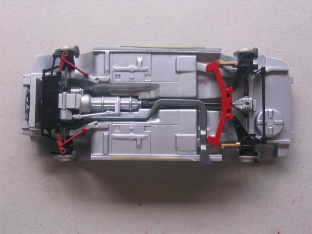

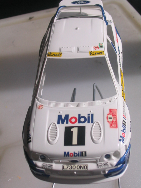

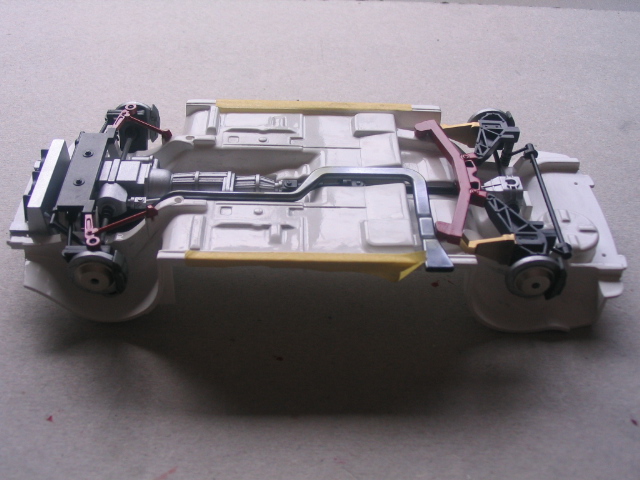

Mais alguns desenvolvimentos...

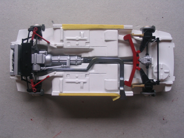

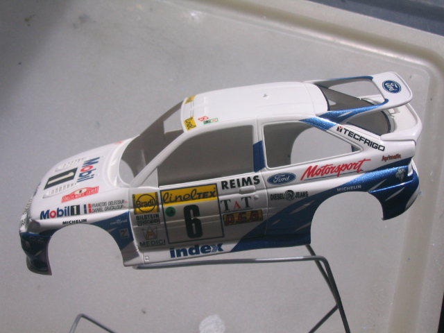

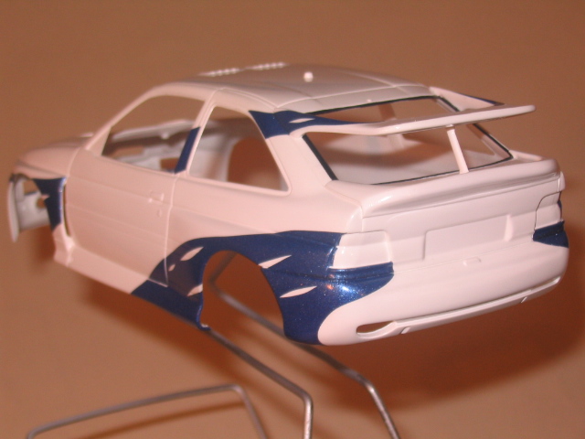

Aproveitei e vou montando dois Escorts em série, este e o do Delecour, vencedor Monte Carlo´94.
O RedBull já foi envernizado com verniz auto, a carrocaria do Delecour já está pintada com decalques e envernizada também, os dois chassis estão quase prontos :)
Espero que gostem :wink:

Eh, pá, estão a sair excelentes.
Grandes modelos, sim senhor.
