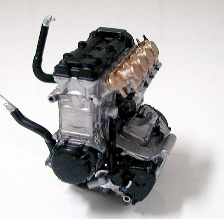

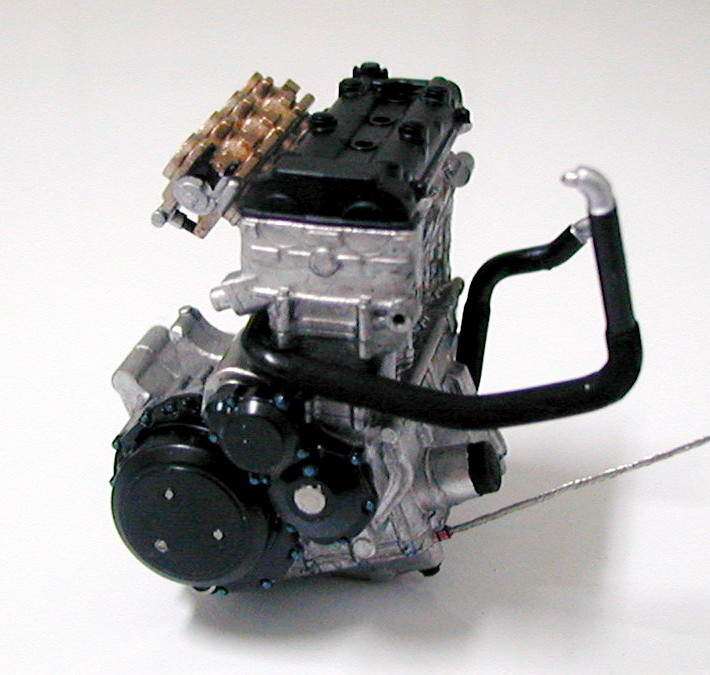

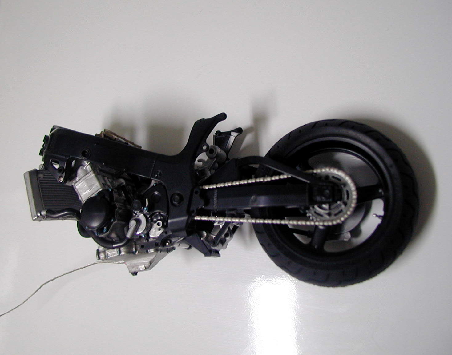

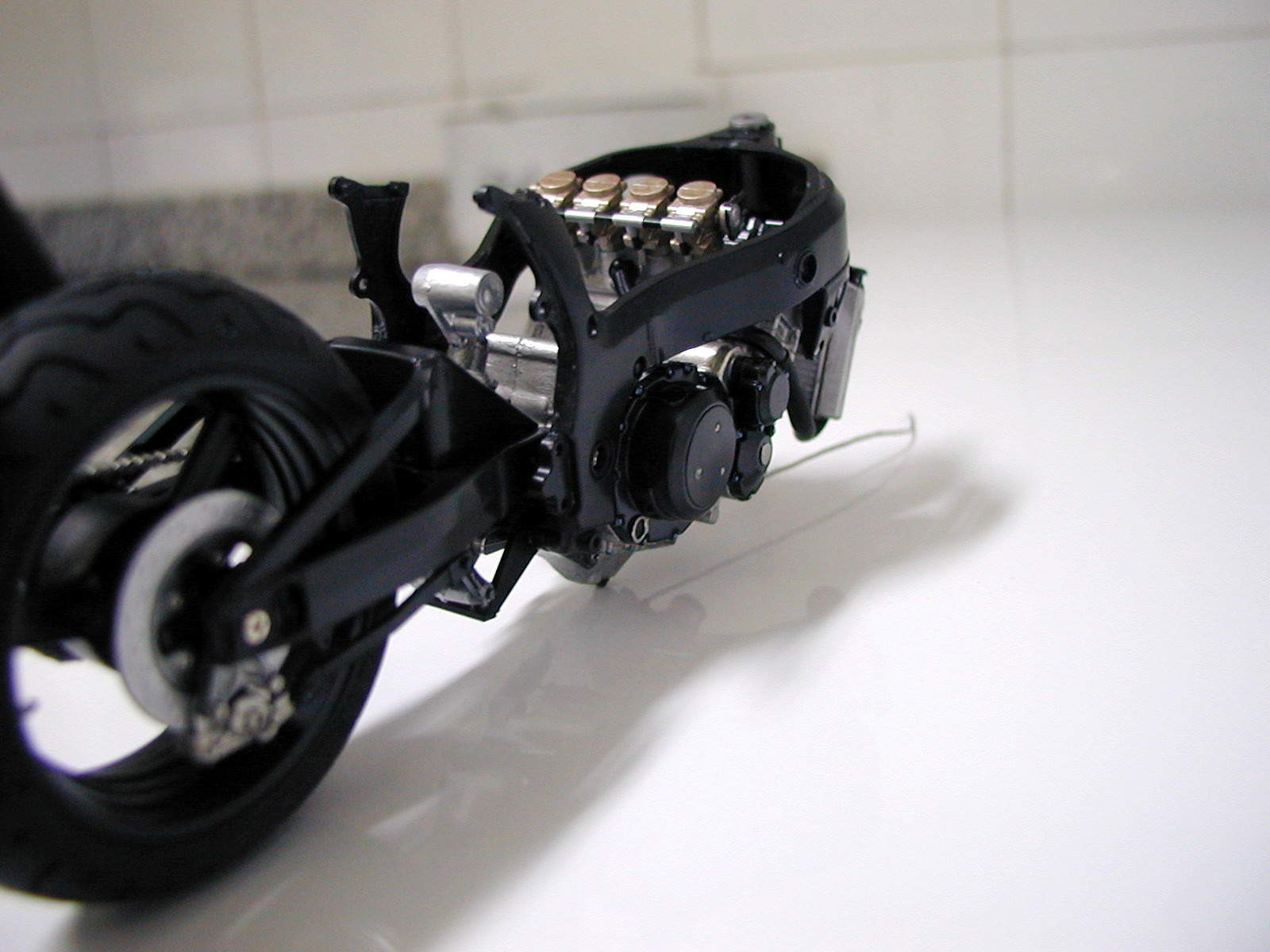

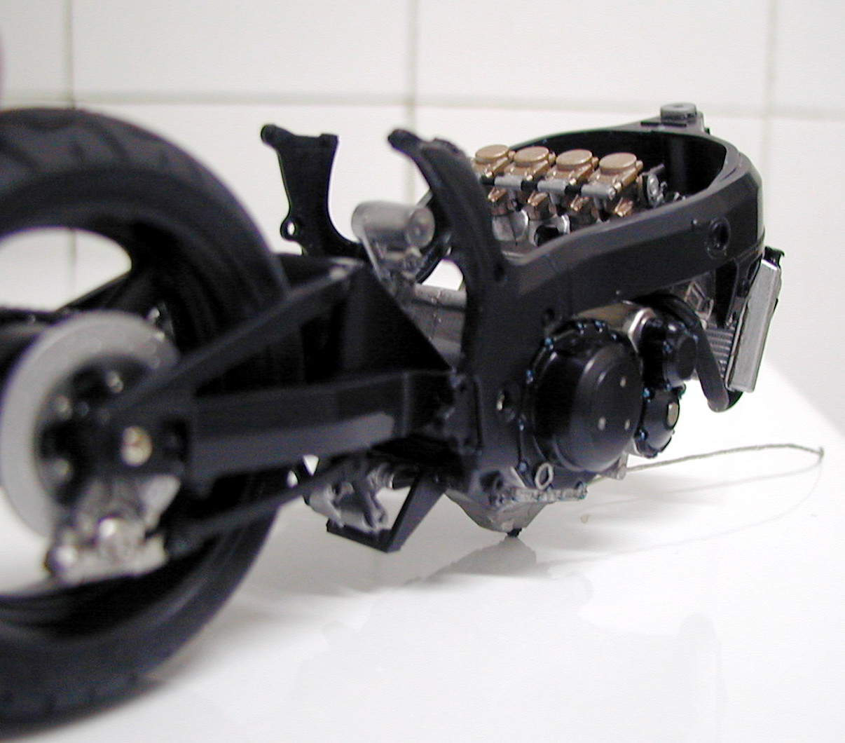

A transformaçao do quadro de cromado para preto correu bastante bem.Melhor ate do que estava a espera!! :D
Quanto ao motor, usei o Flat Aluminium e depois dei um "banhito" de black wash para dar um aspecto mais usado, assim como no radiador tambem.Afinal vai ser uma Street Bike e nao uma moto de exposiçao.
Pintei todos os parafusos de azul anodizado e acrescentei um tubo de circulaçao do oleo em malha de aço, tudo de acordo com as fotografias de referencia que tenho.

Tá com muito bom aspecto :) Sim senhor.
A minha pergunta: Como é que fazem para dar esse black wash?
Vou seguir com muita atenção este progresso porque também tenho uma para construir :D Só uma pergunta, andré, como fizeste para tirar o cromado? usaste lixívia?

O black wash eu faço uma mistura de tinta com diluente e agua.
Tem que ficar uma mistura muito aguada.
A agua torna o diluente mais fraco para nao atacar o que ja pintamos.
Depois de aplicar o banho retiro os excessos com uma cotonete que retira tudo menos o que fica nas fendas e nos cantos, dando assim o aspecto que queremos.
O cromado retirei com oleo de travoes.!!!!!!Sim, isso mesmo.
Tinha experimentado nos meu kits de resina e funcionou na perfeiçao!!!A tinta fica tipo uma pasta e sai toda facilmente.
No quadro foi igual.2 dias em oleo de travoes e o cromado desapareceu sem afectar o plastico.
