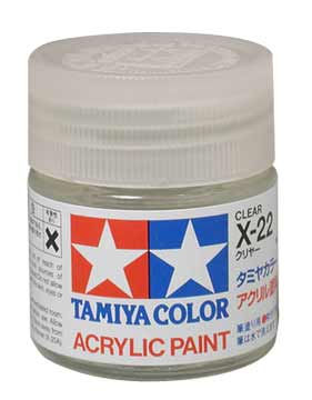

Como o dias disse, já se repetiram episódios desses após o uso do TS-13... dai eu preferir o X-22, é dado a pincel mas o acabamento final fica como se tivesse sido dado a spray... fica excelente!
Podes eventualmente não ter deixado secar bem os decalques... o verniz é dado (por recomendação) muito depois do kit acabado...

Sim, o X-22 é Tamiya...
É inofensivo para os decalques, aplica-se bem e o trabalho final é muito bom!
