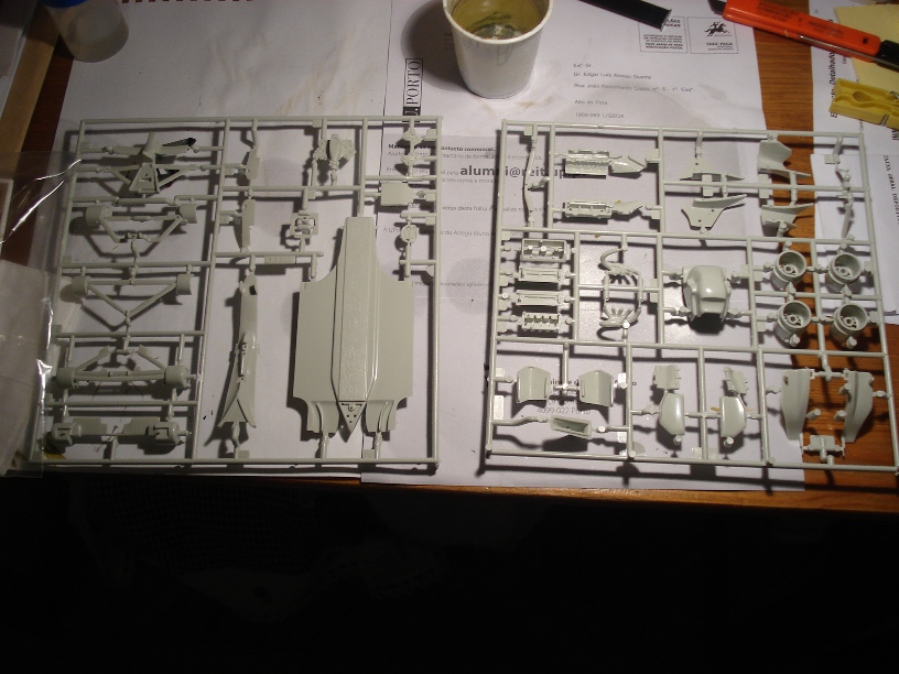

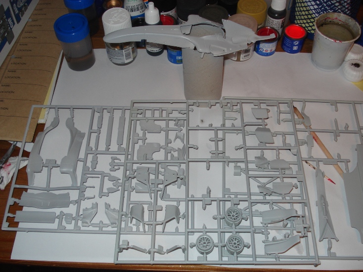

Enquanto espero que a pintura do meu Sauber C9 seque completamente (e resolvo um ou outro problema que vai surgindo), comecei já o meu próximo projecto - o Ferrari F2005 da Revell
Como infelizmente as fotos do interior (e mecânica) deste modelo não abundam (se alguém tiver, agradeço...), vou limitar-me a seguir as instruções, sem fazer grandes alterações. Tentarei que a carroçaria fique o mais próximo possível do real.
Vou tentar pela primeira vez aplicar verniz X-22 a pincel.
Aqui vão as fotos do progresso.
Como sempre, aceitam-se críticas e sugestões! :)

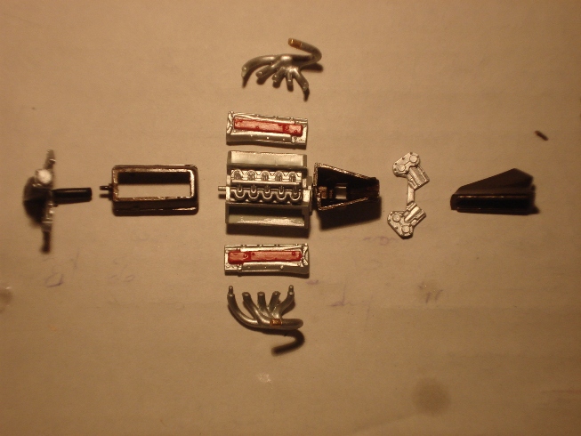

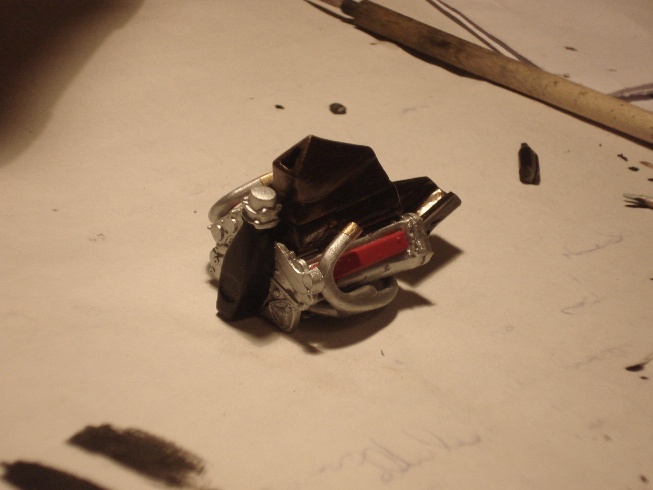

As peças do motor, já pintadas e prontas a montar

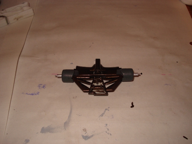

Eixo e suspensões traseiras

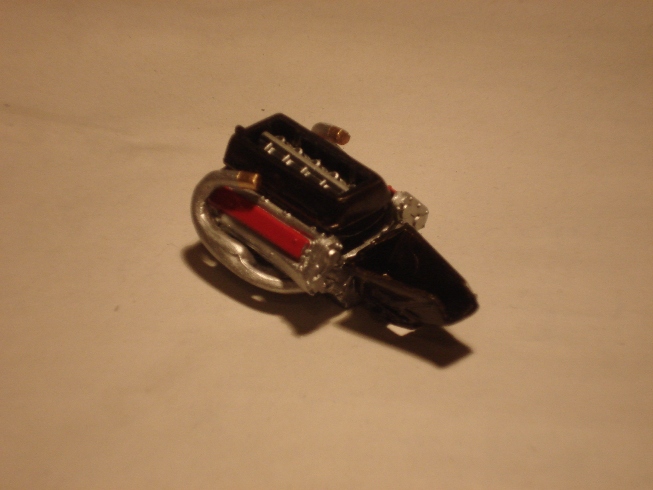

Eis o último V10 de fórumula 1 construído pela Ferrari

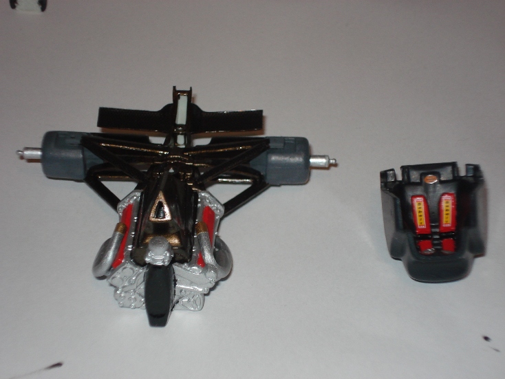

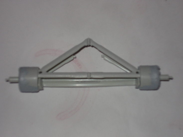

A colagem das peças do eixo traseiro revelou uma falha no encaixe que eu não estava habituado a ver (é o primeiro kit não-Tamiya que monto...) Tive de corrigir com putty e pintar.
Só depois de já ter este conjunto de peças pronto e colado ao motor é que me apercebi de que esquecera dos diversos decalquer a imitar carbono... Vai de desmontar tudo outra vez...

Em relação ao modelo, toma cuidado com a largura dos cubos de roda/tampas dos travões pois estão um bocado mais largas... as rodas ficam demasiado saidas!!!! Já as montaste, mas o ideal era cortar o cubo e reduzir a dimensão. Se fizeres uma montagem a seco mais ver o que estou a falar.
Mas de resto é um modelo mais trabalhoso que os da Tamiya (bem mais), em que tudo deve ser experimentado antes, mas que acaba por fazer um belo modelo!

Agora que o meu Sauber está pronto (ver em viewtopic.php?f=5&t=4628), posso dedicar mais tempo ao Ferrari F2005. Aqui vão mais algumas fotos do progresso...

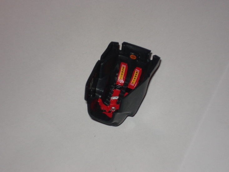

Depois de me ter esquecido de colocar os decalques a imitar fibra de carbono, tive de descolar todas as peças, colocar os decalques e voltar a montar.
Entretanto também já estava a trabalhar no banco.

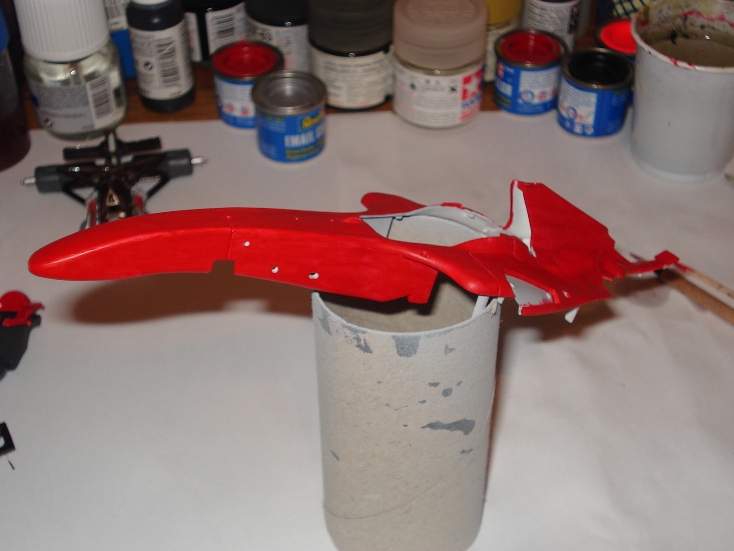

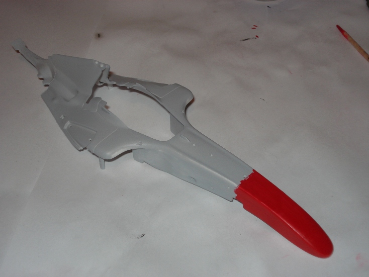

Cada modelo que um principiante como eu monta é um banco de testes. Este não será excepção... Pela primeira vez, vou pintar a carroçaria a pincel e aplicar verniz Tamiya X-22, a pincel também. Sei que o resultado não será tão bom como pintar a spray, mas quero ver pelos meus olhos a diferença. Para além disso, vai obrigar-me a aperfeiçoar o acabamento (lixa, polimento e verniz).
Quaisquer sugestões sobre como tornar uma pintura a pincel o mais perfeito possível são benvindas...
Após a primeira demão (muito fina), o resultado é este:
Após a segunda demão, as coisas estão a melhorar...
Um prémio para quem souber porque é que tenho um pedaço de masking tape no nariz do carro... :)

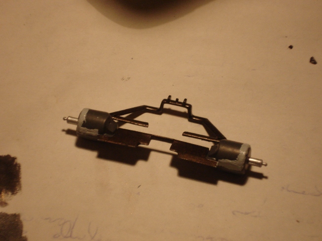

Enquanto espero que a carroçaria seque, vou trabalhando no eixo dianteiro, que revelou os mesmo problemas de encaixe (folgas) que o eixo traseiro, prontamente corrigidas com Putty.
João, experimentei a montagem a seco (embora não completa), como recomendaste, e não me pareceu que as rodas ficassem muito saídas... Não sei, verei como fica no fim...
E por agora é tudo, em breve terei mais novidades.
Fico à espera que alguém resolva o mistério da masking tape... :)

Como tentativa, "é de Homem"!
Mas penso que vais ficar tão desiludido, que vais lixar tudo e pintar a spray.
O modelo é lindíssimo (ou não fosse um Ferrari! :D ) e, estou certo, vais ter a tendência a montá-lo com a maior perfeição possível. E isso inclui uma pintura irrepreensível, coisa que não se consegue a pincel, pelo menos no início da "carreira".
Mas, como disse, admiro a coragem
Re: Ferrari F2005
edguerra Escreveu:Cada modelo que um principiante como eu monta é um banco de testes. Este não será excepção... Pela primeira vez, vou pintar a carroçaria a pincel e aplicar verniz Tamiya X-22, a pincel também. Sei que o resultado não será tão bom como pintar a spray, mas quero ver pelos meus olhos a diferença. Para além disso, vai obrigar-me a aperfeiçoar o acabamento (lixa, polimento e verniz).
Edguerra,
O melhor conselho que te posso dar para obteres resultados satisfatórios a pincel é usaresum pincel plano, grande bem molhado com tinta razoavelmente diluida. Eu apenas o fiz com tintas acrílicas da Tamiya (ok, tb pintei algumas zonas com TS como saiu da lata) e consegui sempre resultados bastante aceitáveis. O problema destas tintas é que são muito fracas para lixar e polir.
Em qq caso deixa secar bem entre camadas, pois pode acontecer que a camada superior reaja com a inferior. Tb te aconselho a pintar com temperatura fresca para evitar o inicio da secagem de alguma parte antes de completares tudo.
Agora, e tirando o efeito de experiência, não consigo perceber a ideia de aplicar primário a spray e depois pintar um modelo de uma só cor a pincel....!
edguerra Escreveu:Fico à espera que alguém resolva o mistério da masking tape... :)
Hummm... se fosse todo o bico diria que era para pintar de preto e representar a decoração que correu no GP do Bahrain 05. Neste GP o F2005 tinha o nariz preto em honra do Papa João Paulo II.
Ou será que te esqueceste de a tirar? :badgrin:

Dei primário apenas para melhor detectar as imperfeições da carroçaria e facilitar a pintura, já que a tinta adere melhor...
Sim, e não.
Sim, é esse o motivo pelo qual a tape está lá...
Mas não me esqueci de a tirar... Simplesmente só me ocorreu a ideia de pintar esse modelo após dar a primeira demão... :) Por isso, o nariz já está pintado, embora com uma camada mesmo muito fina de tinta.
Acho que a maioria de nós gosta de ter modelos que, por um motivo ou por outro, tenham algum significado. Eu normalmente gosto de construir carros vencedores. Este modelo, apesar de ser o último V10 de fórmula 1 da Ferrari, foi, em termos de resultados, o pior Ferrari dos últimos 10 anos, tendo vencido apenas a célebre "corrida dos 6 carros" nessa época. Por isso, fazer a versão do GP do Bahrein com o nariz preto parece-me a melhor forma de destacar este modelo de alguma forma... :)
Sobre a montagem a seco, montei apenas com a suspensão, e pareceu-me que as rodas não deveriam ir mais para dentro...
Mas vou fazer o exercício outra vez, agora com a carroçaria...
Se tiveres as referidas fotos dos modelos já montados, e mesmo do carro real, agradeço! :)
