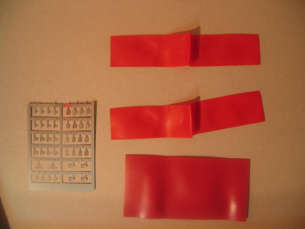

O material q trás para realizar a montagem é o seguinte..
- Imagem 104.jpg (54.59 KiB) Visto 8785 vezes
- Imagem 105.jpg (64.58 KiB) Visto 8785 vezes

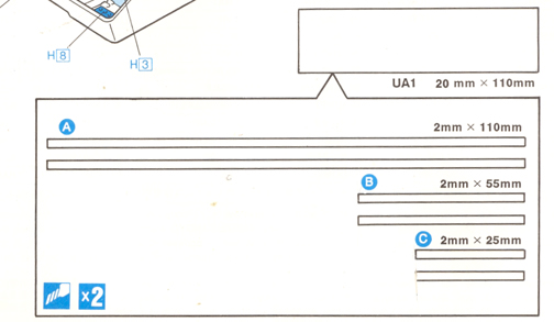

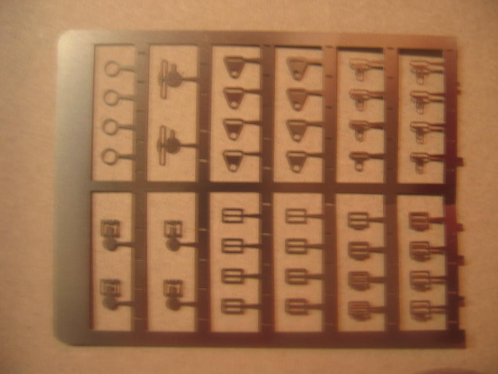

As instruções, no meu kit, até são bastante esclarecedoras. Cortas o material vermelho às tiras (cuidado que ele "foge" por baixo da régua à medida que se vai passando o x-acto) e com as dimensões definidas nas instruções e depois.....boa sorte....e muuiiiita paciência para "entrançar" tudo como deve ser nas fivelas e fechos e todo o aparato em PE. Mas tudo o que te estou a dizer deve constar das instruções.
Não te enganes na escolha do material, a película vermelha na parte inferior da tua foto deve ser para fazer as palas e não os cintos
Se fosse hoje, acho que teria tentado substituir a película plástica vermelha por papel, talvez resulte melhor, não sei.

O meu problema é saber quais as suas dimensões.. Mas eu vou procurar..

As dimensões estão nas instruções. Existe uma "escala" desenhada à escala real. É só colocar ao lado e cortar.Luis Paiva Escreveu:O meu problema é saber quais as suas dimensões.. Mas eu vou procurar..
obrigado por tudo
E de qualquer modo, os cintos, com as fivelas e "aquelas coisas" todas em PE, dão para "afinar" o comprimento dos cintos. Não te preocupes muito com isso.

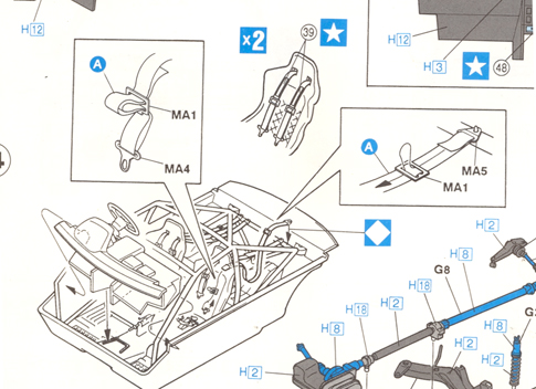

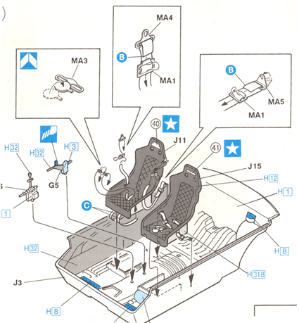

Não tens lá estas instruções?Luis Paiva Escreveu:Já cortei os cintos agora não sei é como continuar, como estou a iniciar isto é tudo muito novo para mim.
Obrigado por tudo. Abraço*
cumprimentos
- automodel1.jpg (162.72 KiB) Visto 8642 vezes
- automodel2.jpg (157.37 KiB) Visto 8640 vezes
- automodel3.jpg (84.5 KiB) Visto 8638 vezes

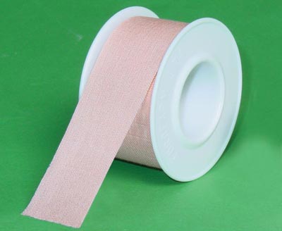

Esquece essa fita que vem no Kit. Aconselho a compra numa grande superfice de fita para pensos e pinta de vermelho matt.
Depois é so seguir as instruçoes do kit.
Tenta arranjar fita com textura mais fininha para ficar mais à "escala".
