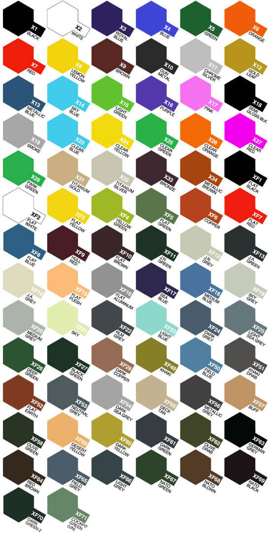

Boas Pessoal, não posso garantir que as referências nesta tabela estejam actualizadas, no entanto penso que sim...
Aqui vai a tabela de cores da Tamiya.
A cor que procuras parece-me que seja a XF-56 (Metalic grey) espero que te tenha sido útil...

...Também tens a X10 (Gun Metal)!
