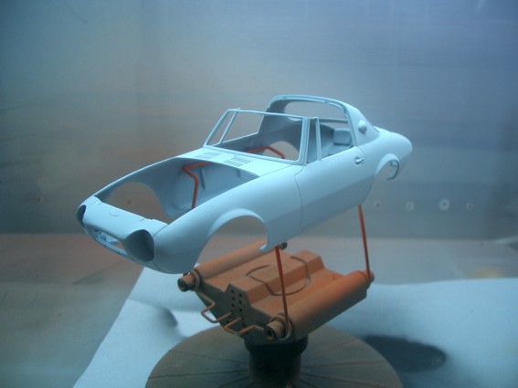

Como me cansei de estár a ver secar o Celica, que tédio!!!!!!! :|
Deu-me para continuar a montar os japoneses... não tenho aqui nenhum Alfa... nem a Carla Brunni :badgrin:... só tenho um mero Stratus :twisted: :twisted:
Abotei-me ao S800

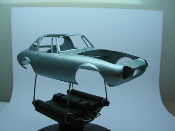

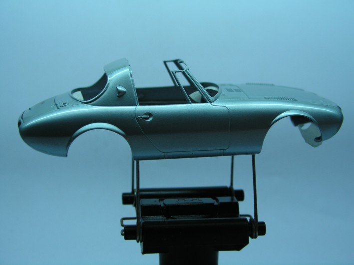

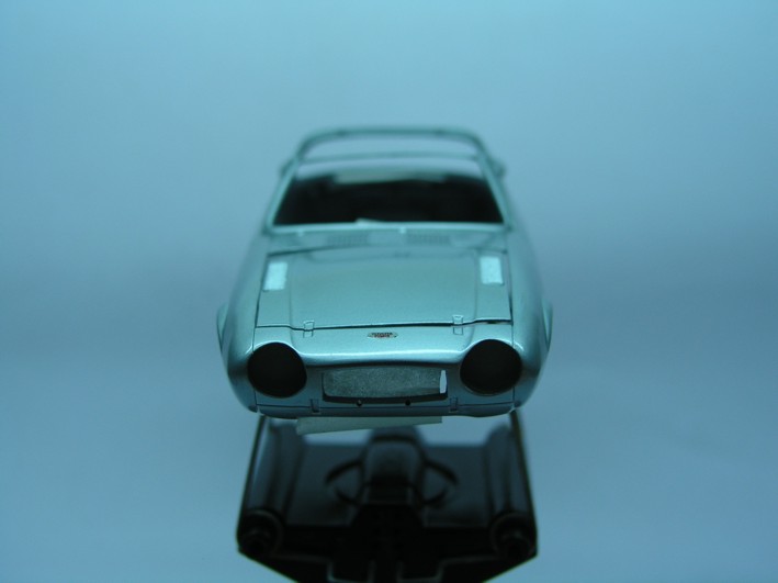

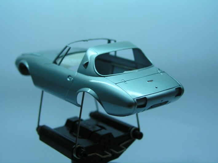

O primeiro modelo meu que não teve que ir a banhos!!!!!!!!!!! :D :D :D
Estou feliz, tem uns pequeninos defeitos mas facilmente se corrigem, acertei à 1ª com a cor e com o verniz, fantástico :D
PS: o capô e a mala estão só encostados
Re: Mais um TOYOTA, o S800
Devil,
A pintura parece estar bem boa... um dia ainda hei-de pintar assim... mas primeiro tenho de fazer algum modelo até essa fase.
Vai com calma que, apesar de ser um Toyota, tb merece ser "saboreado" e finalizado num bom modelo :wink:
Olá,
Parabéns pela pintura, está irrepreensível, a par de uma cor muito bem escolhida!
Se pintares em cromado a área dos farolins, consegues um realismo extra no acabamento.
Bom progresso,
Nuno obrigado pela sugestão, mas os farois são uma peça à parte e já foram para a lixívia (como as outras cromadas) para a seguir me estrear com o allclad :roll:
Espero que corra bem e que crie o efeito pretendido :!:

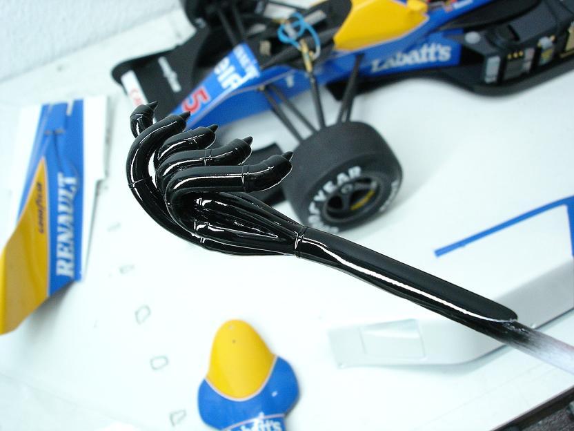

Olá Devil
Aconsenho a não utilizares a base preta da allclad,no meu ver não resulta nada bem,o cromado fica sem graça(isto no meu ver)
Eu utilizo o preto enamel da humbrol,e para que o resultado do cromado fique 5*,tens que fazer com que a base (preta) fique ela tambem 5*,lisa e limpa,porque se não, todos os defeitos (dedadas,lixo) que ela tiver vão ser refletidos no cromado
Continuação de um bom trabalho
estes escapes são de um formula 1 e estão pintados com preto enamel da humbrol

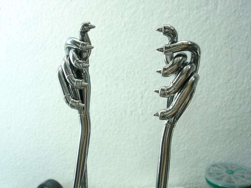

neste caso utilizei o aluminio pulido,mas os cuidados são os mesmo que para o cromado
