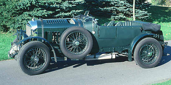

Mais um kit de masoquista que eu terminei - Heller escala 1/24. Esse carro é mais conhecido com paralamas e faróis, mas eu optei por algo mais esportivo, como na foto abaixo
Obrigado pela atenção
Aldo

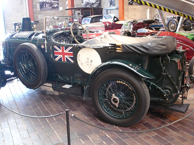

Um abraço de Beja do ProfeSM.
Junto uma foto de um que vi no Museu de Beulieu, se ajudar a esclarecer a questão da traseira, ainda bem.
Best Of 110.jpg (147.51 KiB) Visto 6794 vezes
