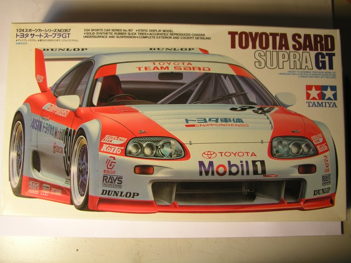

Depois de passar uma má experiência com os decalques 88C-V acho que vai piorar com o Supra!!!!!
No 88C-V o Art disse-me para começar a reparar se os decalques são grossos ou finos, eram grossos e não me correu nada bem... Agora no Supra são finos e só experimentei ainda as imitações de fibra na backet e partem-se todos!!! :?
Já li criticas a este kit da Tamyia e um dos maiores defeitos do mesmo será mesmo os decalques!
Será que há uma maneira (já uso Microset e Microsol) de colar isto sem os partir??? É que em decalques sou mesmo caloiro!!!!
Ou será que é melhor já partir para pintura e aproveitar só os decalques dos patrocínios? Uma vez que as faixas vermelhas são separadas!
Peço ajuda aos mais experientes e agradeço desde já sem presunto! :badgrin:

Devil, não sou grande especialista em decalques da Tamiya, mas dos poucos que coloquei nunca tive problemas.
Penso que não aceitam muito que lhes mexam depois de aplicado o microsol, não sei se usas ou não o secador, se usas tenta tirar as bolhas de ar com um pincel macio antes de aplicares o Microsol, depois aplica o microsol com o pincel e dá-lhe com o secador. Repete o processo com muita paciência.
Se os decalques estiverem estalados usa o "liquid decal film", normalmente resulta bem.
Pintar as riscas neste caso não me parece muito complicado, se calhar é o melhor a fazer, no 88CV a pintura pareceu-me muito boa e nesse deve ser mais fácil.
Tem atenção para a cor ser a mesma do decalque do vidro.
Engraçado que ainda hoje vi uma carroçaria desse carro (adaptada a um chassis Plafit de slot), fica um espectáculo álias como a maioria dos GTs Japoneses.
Boa sorte :)

Experimenta a dar uma camada fina de verniz na folha dos decalques.
Depois de seca terás de cortar cada um dos stickers muito rente ao seu limite (se não ficas com o sticker mais um pedaço de verniz)
Tenta noutra folha para perceberes o que digo
Luis

A solução do verniz costuma resultar, mas tens de ver se os decalques não estão "estilhaçados". Nesse caso, o aspecto final não será compensador.
Se calhar - e porque não tens dificuldades nesse campo - o melhor seria pintar as faixas.
Nem acredito que estou a tentar ajudar quem se "atreve" a montar um kit dos "japonas" :D :D :D

Eu já tinha mais ao menos a ideia do que iria fazer, depois de lida a opinião dos "expert's", que pelos vistos confiam mais na minha pitura que eu :D , e uma vez que os decaques não estão estilhaçados, são mesmo maus!!!!!!! :(
Vou optar por juntar as duas soluções... Vou pintar as listas vermelhas (e graças ao Rosso não o vou ter que pintar 2 vezes, pois esquecia-me que a faixa do vidro também leva vermelho 8) ) e vou aplicar verniz e cortar direitinho os decalques da publicidade....
E que seja o que o diabo quiser :twisted:

Pelos decalques que já meti em modelos, ainda n são muitos... mas já posso dizer que depois de apliocado o microsol no decalque convem mexer nele o minimo possivel, caso contrário parte, eu normalmente tento meter o decalque no local o máximo que posso só com água e depois para os finalmentes aplico o microsol apenas para ele colar direitonho com os contornos todos, para secar utilizo a luz do candeeiro pois é menos forte em termos de calor e não deita vento... é que já andei á procura de alguns decalques no chão:) depois disto n mexo mais até ao dia seguinte em que leva com o PRONTO :)
nos bancos do corolla eu até dei uns golpes no decalque para ele encaixar melhor.
Espero ter ajudado.
P.S. tambem sou da opinião que as fachas vermelhas podem e devem ser pintadas.

Devil amigo,o que eu também já sofri com decalques... :cry: o que comigo tem resultado é demolhar em água quente,um bocado mais que tépida(atenção,se os decalques não estiverem estilhaçados),consegui bons resultados com uns decalques do Carpena,rijos como corn.. e que partiam a cada gesto,depois muito microsol e cotonete 8)
Alinha na opinião da pintura das faixas,mas se correr mal tens sempre o nosso amigo óleo de travões :mrgreen:

Já está a secar a primeira mão, ainda hoje fica com as faixas pintadas.
Só não sei se fica bem :D
