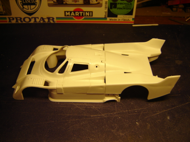

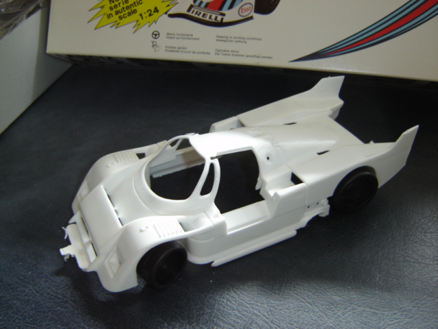

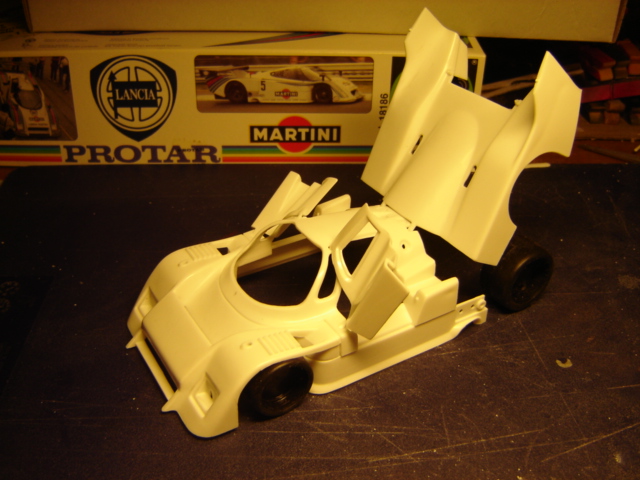

O kit é muito simples, não tem motor mas curiosamente as portas são destacadas, exactamente ao contrário do que eu esperava,,, :?
Por um lado não terei a tarefa hercúlea de serrar as portas, pelo que deverei detalhar o mais possível o interior, pois já fazia intenção de construir o modelo com as portas abertas...
Por outro lado este kit é curbside, o que me deixou frustradex, até porque já tinha uma data de fotos do compartimento do motor... :(

Quanto às rodas dianteiras, penso que estão bem reproduzidas para a versão LC2-83 (a da Protar). São iguais às do anterior Beta Montecarlo. No entanto, nos modelos seguintes (LC2-84 e LC2-85) foram alteradas para dimensões maiores. Não existem modelos da versão original, pelo que os modelos actuais que podemos encontrar referem-se a estas duas ultimas.
Um grande problema deste modelo refere-se à incorrecção da reprodução da forma da dianteira, tanto em inclinação como em volumes. Mas como o molde tb é usado para a versão em metal, é possível desbastar para corrigir eh, eh

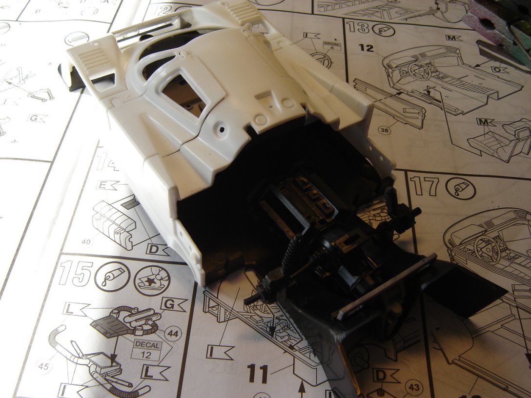

Tal como ficou decidido, o capot-motor já foi separado da carroçaria. Inédito, o bisturi não me atacou, :lol:
Apesar da espessura do plástico o corte até correu bem, mas creio que a maior resistência terá evitado uma estaladela daquelas típicas no pilar A...
Agora terei de criar quase todo o compartimento de raiz, objecto de estudo neste momento... :?

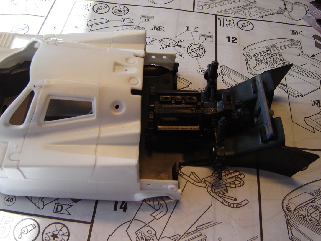

Apesar de ter ainda muita coisa pendente na bancada, lá consegui canibalizar um Ferrari para colocar o motor no Lancia.
Depois de alguns cortes também aproveitei as ponteiras e parte da suspensão, mas as molas terão de inclinar mais.
Para já é só um esboço, nada está colado...
