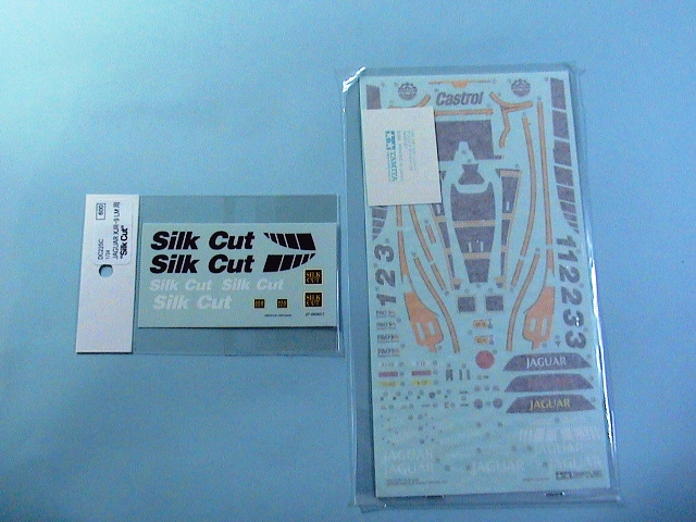

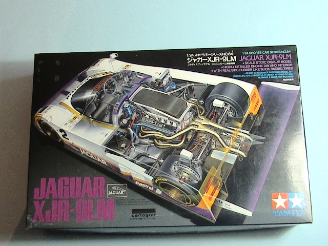

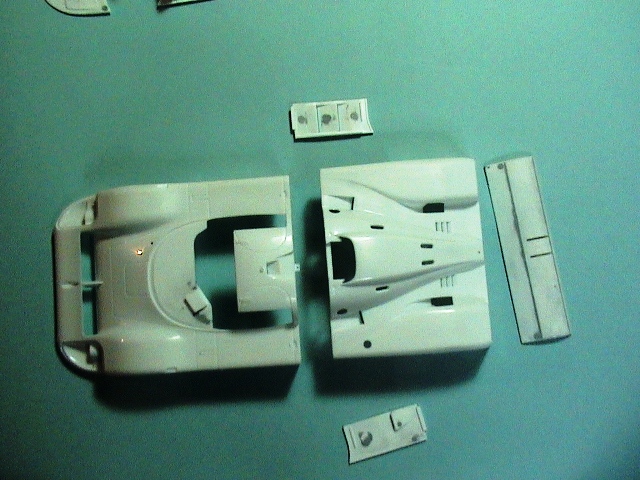

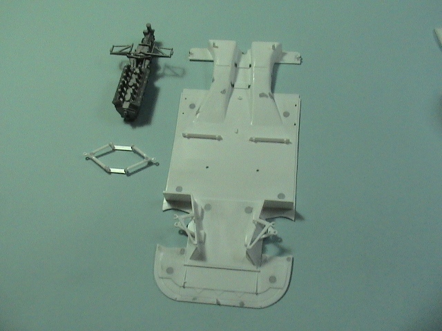

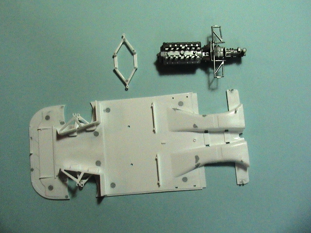

Boas pessoal.

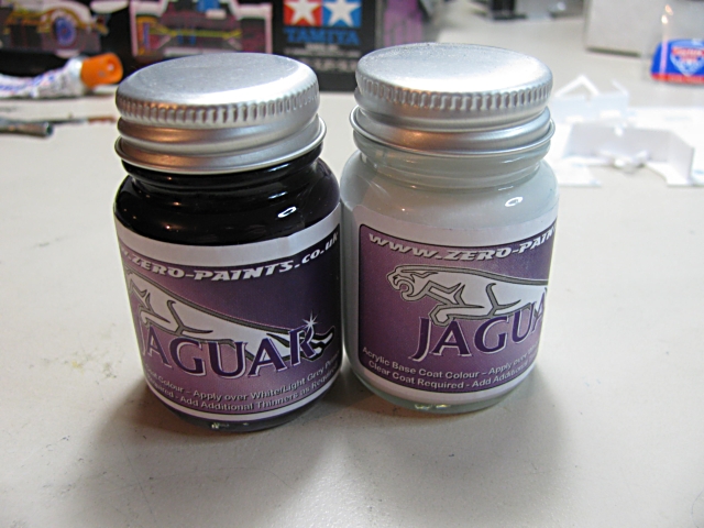

Comecei finalmente o Jaguar. Ainda não sei se vou abrir as portas ou não. Mas vou encomendar as tintas da Zero paints para experimentar.
Seguem algumas fotos.

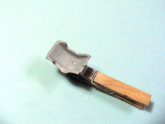

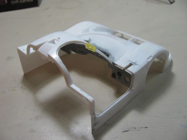

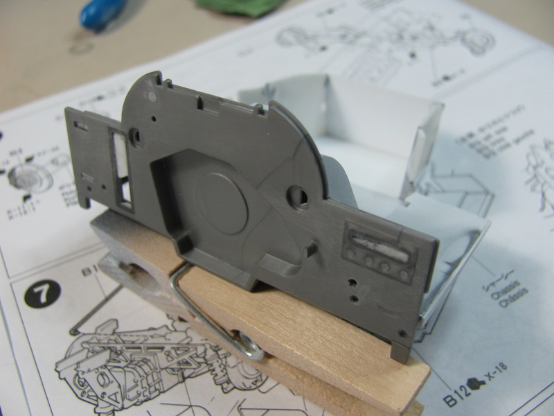

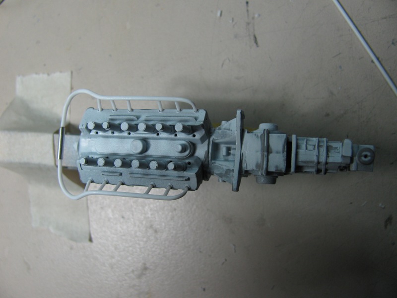

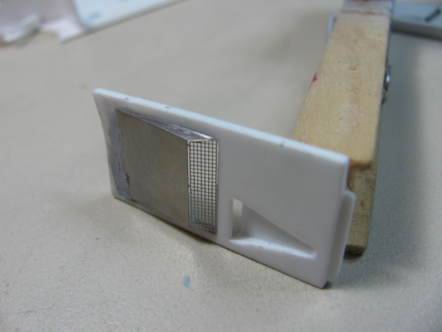

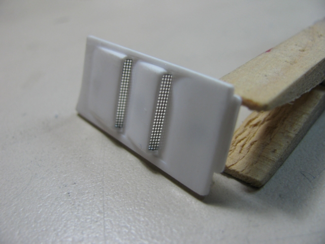

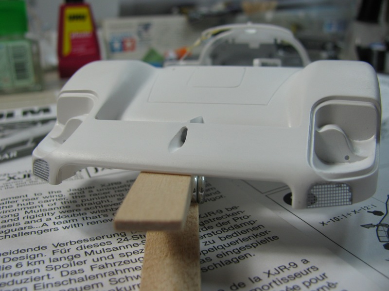

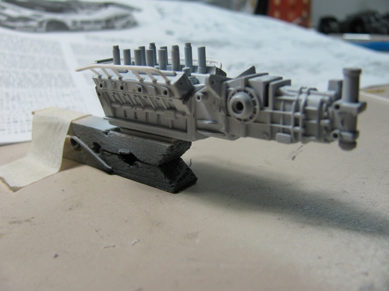

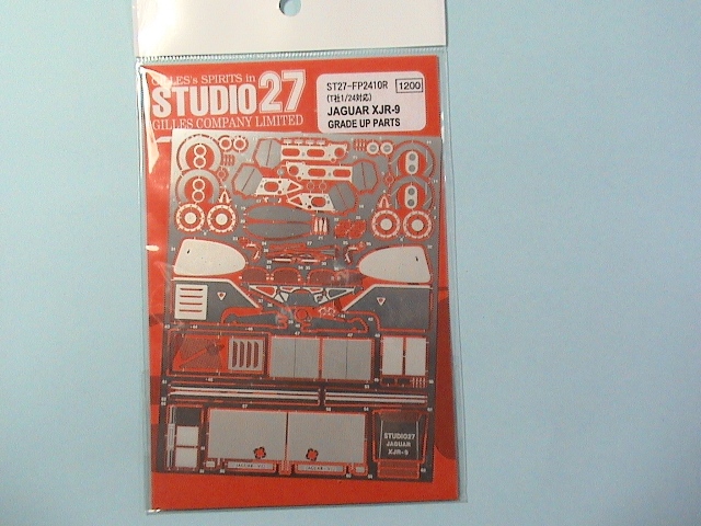

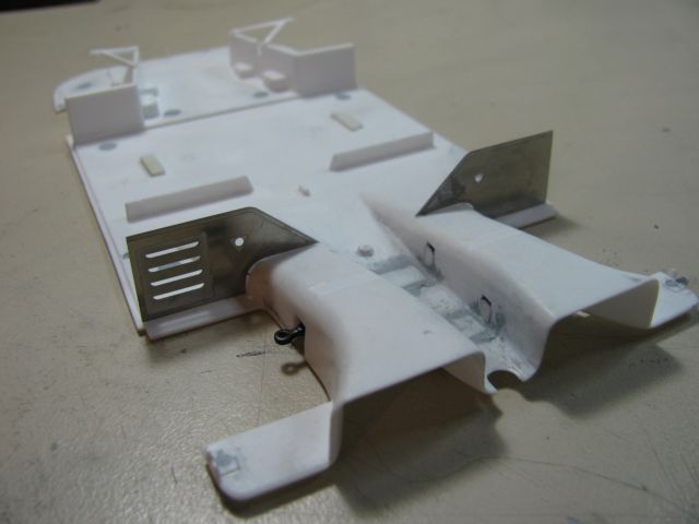

Olá Pessoal.
O jaguar vai avançando. Vai ficar com a porta aberta. Já colei alguns PE.
Espero nos próximos tempos ter mais disponibilidade para os progressos.
Monteiro

Pode estar a uma velocidade um pouco lenta, mas está a ficar um trabalho muito bom!

Está mesmo a ganhar forma. As fotogravuras da st27 dão um toque muito mais interessante ao exterior que as da scalemotorsport.
Continua o bom trabalho.

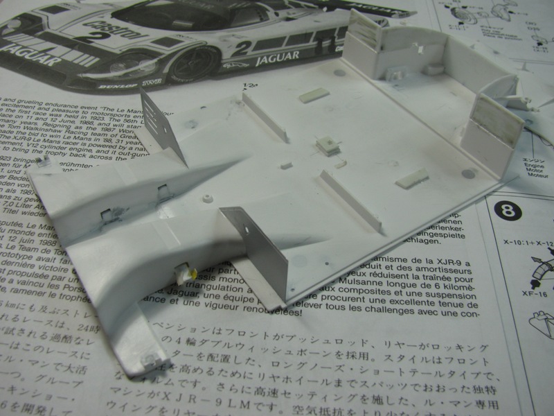

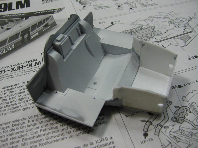

Aumentei a parte interior para facilitar a colocação dos decalques em carbono. Também vou adicionar um estintor e os pedais.

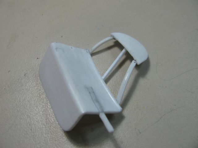

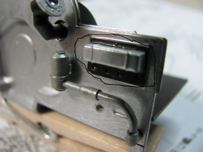

Esta peça é feita em evergreen de 0.25mm para substituir a da tamiya que está errada.

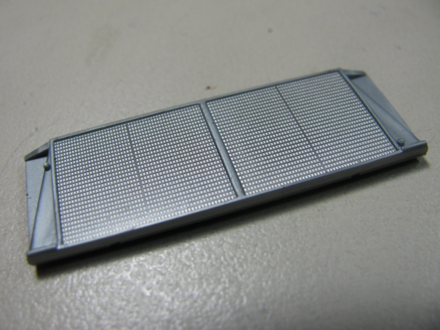

Peça da tamyia

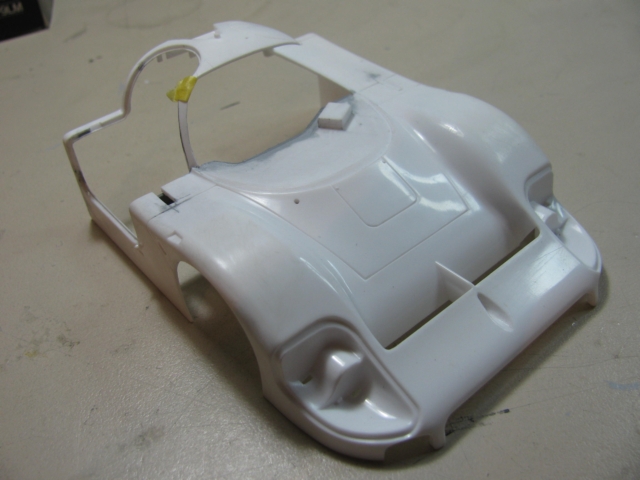

Coloquei uns aumentos em evergreen nas cavas das rodas da frente. Se há coisa que detesto é espreitar pela cava da roda e ver a roda do outro lado.

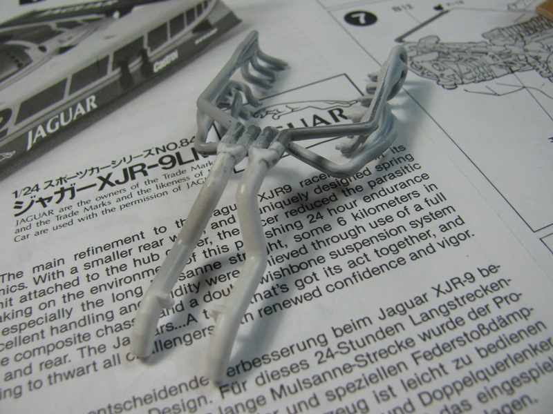

Escapes já colados para depois não se notar as emendas.

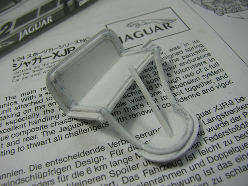

Interior da porta. o travessão central é para eliminar, serve só para reforço durante a colagem

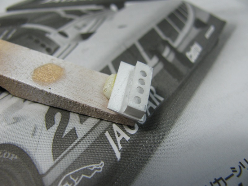

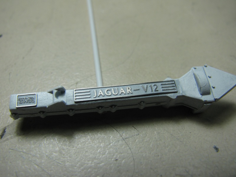

Cabeça do motor já com PE
