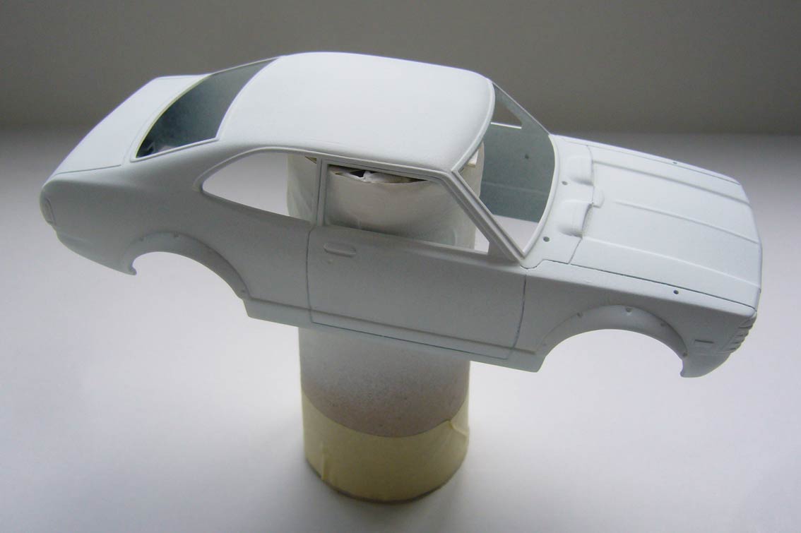

Este será um kit em "homenagem" ao 1º carro do meu pai, um corolla de 1972, por isso vale a pena o esforço...
Em conversa aqui no fórum disse que um dia gostava de fazer este carro... claro em 72h houve um :evil: que me "facultou" um... realmente o que o homem faz para meter mais alguêm a fazer toyotas, tive foi azar, pois como veio do devil vinha habituado ao oleo de travões e lá foi ele, pois o primário n correu bem, só que por estes lados optei pela acetona, apanhei uma "moca" mas ficou fixe.
vai ser um kit simples com algumas modificações para "tentar" fazer o mais parecido, mas em principio vai ser rápido... não vá oxidar :mrgreen:

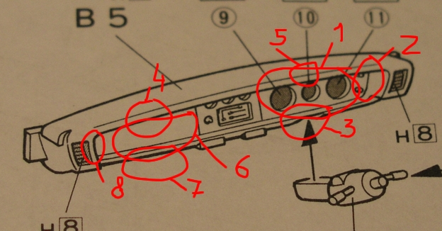

Re: Toyota corolla
Adolfo estive a ver as instruções´e é bastante fácil a transformação para volante à esquerda, não faças corte nenhum!!!!
Ainda hoje te ponho aqui como deves fazer!
Re: Toyota corolla
borntobedevil Escreveu:Adolfo estive a ver as instruções´e é bastante fácil a transformação para volante à esquerda, não faças corte nenhum!!!!
Obrigado, eu estava a pensar cortar o fundo dos manometros e colar no outro lado, ou então com um bocado de plástico tapo um dos lados e no outro meto um plástico com os 3 circulos, não estou a pensar cortar o tablié.
Mas mostra ai as tuas ideias, pois um homem dos toyotas deve saber do assunto :)
Re: Toyota corolla
Pois, a ideia é mesmo não cortares, vamos ver se me consigo explicar...
1 - Betumas estes buracos
2 - Cortas estes botões
3 - Betumas este encaixe
4 - Cortas a pega do porta luvas
5 - Fazes uma pega identica, pouco se vai ver!
6 - Se puderes fazes uns buracos de diametro identico ao lado direito
7 - Fazes o encaixe para a coluna de direção
8 - Colas ali uns "pisporelhos"
Este tablier não é muito difícil de modificar, embora tenha um bocadinho de trabalho!
Re: Toyota corolla
Obrigado pela explicação, básicamente é tapar os buracos de um lado para ficar porta luvas e do outro cortar a pega do portaluvas e meter os manometros.
Tambem já tive a ver o tabliê e vejo que a largura e espaço de um lado é identico do outro, por acaso não vejo que seja muito complicado, mas sendo toy..... n sei não
Obrigado pela dica
