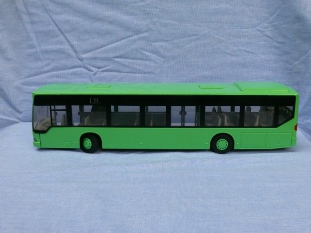

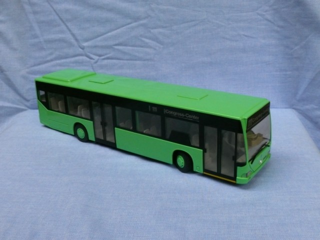

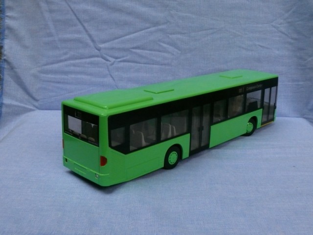

Viva, tenho aqui isto quase há um ano para fazer uma brincadeira para um amigo...
Mercedes Vitaro (1).JPG (67.27 KiB) Visto 9564 vezes
Mercedes Vitaro (3).JPG (67.65 KiB) Visto 9564 vezes
Mercedes Vitaro (4).JPG (69.37 KiB) Visto 9564 vezes
Vamos ver o que vai sair daqui.
Só digo que é 1/43 :badgrin: mas não é de corridas embora seja de um piloto nacional...

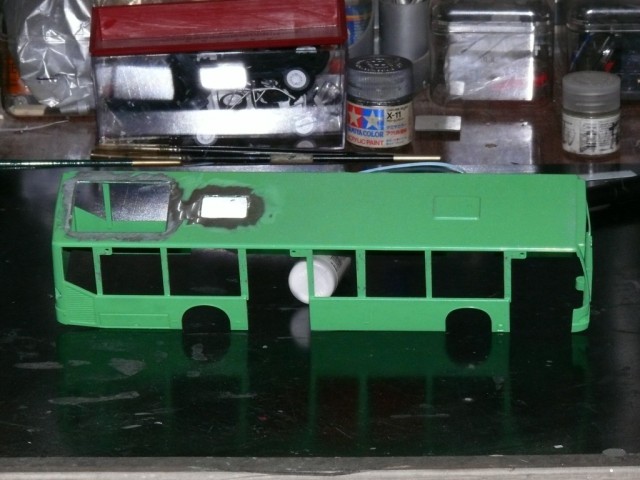

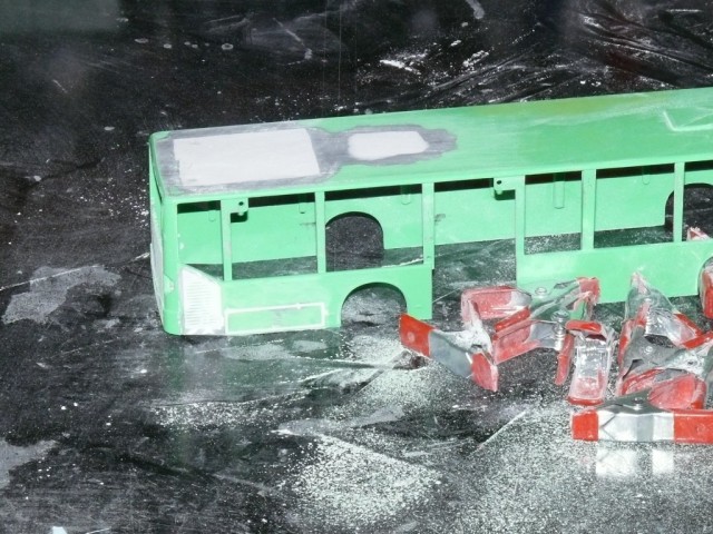

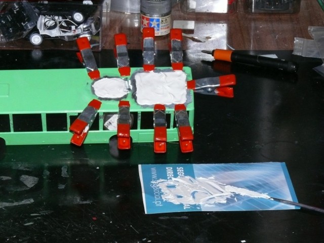

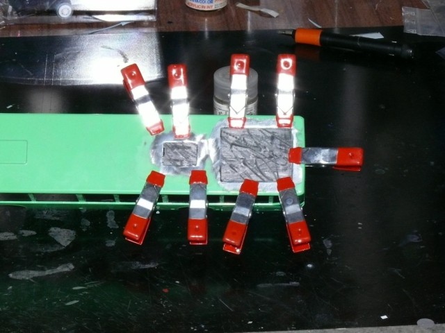

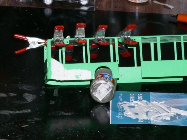

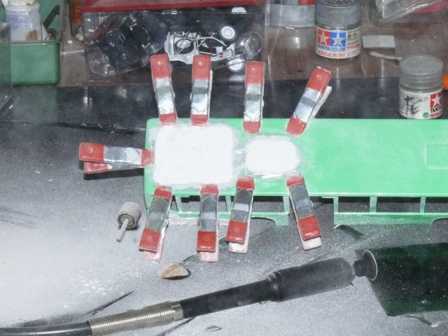

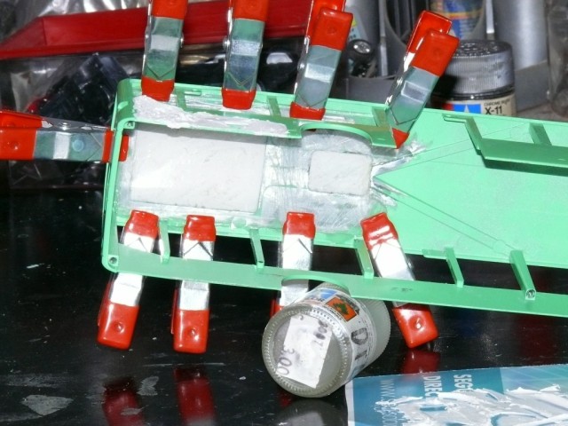

A miniatura foi desmontada pare de seguida cortar uma "lomba" na parte detrás do tecto pois neste caso não tem, tirei também uma abertura que vai ser puxada para a pinha da porta traseira.
Mercedes (2).JPG (80.17 KiB) Visto 9491 vezes
Mercedes (3).JPG (88.09 KiB) Visto 9491 vezes
Nos buracos que ficara colei por dentro uma tira de plástico que foi colada com araldite, enquanto este vai secando dei uma demão de massa na parte exterior assim como na lateral de modo a disfarçar uma saida de ar que não é igual.

Futuramente vou fazer outra lomba para colocar entre as duas portas...
Pelo caminho ainda vou ter que inventar uns espelhos, que não tem.

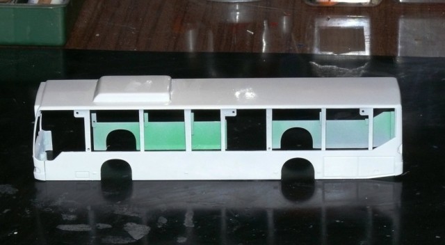

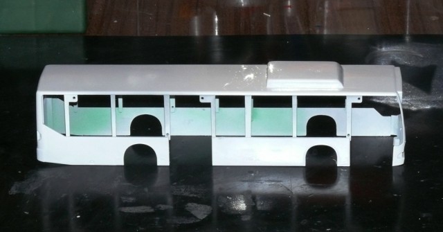

Depois de recortada à rebarbadeira a lomba no tejadilho, passei à fase de construir com massa essa mesma lomba, mas mais à frente.
Stcp [800x600].jpg (47.62 KiB) Visto 9465 vezes
Foi uma tarde a aplicar massa, rebarbar, aplicar, rebarbar, e aplicar...
Neste momento está com uma demão de primário de modo a secar muito bem para passar à fase de pintura definitiva, como podem ver...
